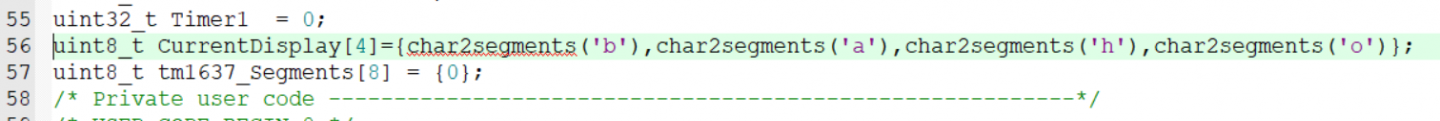

Merhaba stm32 ile tm1637 deniyorum.
4 elemanlı dizime bir şey yazdığımda display üzürinde oluşsun istiyorum.

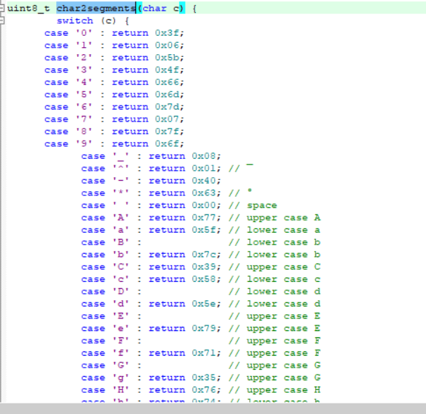

şöle font için bir fonkisyon var.Bu başka bir source dosyasının içindedir.
Atama yaparak 4 digitli segment display üzerinde harfler yazdırmak istiyorum.
Ama bu hatayı aldım.
function call is not allowed in a constant expression.
ikiside 8 bitlik değişkenler neyi atlıyorum bulamadım.
normal 0xFF gibi değerler girdiğimde yazdırma yapabiliyorum.
Dizi main.c'nini içindedir.
Hata mesajını aynen ekranda göründüğü gibi, eksiksiz yazsan daha faydalı olurdu. Ama muhtemelen sorun char2segments bir fonksiyon ve bir dizini bu şekilde initialize edemezsin.
