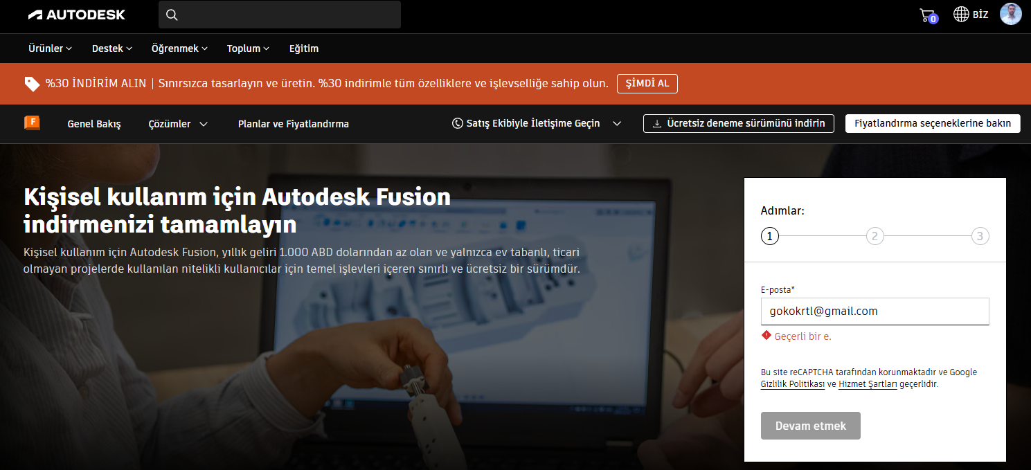

kişisel kullanım için olanı indirirsen ücretisiz. sadece bazı gelişmiş analiz özelliklerini kullanamıyorsun. ama 3d çizim-baskı vs hepsini destekliyor.
FREE, LIMITED FUNCTIONALITY FOR HOBBYIST USERS
Autodesk Fusion 360 for personal use​
Autodesk Fusion for personal use is a limited, free version that includes basic functionality for qualifying users who generate less than $1,000 USD in annual revenue and use for home-based, non-commercial projects only.
O seçenek bende çalışmıyor.
Üye olduğum mail adresimi yazdım. yanlış mail adresi diyor.
