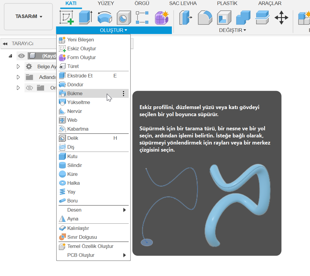

Resimdeki mini damacana için kapak çizmem gerek. Ama fusion360 da bu dişli modelini bulamadım, yada uygun seçimi bulamadım.
Damacanadaki dişliler standart metrik gibi değil. Birbirinden bağımsız 3 parça var. Değişik şekillerde sarılmış olarak duruyor. Bu bir standart mıdır? İsmi var mıdır?
Onun muhtemelen bir standardı yoktur, çünkü standart bir somuna uygun olması gerekmiyor. Fusion'da tam mevcut diş ölçüsüne göre "sweep" ile bir silindirin içine diş açabilirsin.
Sweep ne ola ki? Benim fusion360 türkçe. Seçenekler arasında sweep yada süpürme olarak bir seçenek göremedim.
Türkçe olanda "bükme" imiş :D
Biraz kurcaladım. Pek benlik bir iş değil gibi. Bükmeyi seçince silindirin içini seçmeye izin vermiyor.
Müsait bir zamanda bükme ile ilgili video izlemem lazım.

Bu listede yay var. Silindirden biraz büyük yapılıp birleştirilebilir.
Ama kesidi daire şeklinde vida olur.
Onu denedim. biraz zorlayınca istediğim şekli verebiliyorum ama silindir iç yüzeyinde çıkıntı olarak duruyor. Girinti olması gerek. Bükme aracı en ideali aslında ama ben beceremedim.
Öyle bir yer var mı bilmiyorum. Araştırmak lazım. Çok mecbur kalırsam bakarım.
Birleştirme yerine çıkarma yap. Oyuk kalır.
Silindirin üzerinde çizemedim. Haricen çizip silindirin üzerine getirdim. Yüksek görününce bıraktım. Belki merge yaparken çıkartma işlemi yapıyordur. Bir bakayım ona.
Silindirin dışı için şöyle bir örnek yapayım. Sen silindirin içini keseceksin herhalde kapak olacağı için.
Deneyeyim bunu.
Birde bunun karşılığını denk getirme olayı var.
Tamam silindirin içeriyi kesmeyi de başardım ama hala sıkıntı var. Sanırım biraz geometri bilmek lazım. Damacananın kapağındaki çıkıntıları buna uydurmam gerek ki sanırım yine beni aşıyor hesap kitap işi. :)
