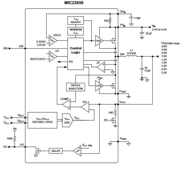

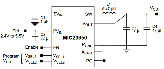

6A Step-Down Converter
with HyperLight Load™ and Output Voltage Select
Sıradan Sabit çıkışlı bir StepDown (Buck) regülatör gibi düşünebilirsiniz ilk etapta.

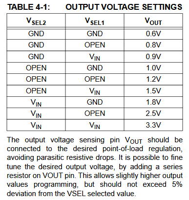

Ancak kazın ayağının öyle olmadığı sıradan olanlardan farklı 2 pinde saklı.
Sel1 ve Sel2. Vin, GND ve float seçimleriyle 9 farklı çıkış gerilimi almanız mümkün.
