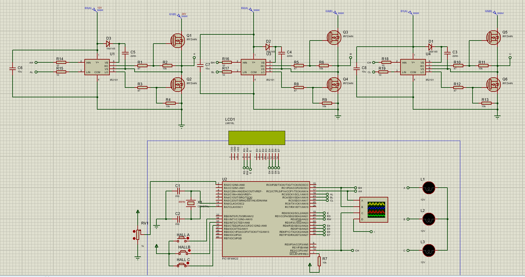

Devreyi kurduk ama ufak bir sorunumuz var potansiyometreyi fulleyince sabit kalıyor aşağı seviye inmiyor. %75 seviyesine kadar iyi çalışıyor parlaklık azalıp çoğalıyor. Tek sorun pot seviyesi full olunca birden parlaklık orta seviyeye gelip o seviyede takılı kalıyor ve pot seviyesini değiştirsem bile herhangi bir değişim olmuyor. Umarım sorunu düzgünce anlatabilmişimdir. Yardımcı olursanız sevinirim.
LCD ekrana pot değerini yazdırmayı denedin mi? beklide yazılımda hata vardır pot değeri değişmiyor olabilir. Eğer pot değeri değişiyorsa çıkışlardaki değerleri de yazdır pot ile çıkış değeri değişimleri tutarlımı tutarlıysa sorunu donanımda ara.
Yildiz baglanti yapmissiniz. 3 kanaldan birisine %50 duty verin. Digerlerinin duty degerini %10 ....%90 hatta daha da uclara yakin yapabilmeniz lazim.
Hic olmazsa AH, AL ve A sinyallerinin scop goruntulerini gormemiz lazim.
%75 i geçince 12 ile 24 volt Besleme voltajlarında düşme oluyor mu?
Oluyorsa besleme kaynağının gücü yetmiyordur.
daha iyi anlatmak için video linkini koydum
Panodaki voltmetre uzakta.
Jumper kablolar ince oldukları için direnci yüksek oluyor.
Yüksek amperli akımlarda voltaj düşümü çok olur.
Mosfetlerin ve entegrelerin besleme bacaklarındaki voltajları ölçmek lazım.
Projeyi benim Proteus 8.17 ile denedim. Ama PIC VSM kullanmışsın, benim lisansta da sadece Arduino VSM var. Problemi en basit şekilde ortaya çıkarabilmek için, bir işlemci ile PWM üreteceğine doğrudan PWM üret. Böylece yazılım bug'larını veya VSM limitasyonlarını ortadan kaldırmış olursun
