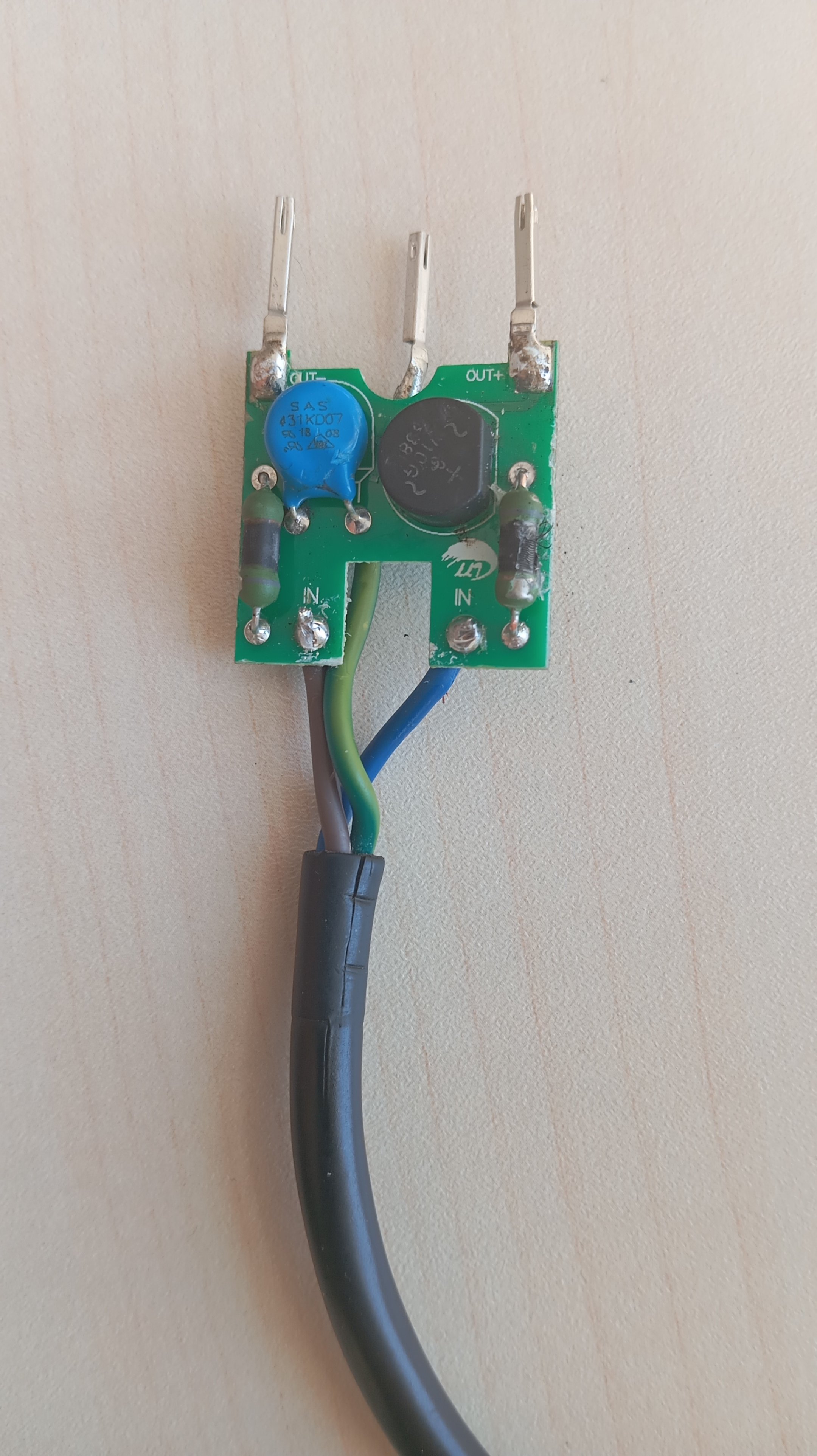

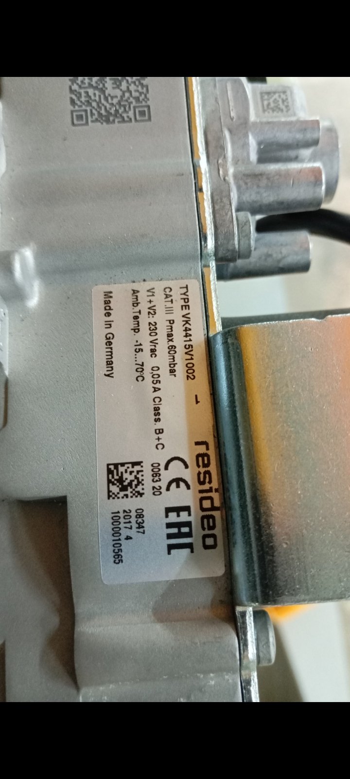

Arkadaşlar merhaba. Alarko aldens f serisi yoğuşmalı kazanın anakart ile gaz valfi arasındaki kabloda sorun vardı. Kablonun soket kısmını falçatayla ayırdım minik bir doğrultma devresi çıktı. Dirençler yanmış. Buraya kaç ohmluk direnç takayım. 0-100 ohm arası uygun olur diye düşünüyorum ama gaz valfine gittiği için riske atmadım size danışayım dedim.
Kartın fotosu ve gaz valfinin etketini de fotosunu ekledim.
Bu dirençler ani voltaj dalgalarını sönümleme amaçlı mı konulmuş?

Doğru yapmayalım. Peki dirençlerin konulma amacı ve değeri ile ilgili bir bilginiz var mı?
Amaç voltajı düşürmektir. Maliyet açısından trafo koymamışlar herhalde. Giriş voltajı belli, valfin üzerinde çalışma voltajı da yazıyordur, buradan voltaj düşüm oranı hesaplanabilir (empedans üzerinden gidilecek!)
Tamam da valfin üzerinde 220 v yazıyor. Karttanda da 220 v geliyor. Nasıl voltaj düşecek?
O zaman onlar sigorta direnç olabilir. Yani direnç değeri çok düşük veya 0, ama akım limiti aşılınca devreyi açıyor.
Madem hazır 230 VAC var, neden 220 VDC gaz valfi kullanmışlar? Tuhaf.
Gaz valfinin üstünde 220 vrac yazıyor. Anakarttan da 220 v geliyor diye düşünüyorum. Anakarttan gelen 220 v bu küçük elektronik kart vasıtasıyla doğrultulup gaz valfine gidiyor. Ben öyle düşünüyorum doğru mu acaba?

Kartın üzerindeki bileşenler
  • Mavi Eleman: SAS 431KD07 model varistördür. 275V AC üzerindeki yüksek voltaj şoklarını emerek devreyi korur.
  • Siyah Yuvarlak Eleman: AC şebeke voltajını DC voltaja çeviren bir köprü diyottur.
  • Yanan Yeşil Elemanlar: Giriş hatlarında (IN yazan yerlerde) bulunan sigorta dirençlerdir (fusible resistor).
Yanan dirençlerin değerleri nedir?
Honeywell/Resideo gaz valfi soket içlerindeki bu koruma kartlarında kullanılan sigorta dirençleri standart olarak 10 Ohm ile 47 Ohm arasında değerlere sahiptir. En yaygın ve güvenli kombinasyon şudur:
  • Direnç Değeri: 10 Ohm veya 22 Ohm
  • Direnç Gücü: 1 Watt veya 2 Watt
  • Direnç Tipi: Mutlaka Alev Almaz Sigorta Direnç (Flameproof / Fusible Resistor) olmalıdır. Standart karbon direnç takarsanız tekrar arıza durumunda yangın çıkarabilir.
Doğan hocam onlar bobin. İndüktif tuketicilerde kullanılır, beslemeyi duzenlemek bir nebze iyileştirmek adına. Olmasa da çalışmaz değil ama takıldığında kalkış ve çalışma daha normal düzgün olur. Kaclik takayim sorusuna net cevap veremem, elinde benzeri çap boyutu yakın olanı tak.
