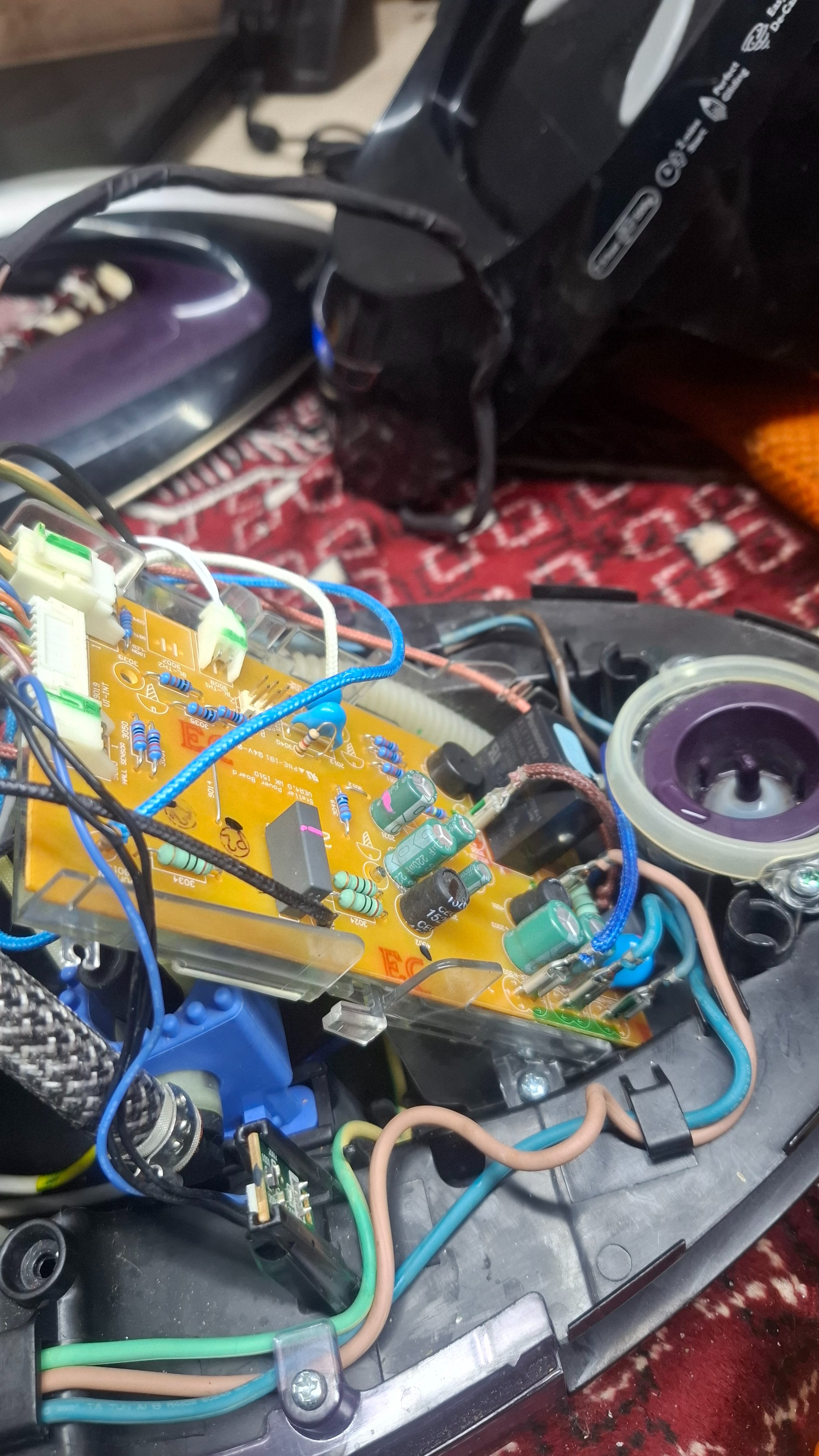

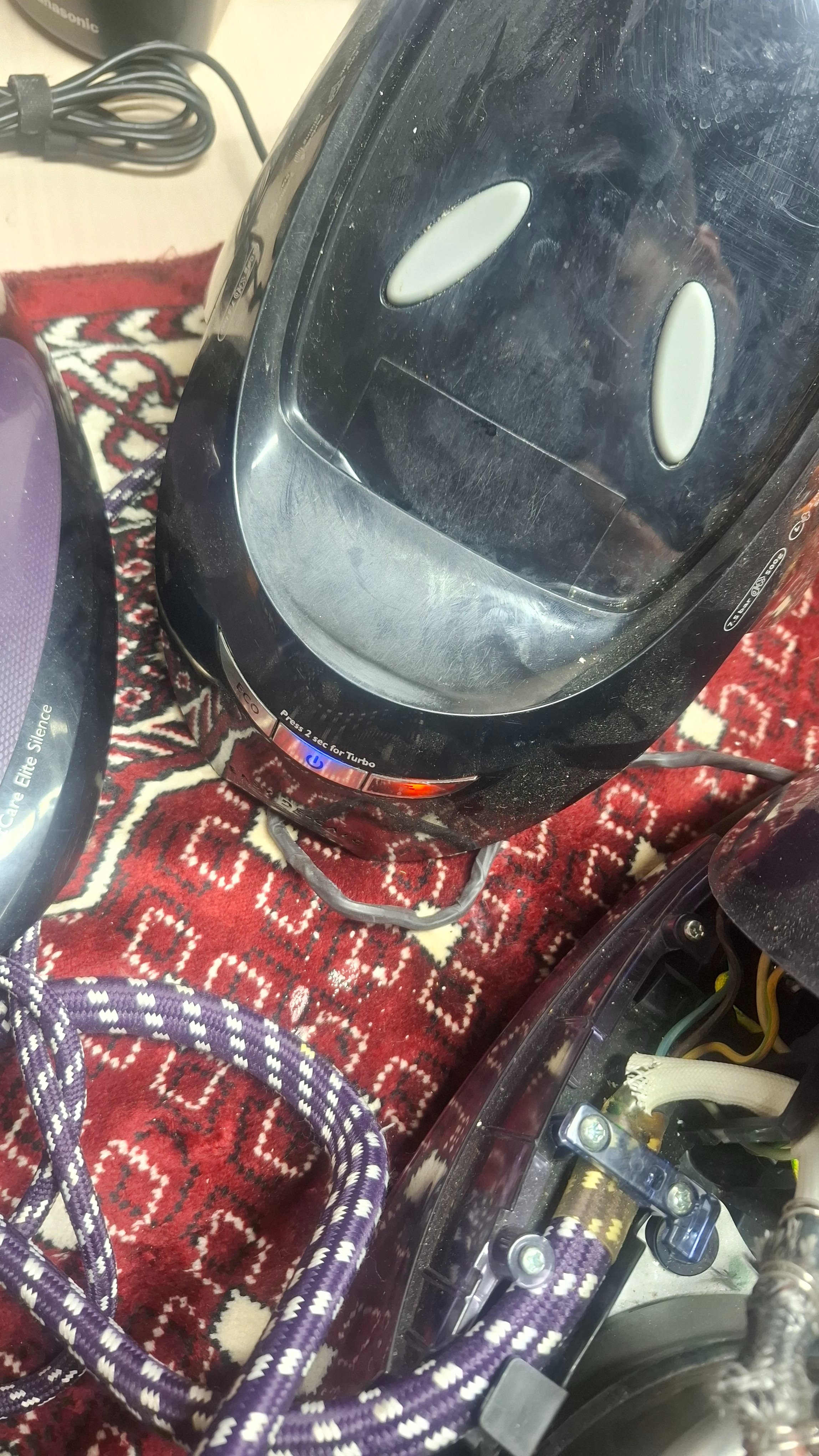

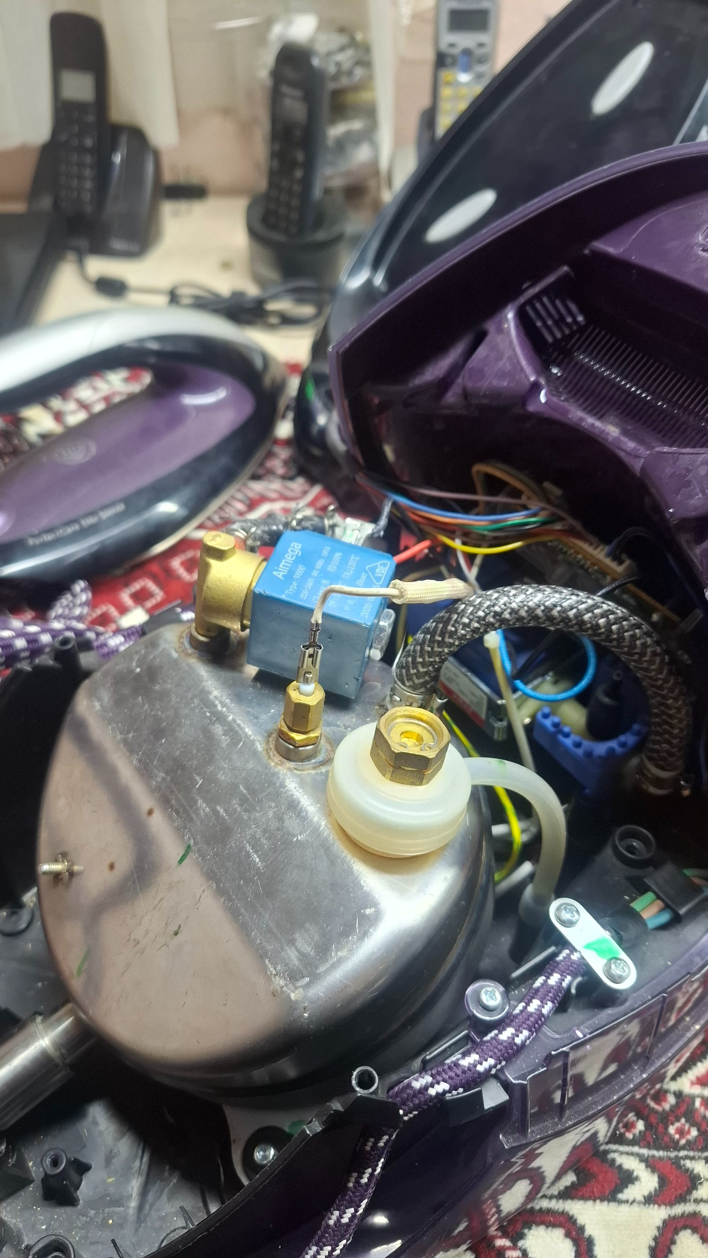

Arkadaşlar meraba GC9650 PHİLİPS ÜTÜNÜN VALFİNİ DEĞİŞİRKEN KAZANDAKİ PABUÇLU BEYAZ KABLOLU SEVİYE SENSÖRÜNÜ KIRDIM UZUN BİR MÜDDET SONRA BULUP TAKTIM ÜTÜYE ENERJİ VERİNCE 10 SANİYE SONRA TUŞ TAKIMI ÜZERİNDEKİ IŞIKLAR YANIP SÖNÜYOR BÜTÜN KABLO TESİSATI SAĞLAM KAZAN VE ÜTÜ SAĞLAM RÖLELERİ SÖKÜP DIŞARDA 24V VERDİĞİMDE SES GELİYORARIZA NE OLABİLİR TEŞEKKÜRLER

Su koydun mu? Toplayıp tekrar dene belki temas etmesi gereken sensör, switch vs vardır.
Ütünün yatay dikey konumda olmasının farkı da olabilir..
