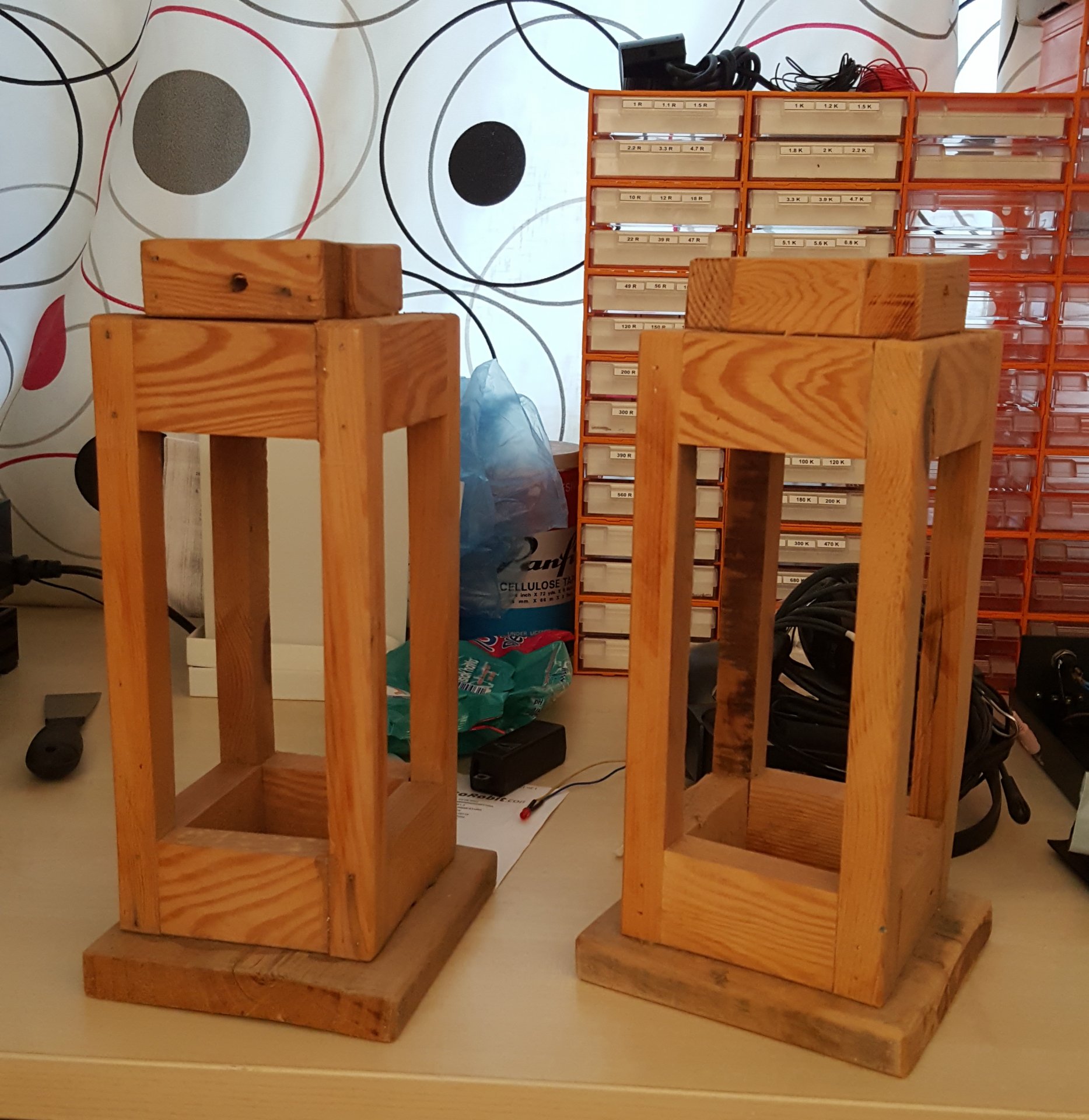

Marangozda çalışan bir arkadaş boş vaktinde artık parçalardan resimdeki ürünleri yapmış.
2 yıl kadar önce bana hediye etmişti "lamba takarsın" diye. Bende bir ara takarım diye kenara koymuştum.
Şimdilerde @ibrahimcelik in Ambiyas Ledlerini görünce hoşuma gitti, bende bunları aynı şekilde yapmayı düşündüm.
Ledleri bu şekilde kenar çubuklara döşesem yanmadığında çirkin görünecek. Diyorum ki dikdörtken boşluklara göre mümkün olan en incelerinden beyaz yada buzlu pleksi kestireyim sizce nasıl olur?
Tablet telefon gibi wifi cihazları kullanmak istemiyorum. Üzerine bir düğme koyacağım, her bastığımda bir renge geçecek ve en son seçenekte renkler arası yumuşak geçiş olacak.

Projeyi Bitirdim.
N11 den 1M 24 tuş kumandalı RGB led aldım.
RGB ledin modülünü lambanın altına montajladım.
Daha sonra iki tane tuvalet kağıdını maskeleme bandı ile birleştirip yaklaşık 65cm RGB ledi üzerine sararak yapıştırdım.
Tuvalet kağıdının dik ve hizalı durması için iç çapına uygun bir tahta parçayı yukarıdan aşağıya geçirdim. Resim çekmeyi unutmuşum.
Devamında boşluklara 1mm içeride olacak şekilde 4x4 mm çıtalardan çerçeve yaptım ve aydıngerleri buralara uygun keserek çift taraflı bant ile yapıştırdım. Aydınger RGB ledi çok güzel maskelesede kağıt olduğundan yırtılmaya çok müsait. Ben aydıngeri plastik zannediyordum.
Vee Finish.
Telefonun kamerasından kaynaklı olarak aydınger arkasında led patlaması görünüyor ancak normal göz ile içerdeki yuvarlak kısım hiç görünmüyor. Aydınger ile çok güzelndağılıyor ışık.
