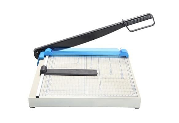

En az A3 boyutunda metal tabanlı giyotin arıyorum. Marka model önerir misiniz?

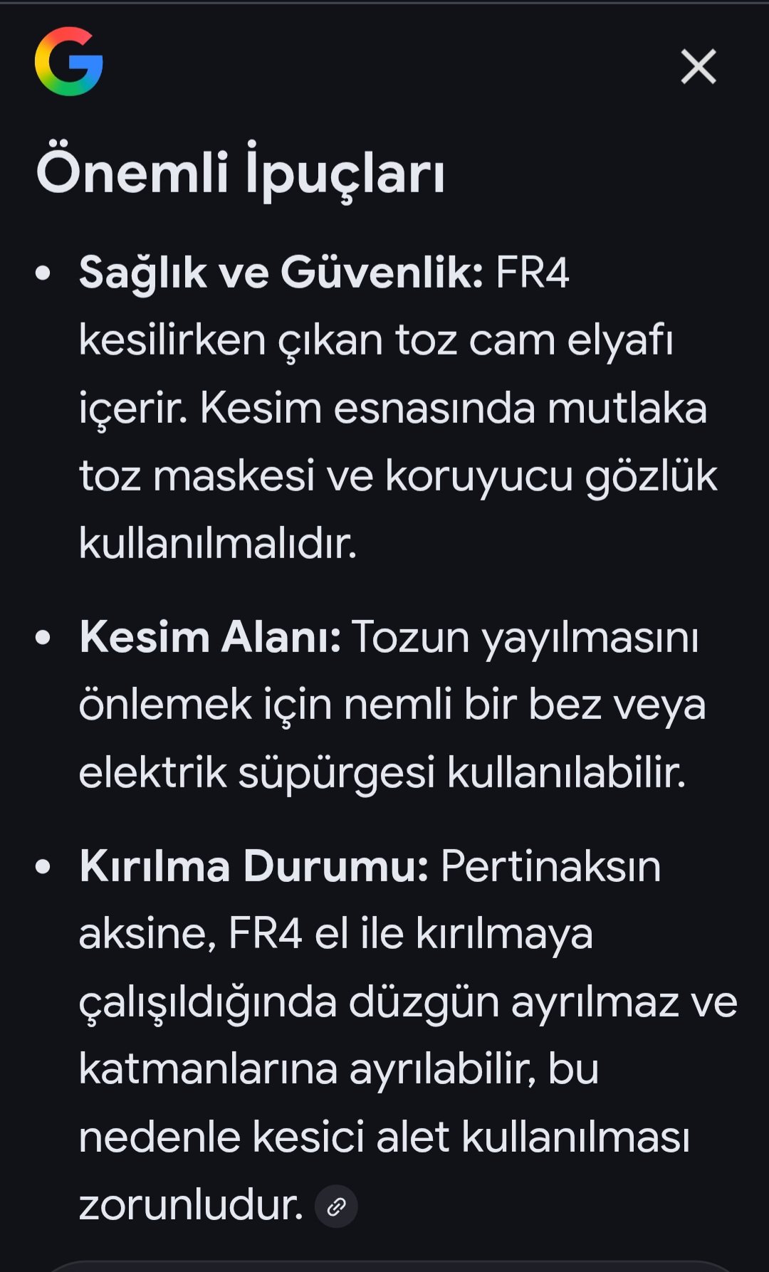

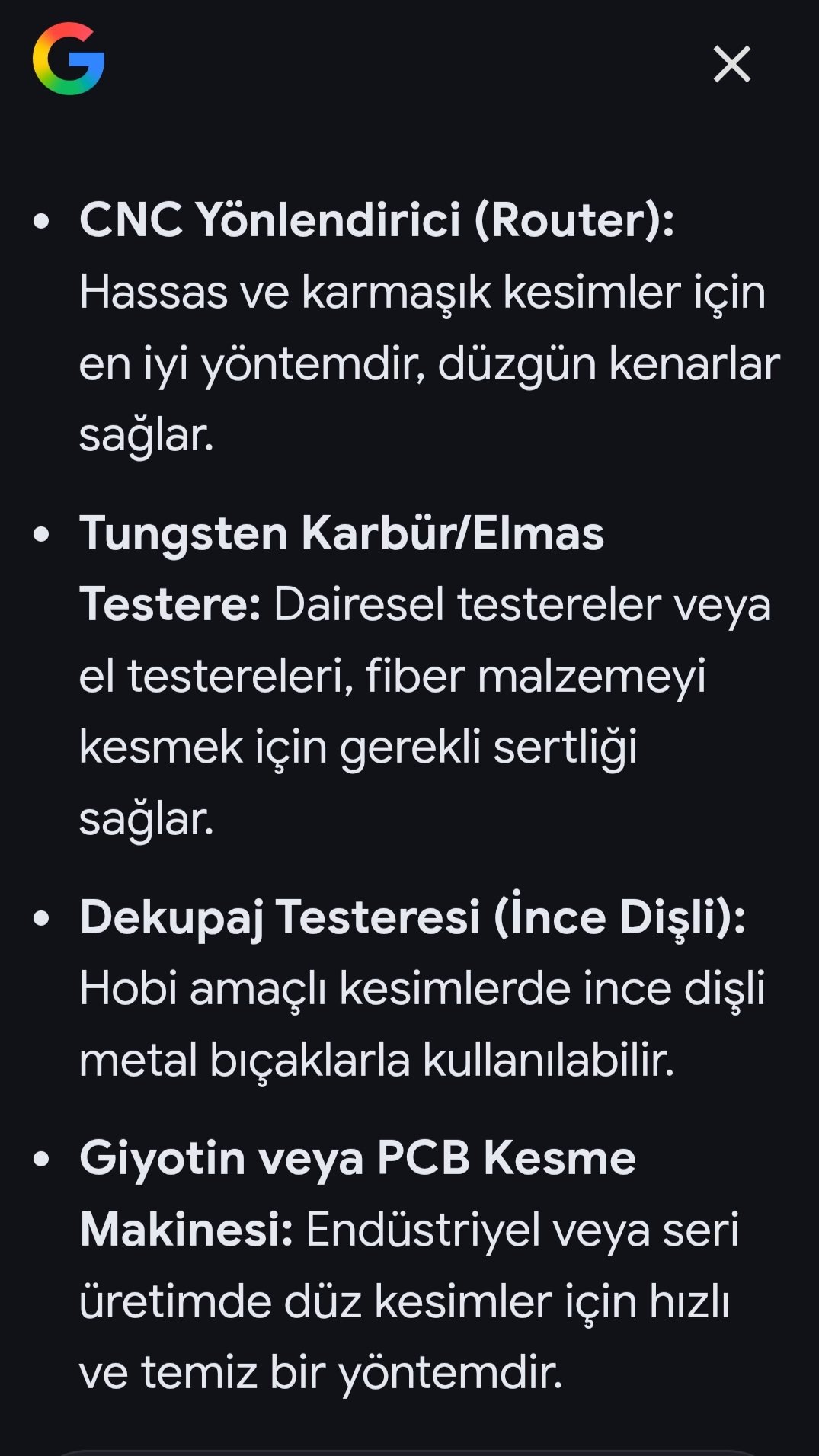

Fr4 epoksi levha kesmek için kullanılacak. Bir süre sonra bıçak gidecek biliyorum ama yedek malzemesi bulunan bir marka olursa daha iyi olur.
Bütçe 4.000₺
Giyotine alternatif 1mm ve 1.5mm epoksi levhayı uğraştırmadan ve toz çıkarmadan kesebilecek alternatif önerilere de açığım.
@fide hocam geçenlerde leksan malzeme kesmek için lazım oldu. Maket bıçağı ile uğraşmayayım diye. Büyük kırtasiyelere sordum. Yukarıdaki modeller iş görecek aletler değil. Aldığına pişman etmeyecek modelleri 10.000 TL nin üzerinde. Yukarıdakine benzer bir modelin Alman malı olanını bir mağazada (Ankara olanlar bilir İKMAL de) buldum. Alma girişiminde bulundum ama bir türlü barkodundan fiyatını çıkaramadılar. Ürün eskiden kalma sıfır bir ürün. En sonunda buldular fiyat 1300 TL+KDV hemen alayım dedim. Görevli personel istersen bir dene sonra sorun çıkmasın demesi üzerine bir çok kombinasyonda denemeler yaptım. Bir tane kağıdı bile kesemedi.

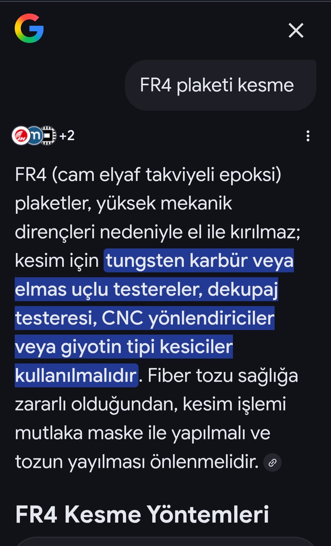

Karbür bıçaklı giyotin olması lazım. Ucuz giyotinlerdeki bıçak düşük karbonlu çelik olabilir. Sertleştirilmiş çelik de olsa, HSS bile olsa, FR4 birkaç kesimde köreltir. Karbür olması şart bence.

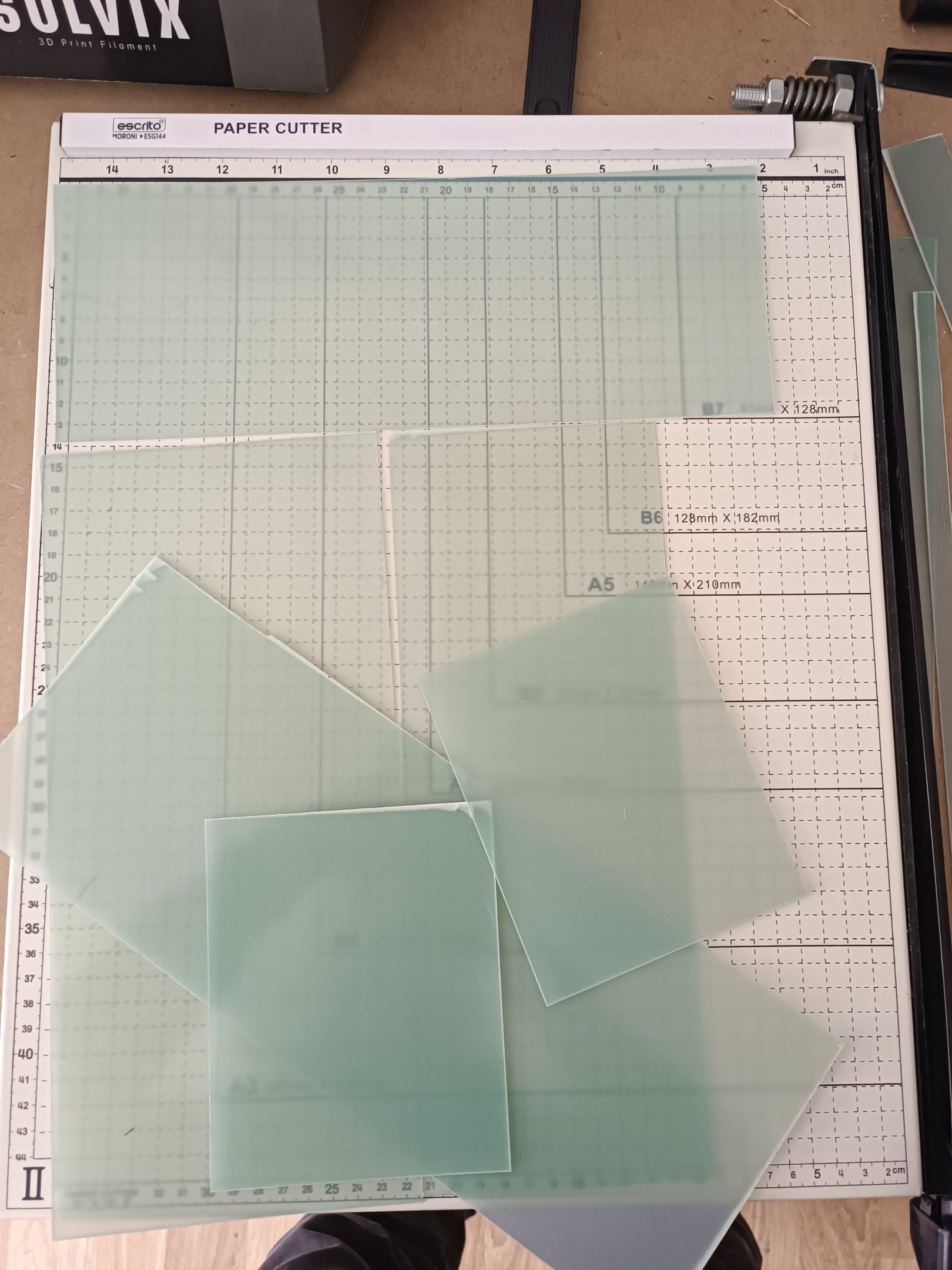

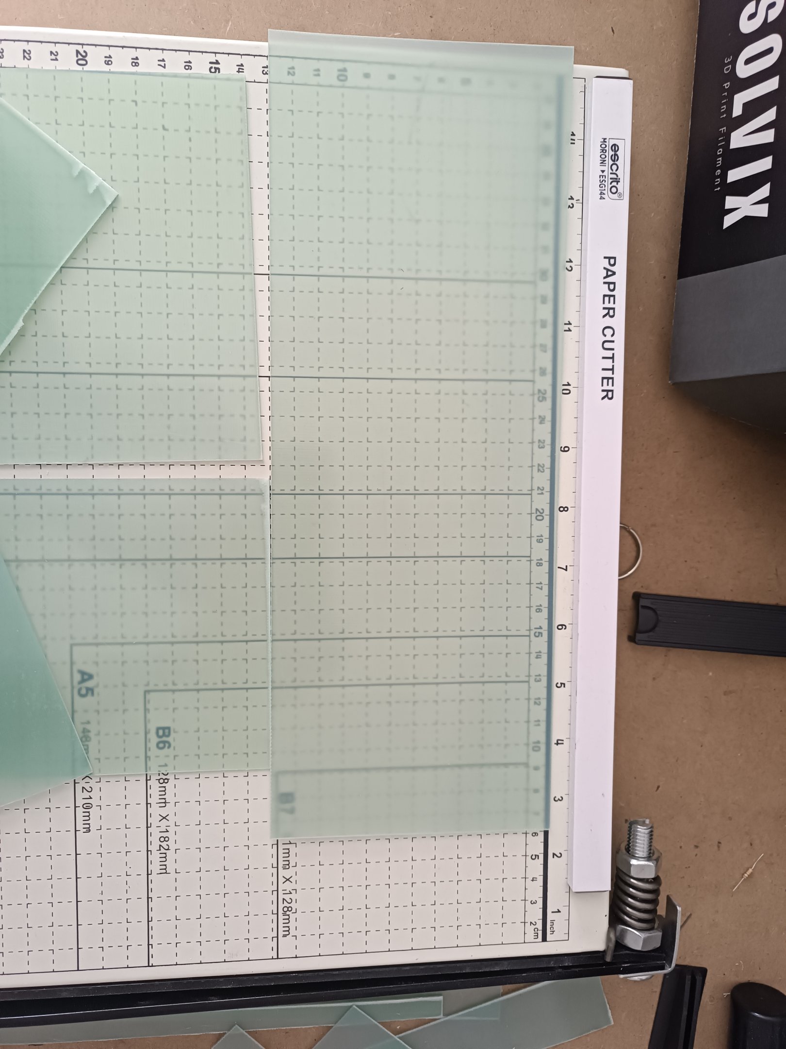

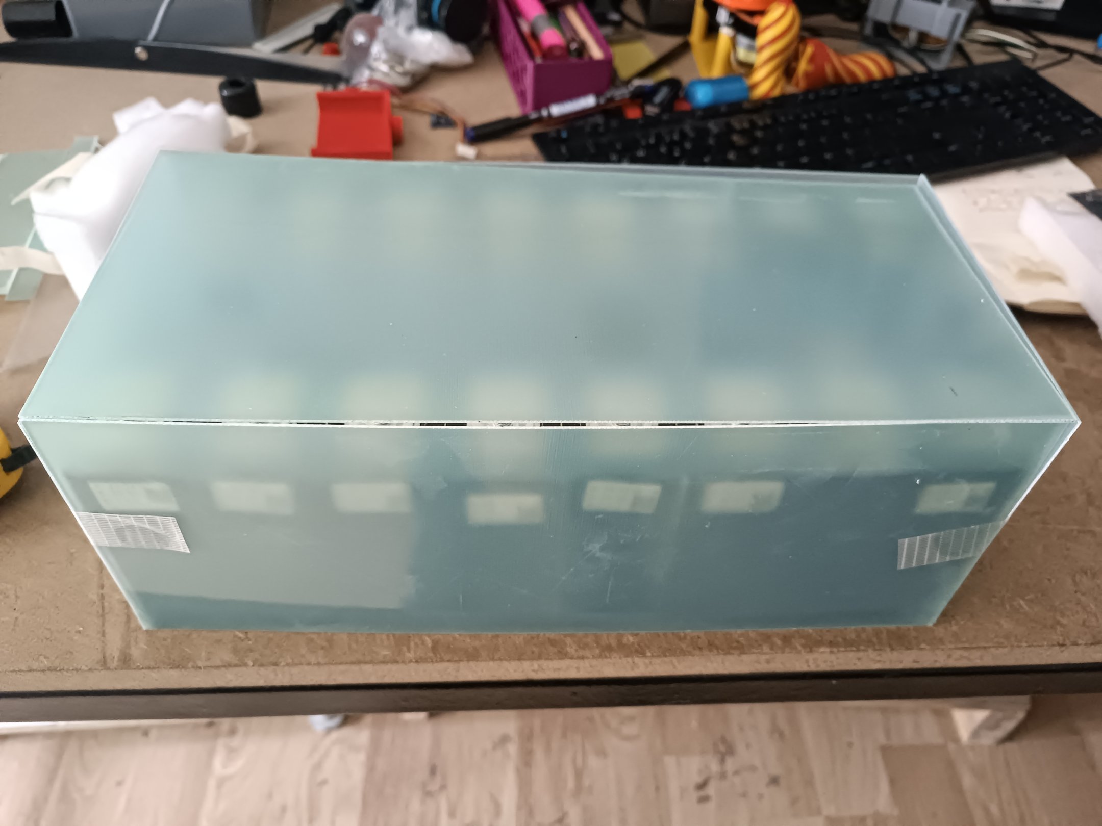

Amazondan 1915₺ fiyat ve 3 taksitle Escrito A3 giyotin aldım.
0.5mm epoksi levhada kesim başarılı ama 1mm levhada çok zorlanıyor.
İlk kesimleri yaptım.

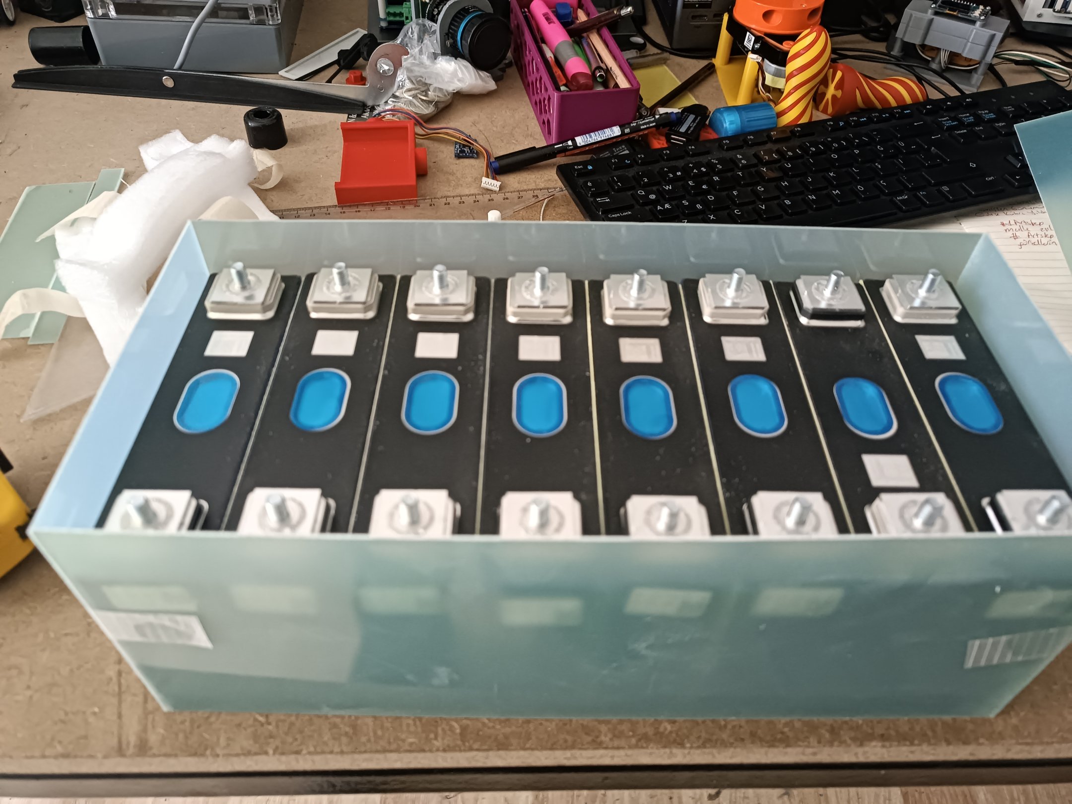

İlk kutulama denemesi.
Bağlantılar ve bms takılı değil şu anda.
0.25m² civarında epoksi gitmiş kutu için. Yaklaşık olarak 250₺

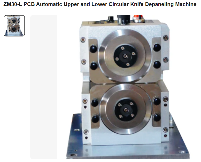

Ayrıca elektronikle uğraşanların yolu pcb kesmeye uğrar o işe de yarar, üzerinde yollar olan pcb giyotinle kesilmez eğilme kaçınılmaz!
Sadece diskleri bulup imkan varsa yapmak kolay.
Tekstil sektöründe ağzı ince kalite diskler var.
Basit bir kızak yeter.
Aliex de carbur diskler var ama artık malum.
