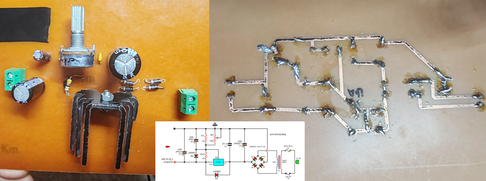

Merhaba bütün forum arkadaşlarına. Bu aşağıdaki güç kaynağını yaptım 220 ohm direnç yanıyor yerine 1 K taktığımda ısınıyor 2.7 K taktığımda ısınmıyor ama çıkışı 30V ta kalıyor posttan ayar yapılamıyor sorunu nasıl düzeltebilirim iki farklı transformatörle denedim 15V 21V 25V verdim transformatör amperi yüksek geliyor olabilir mi değerlerini bilmiyorum ?

Bakır yüzün net resmini ekleyin.
Pasta kalıntılarını da tiner veya alkol fırça yardımı ile temizleyin yüzeyin net resmini görelim.
Lehimlerinizin çoğu da soğuk lehim olmuş ki direnç etkisi yapar . Bolca pasta kullandığınıza göre ihtimal lehim teliniz kalitesiz.
Hata goremedim. Fakat lehimleri yeniden yapmanda fayda var. Hatta yerinde olsam ciplak teli yolun basindan itibaren bakir yol boyunca lehimleye lehimleye cekerim.
Su deneyi yapabilirsin.
Potu ve 12K direnci yerinden sokup
1) Cikis voltajini olc.
2) Bunlar sokuk iken ADJ bacagini saseye telle bagla cikis voltajini olc.
1 nolu durumda bayagi bir yuksek voltaj okuman gerekir. (Giris 30v ise cikista da 30v gibi)
2 nolu durumda 1.25v okuman gerekir.
Eger boyle degilse baglantilardan da emin isen LM317 yi degistimen gerekecek.

1.durumda 27 volt geliyor 2. durumda 0.4 V geliyor olmadı Lm317yi tekrar alıp devreyi sıfırdan kurcam yapamadım bir türlü çıkış voltajı ayarlanmıyor 220 ohm direnç yanıyor
2. durumda 1.25v okuman gerekiyordu.
LM317 bozulmus.
Potun arkasinda 47 ohm yada 470 ohm gorunuyor. Bu direnc konum itibariyle mide bulandiriyor. Belki fotodan oyledir ama sanki diger bacagi sogutucuya dokunacak gibi.
Ayrica neden bu degerde 220Ohm olmasi gerekmiyor mu?
Bir de baski devreyi yeniden yapsan fena olmaz. Eger sifirdan baski devreyi de yapacaksan haber ver cizimi biraz guzellestirelim.
Devren karmasik degil. Ojeyle bile cizsen olur.
Problemi çözdüm poyansitometrenin üç bacağını da devreye bağladığım için olmuyormuş bir bacağını kıvırıp devreden ayırınca oldu
