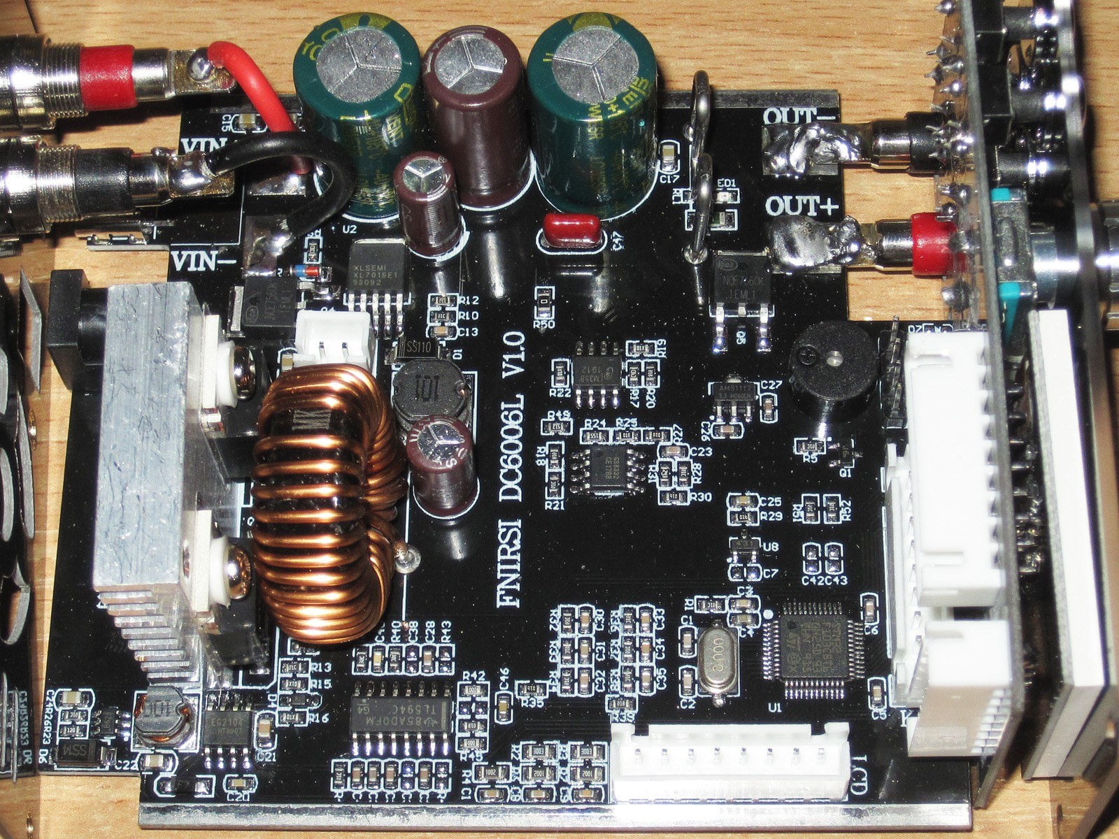

Videoda gördüğünüz güç kaynağının on/off tuşuna bir kez basınca çıkış veriyor uzun basınca kapatıyor ,lakin on konumunda uzun basıp kapattığımız zannediyor idim voltaj ölçsene kadar çıkıştan voltaj vermeye devam ettiğini görüyorum .Bu on/off tuş kaynaklısıdır yoksa devre kaynaklımı anlamadım .Üreticiye sordum ya sadece ekranı kapatıyormuş . Birkez basınca voltaj vermediğine göre ekran kapama harici de işlem yapıyor görünüyor üstadların fikirlerini alayım

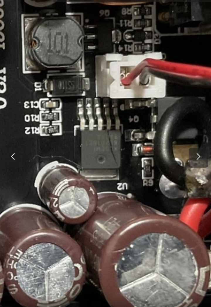

Evet bu cihaz sadece kartın v1 versiyonu u2 göstermek için diğer görüntüde kartın üzerine sürülen kimyasal entegrelerde bulaşmış çatlak görünüyor sağlam sorun yok.

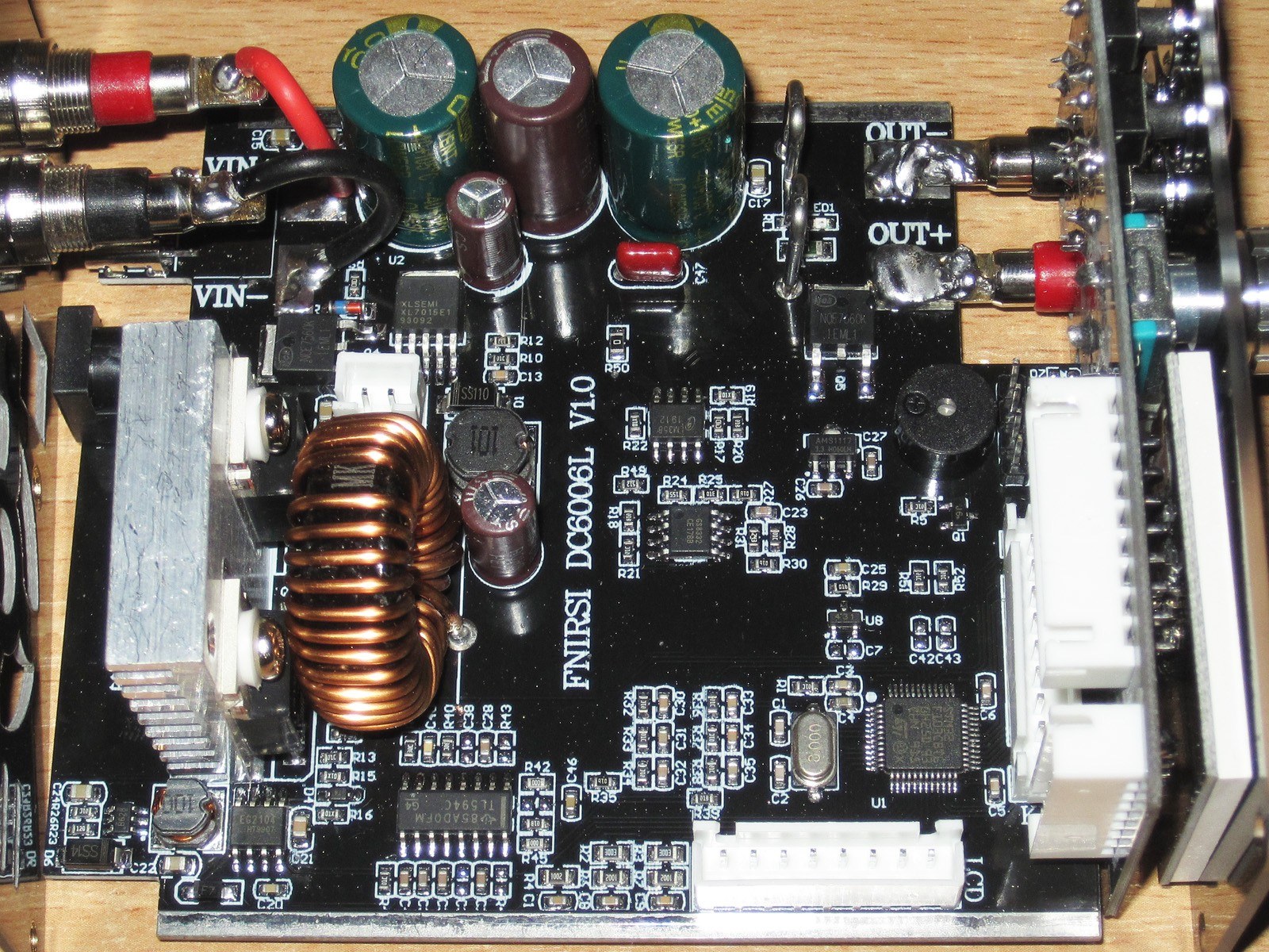

O zaman teknik olarak gidelim.
Gördüğüm kadarıyla çıkışı çıkış terminalleri en yakın mosfet Q5 anahtarliyor olabilir.
Cikis terminallerini takip ederseniz bu mosfete geliyorsa anahtarimizi bulmuş oluruz.
Bu noktada mosfeti gate ucunu devreden ayırıp guc kaynağından mosfetin gate ayağına gelen sinyali okuyabilir misiniz? Bu okuma esnasında cihazin butonundan on off yapın.
Gate e gelen sinyal değişiyor ise mosfet muhtemelen bozuk olabilir. Mosfet imalat esnasında yanlış takılmış olabilir. Gibi gibi.
Gate sinyalini ölçüp buraya yazarsanız yorum yapalım.
Veya bu cihaz on off için pwm sinyalini verip kesiyor da olabilir. Bunun için sogutucuya bagli mosfeti sürüp kesmesi lazim. Ancak bu mosfet nasıl sürülüyor sinyal nerden geliyor detaylı bakmalıyız,.
