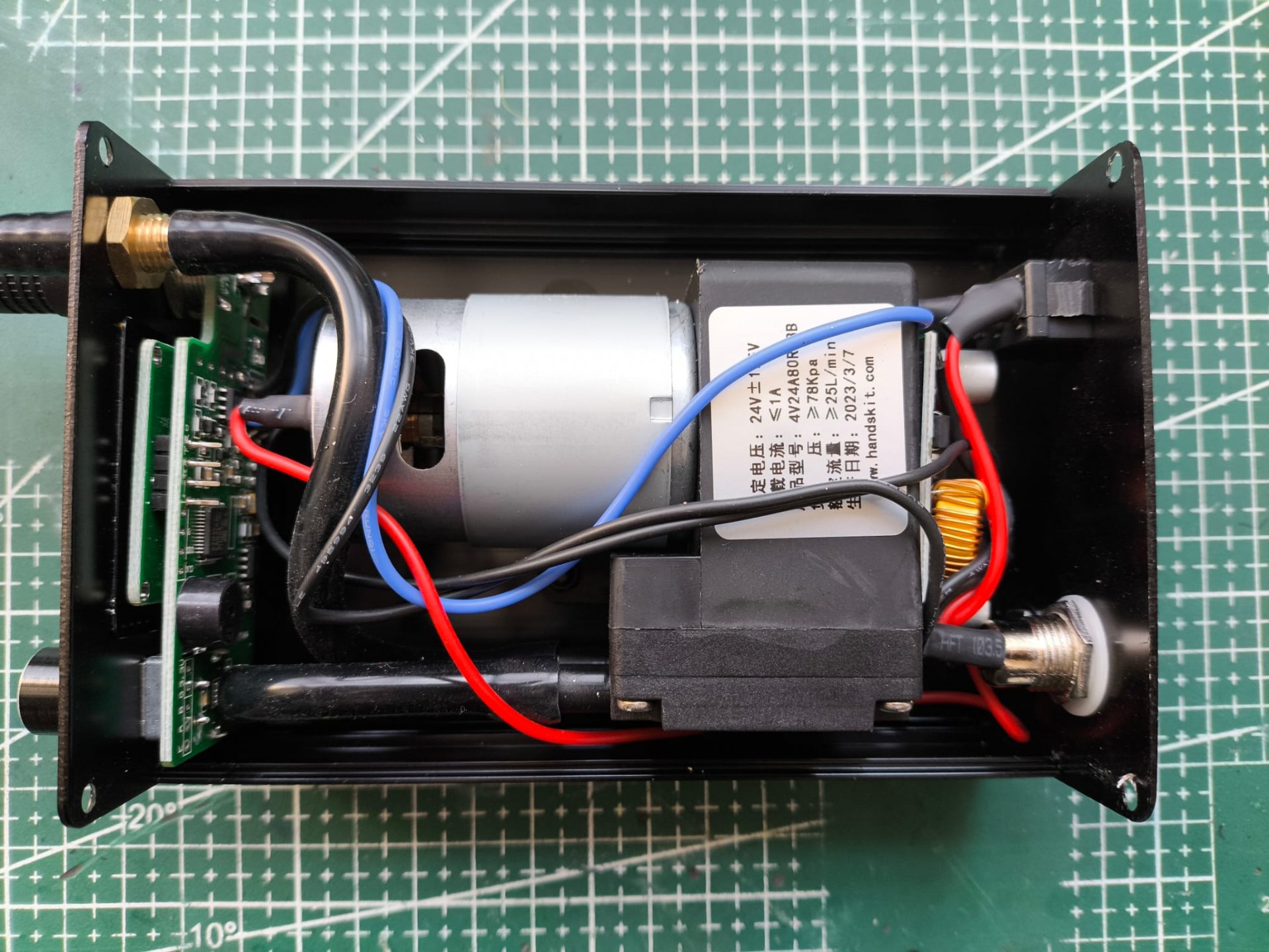

TEARDOWN

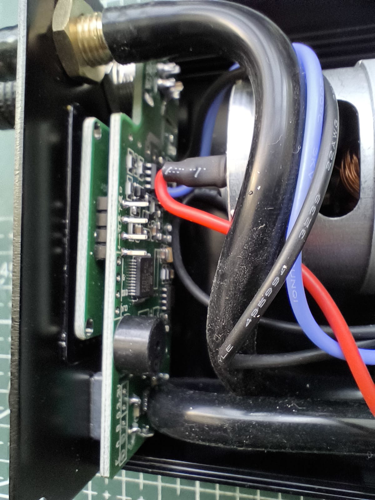

Havya için kullanılan kart STM 32 li T12 , Kitler ile satılan aynı kart (arıza durumunda bulunması kolay)

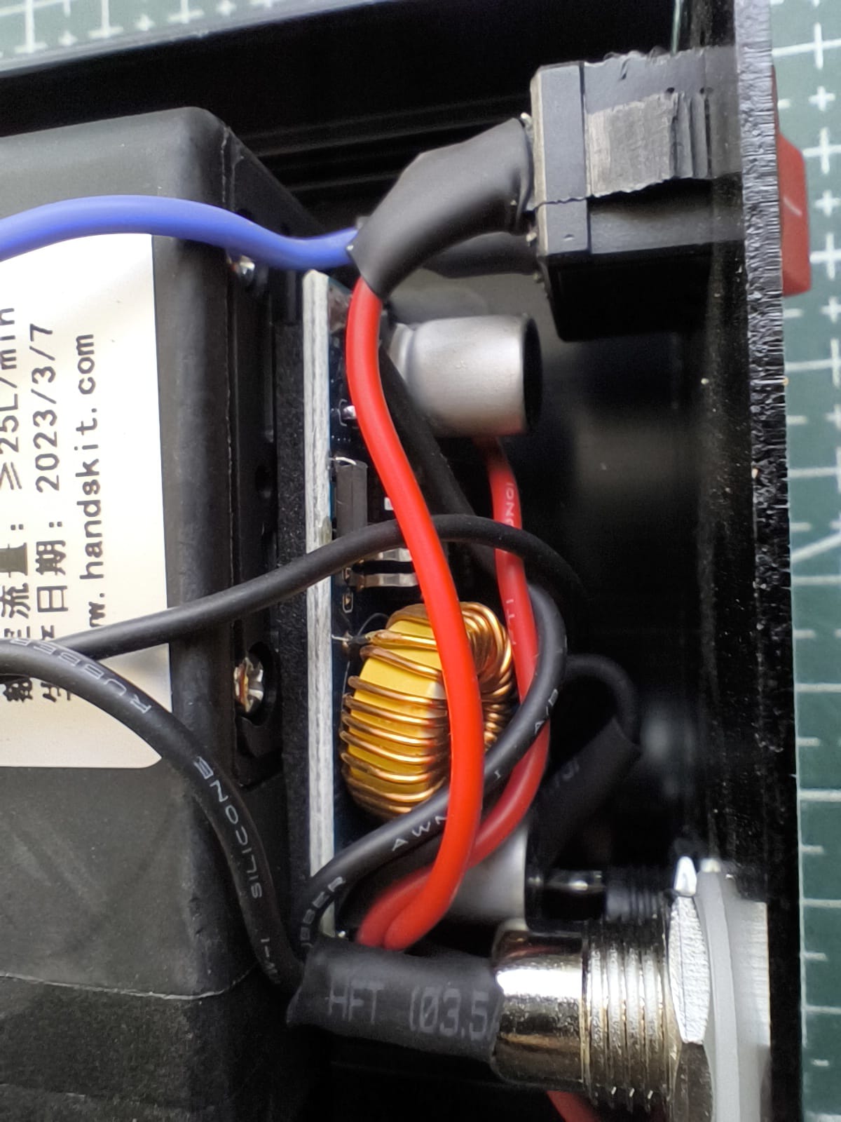

Pompanın arkasındaki kartın XL4005 olduğunu düşüyorum
İçinin blok diagram
Vakum havya için yapılabilecek geliştirmeler

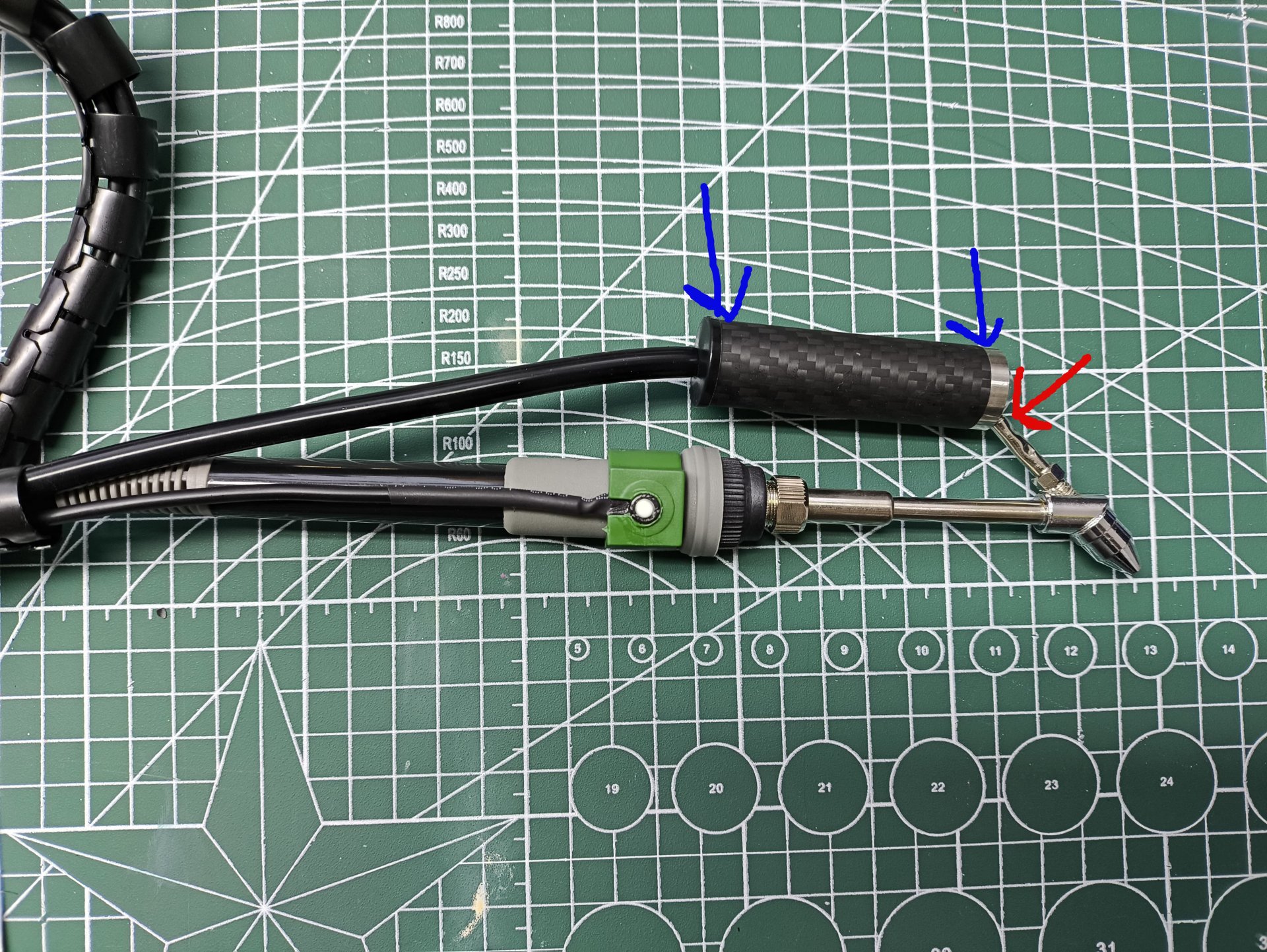

Mavi ile işaretlediğim rezarvuarın dişlerinin olduğu bölüme conta koyulur ise vakum gücünün artacağını ve ileride sorun çıkarmayacağını düşüyorum şuanlık vakum gücünde bir problem yok
Kırmızı ile işaretlediğim yerde sağ sola oynamalar olmaya başladı alıcaklar bu bölüme dikkat etsinler herhangi bir hava kaçağı yaşamadım buradan
2-) Metal bir ayak pedalı alıp havya sapı üzerindeki butonu çıkardım ,ayak pedalı ile kullanımda havya sapı üzerinde hafifleme oldu artık 1 kablo ve hortum gidiyor sadece kabloların etrafına sarılan toplu durmasını sağyalan parçayı çıkartabilirim Pace vakum havya için tasarlanan hortum kablo bağlantı aparatı 'nı kullanmayı düşüyorum yerine uymaz ise revize edeceğim

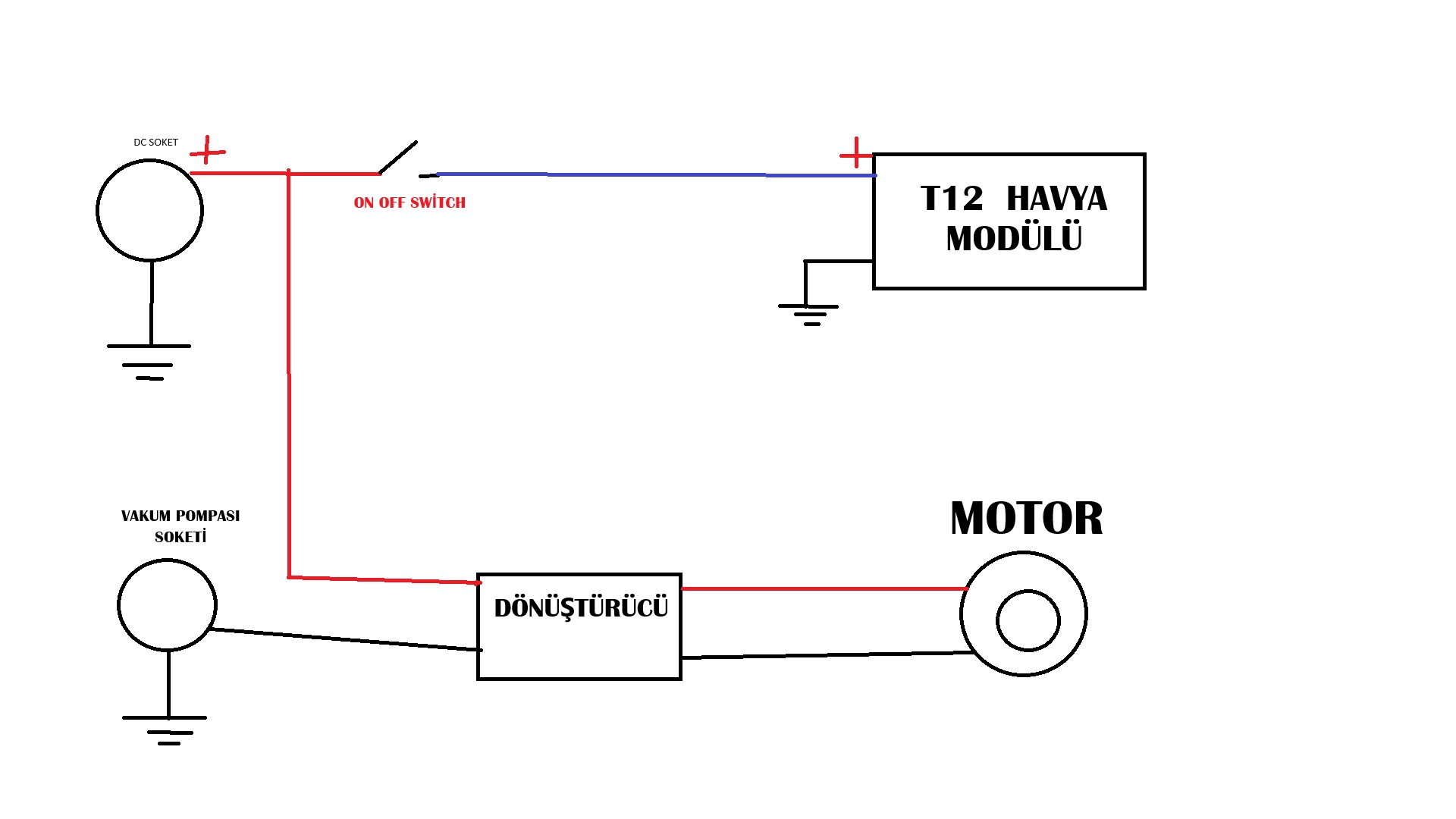

4-) Küçük bir kablo yer değişikliği ile istasyon kapalı iken pompanın çalışmasını düzeltilebilir

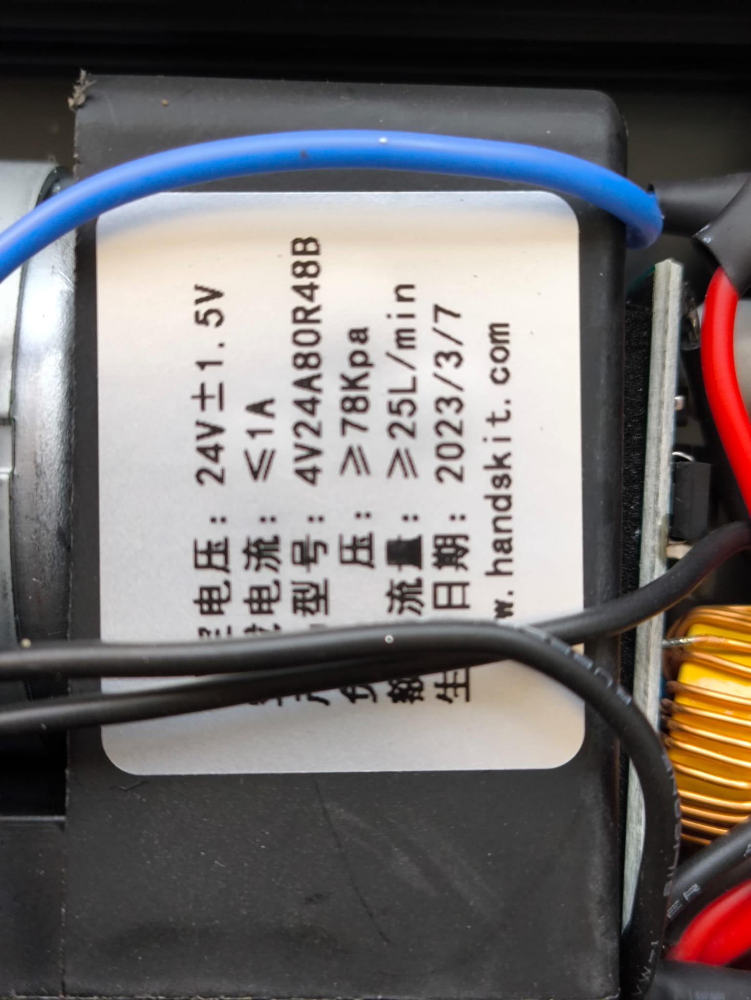

Motor girişine bağlanan kart XL4015 5A DC-DC düşürücü, motora giden voltaj 23,80 V olarak ayarlanmış
Pompa bağlantı kablosunun yerini değiştirdim swicth çıkışına bağladım istasyon kapalı iken pompanın çalışma problemi kalmadı

TEARDOWN
34922 eklentisine bak
İçinin blok diagram
34924 eklentisine bak
hocam şemada bir yanlışlık olabilir mi? motor 24v ile çalışıyor, giriş de zaten 24 v değil mi? neden regülatör kullanılsın? acaba regülatör ısıtıcı için kullanılıyor olabilir mi?
açıkçası ben de zaten bu ısıtıcının kaç volt ile çalıştığını merak ediyorum. ailexpress'ten sadece bu kolu satın aldım. güç kaynağı ile 24v besleme verdim, ilkten çalıştı, şu an çalışmıyor. rezistans yanmış olabilir mi? evet ise buna uygun rezistans nereden nasıl temin edebilirim?
yardımcı olabilirseniz sevinirim. teşekkürler.
arkadaşlar rezistansın kaç volt ile çalıştığını bilen var mı? motor 24v o kesin ama rezistans 12v olabilir mi?
beni adam yerine koyup kimse cevap vermedi ama merak edenler için ölçümlerimi yazayım. rezistans maksimum 24 volt. ve güç kesinlikle 72 watt değil. benim hesaplarıma göre maksimum 55 watt.
