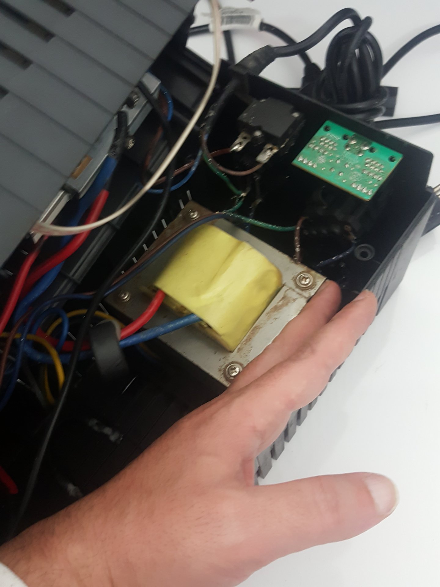

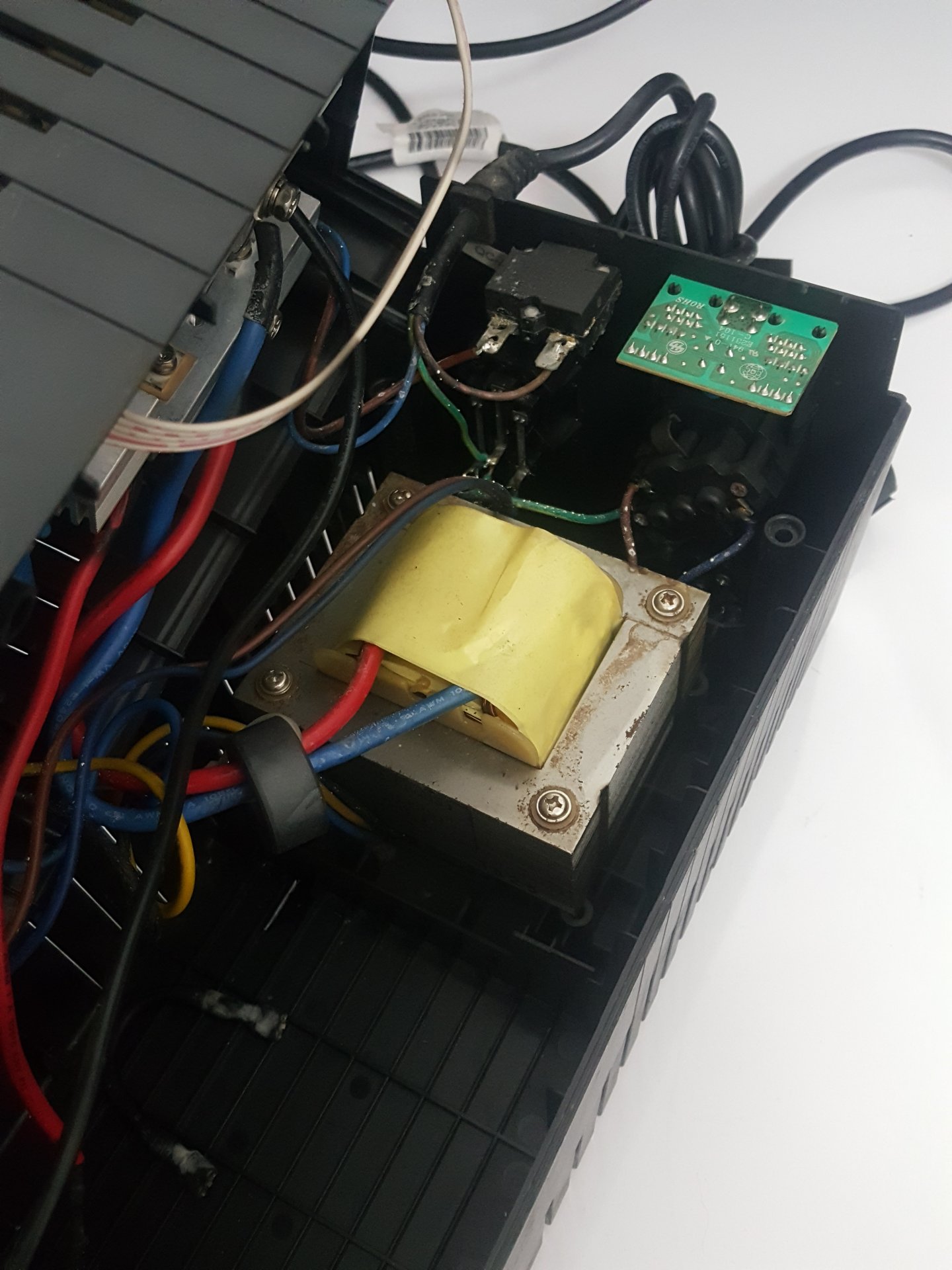

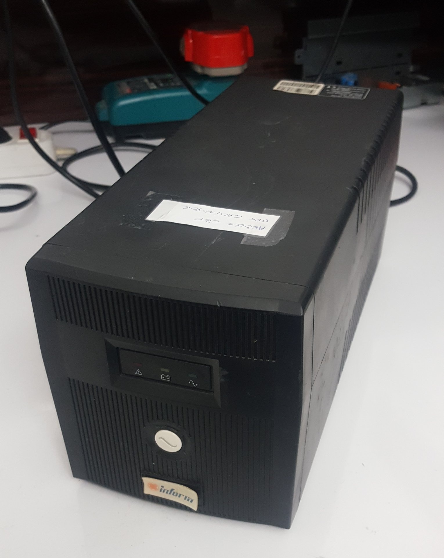

Bende eski atıl durumda bir ups'i takip ediyorum. Ele geçirebilirsem trafosundan punta makinesi yapmayı planlıyorum. Ele geçirince konusunu açacaktım. Hazır sen konu açmışken sorayım bari. UPS trafosundan punta makinesi olur mu?
Bayağı büyükçe bir trafo.

Trafonun sekonderini söküp kalın bakır telden tekrar sararsan olur. çıkış tahmini 2-3 volt civarında.

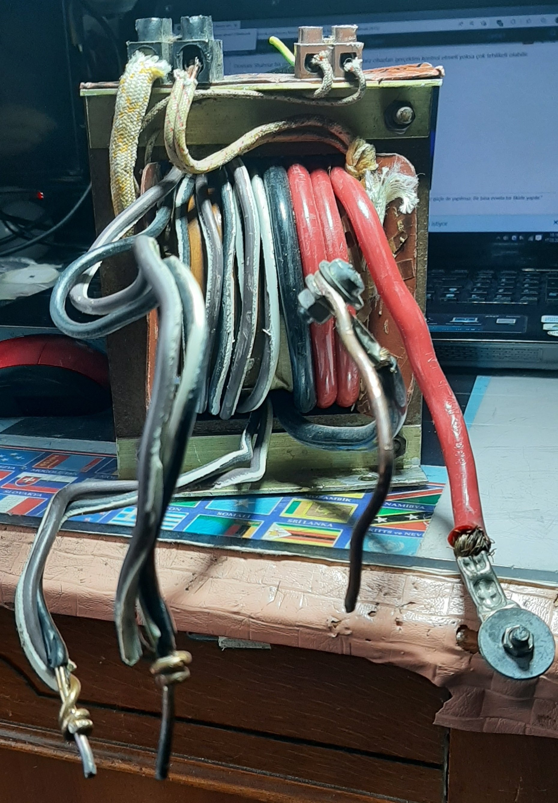

20220317_151610.jpgBir zamanlar punta makinasına benzer bir şey yapmıştım, çift çıkışlı 400-500 amp. 2v civarında, bunların dezavantajları zaman ve akım sınırlaması olmadığı için istenilen randımanı vermiyor. Sonra bir tane hazır adım oda çok hoşuma gitmedi iyi araştırmak lazım, çünkü piyasada çok seçenek var.
16112 eklentisine bakBir zamanlar punta makinasına benzer bir şey yapmıştım, çift çıkışlı 400-500 amp. 2v civarında, bunların dezavantajları zaman ve akım sınırlaması olmadığı için istenilen randımanı vermiyor. Sonra bir tane hazır adım oda çok hoşuma gitmedi iyi araştırmak lazım, çünkü piyasada çok seçenek var.
