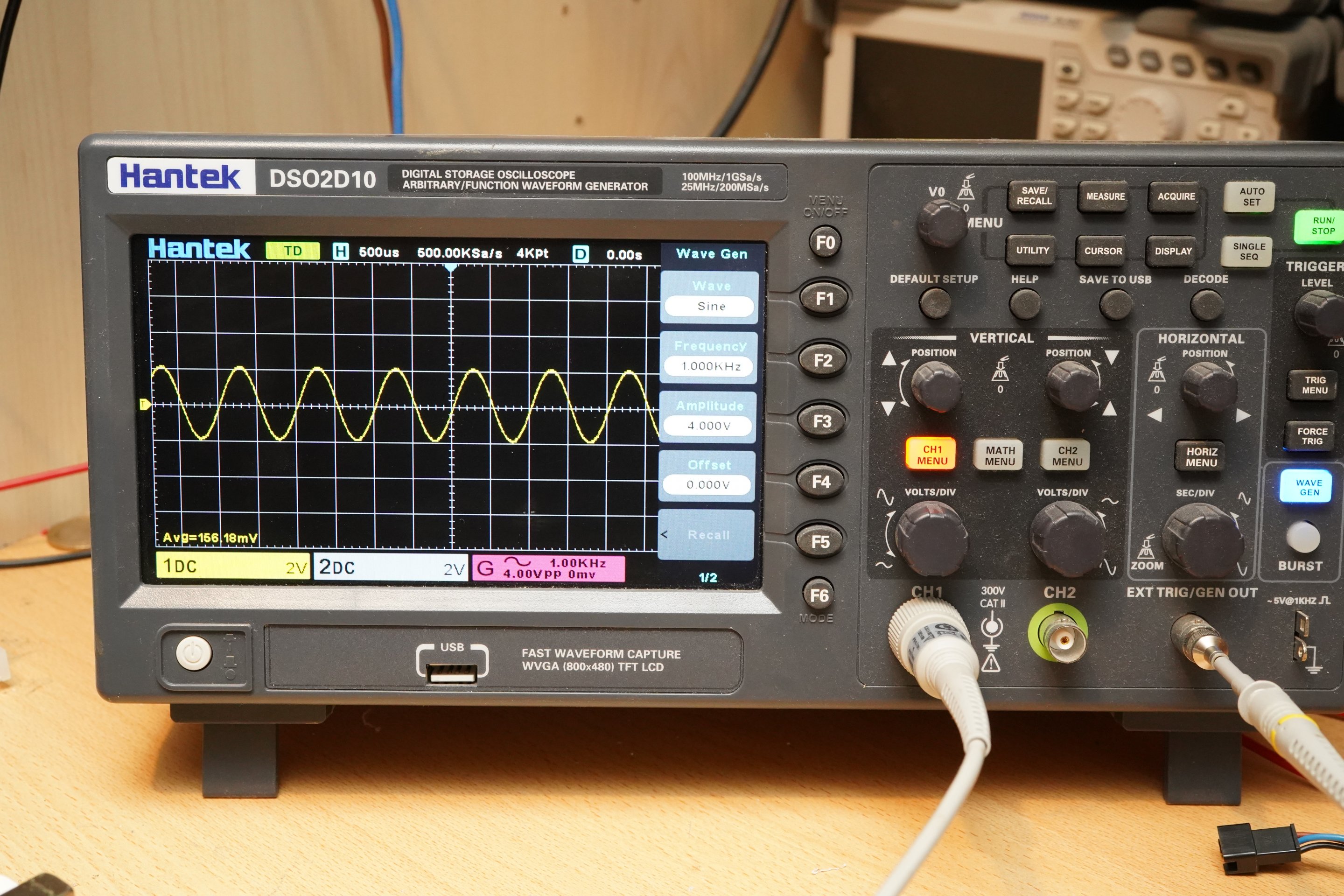

Probun üzerinde max dc 300 V yazıyor olması, o probun sadece DC ölçtüğü anlamına gelmiyor. Tepe değeri 300 V un altında olan bütün AC gerilimleri ölçebilir.
Bende DSO2D10 var. Şimdi kendi sinyal jeneratöründen 1 kHz 4Vpp sinüs ürettiriyorum ve 300 V olan bir prob ile ölçümü yapıyorum. Aynı şeyi sen de dene ve resmini koy :)
