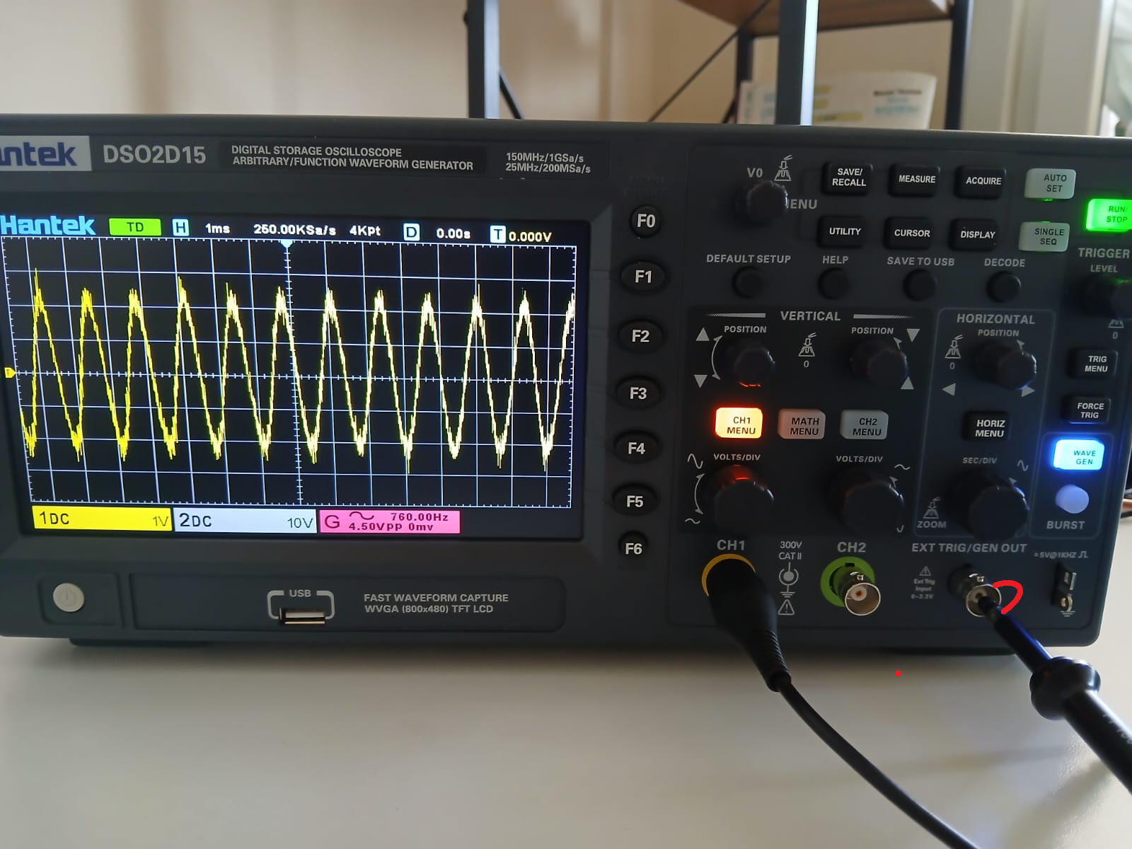

hocam kompanzasyonu yaptım , ancak hem kare dalga referansında hem de vawe gen de prob x10 da iken parazitli gibi çok dalgalı ve harreketli . x1 de böyle bir durum yok. ben sürekli x10 da kullanmak istiyorum da bunun sebebi nedir ? resim x10da.40885 eklentisine bak

Hocam o çift krokodilin kırmızı yerine osiloskobun probunu bağlayın, probun siyah ucunu da o krokodilin siyahına bağlayıp deneyin. O çift krokodilin diğer tarafı BNC uç zaten o sinyal jeneratörü yerine takılacak.

aynı hocam , hiç değişiklik yapmadı , pürüzlü ve hareketli sinyal . ama x1 ince , net, belirgin.
Fotoda kirmizi ile gosterdigim GND kisimlari bir tel parcasiyla bagla bir de boyle dene.
Şimdi benim 2d15(2c10) ile baktım bende bir sorun yok. Ya hocam sizin kalibre falan bozuk yada probda bir şey olabilir.

anladım hocam , x1de yaptım ilk ölçümlerimi , sorun yaşamadım . x10da dediğim gibi.
aslında yedek bir prob almak faydalı olabilir , araştırayım bunu.
Bu arada hocam probu x10 moduna alıp bende deneyince çok az parazitli çıkıyor. Tabi 200mv den küçük yaptığımızda böyle çıkıyor. Sanırım normal bu durum.
Hocam probu x10 moduna aldığınızda CH menusu üzerinden prob yazan yeri x10 a aldınız mı?
evet hocam , probe üzerinde her değiştirdiğimde ch ayarından da değiştiriyorum , şimdi şunu denedim; 4Vpp sinyal jeneratöründen aldığım değer X1de 4,16V alıyorum auto set yaptğımda sec div otomatik 500 mikrosaniyede orlıyotar , sorunsuz. Ama X10 da böyle olmuyor, aynı sinyal jeneratörü değerinde 1,12v 500nsye atıyor otomatikte ve freq100 Mhz gösteriyor . X10 tamamen genlik ve frekansı yanlış gösteriyor . ciddi bir sorun sanırım bu ya.

ya acaba X10 için çok küçük değerler mi ölçmeye çalışıyorum gerçekten , ondan mı böyle. böyleyse ben X10 iççin hangi ddeğerdden başlamalıyım Vpp ve Freq için bunu nerden bilicem

yani X10 da iken auto set yaptığımda sinyali aşırı yakınlaştırıyor ben sec div ile ekranda gösteriyorum elle.

Frekans vb şeyler için measure tuşuna basın ve type yerine gelin. Oradan ölçmek istediğinizi seçin. Ayrıca benim fikrim auto set kullanmayın.

osiloskop menüsünden x10 yaptığızda, probun üzerindeki anahtarı da x10 yapıyorsunuz değil mi
