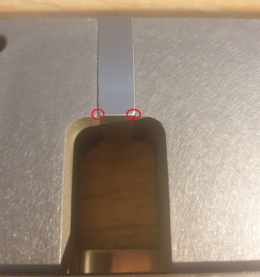

Kibrit kutusundan daha kucuk 30x30x10 (mm) ebatlarinda celik malzemem var.
Bunun 10mm olan yuksekligini gene 10mm olan yuvasina siki sekilde sokabilmem icin cok hafif zimparalamam gerekecek.
Bu is icin herhangi makinem yok. mecburen elle zimparala yapacagim.
Duzlemsel yuzeyim var. ozensiz zimparala yapip bir tarafi 9.99 diger tarafi 9.98 yapmaktan korkuyorum.
Zimparayi duz zemine serip elimle parcayi ustten bastirarak zimpara uzerinde gezindirecegim ama malzemenin simetrisini bozmak da istemiyorum.
Guzel bir yontem arayisindayim.
