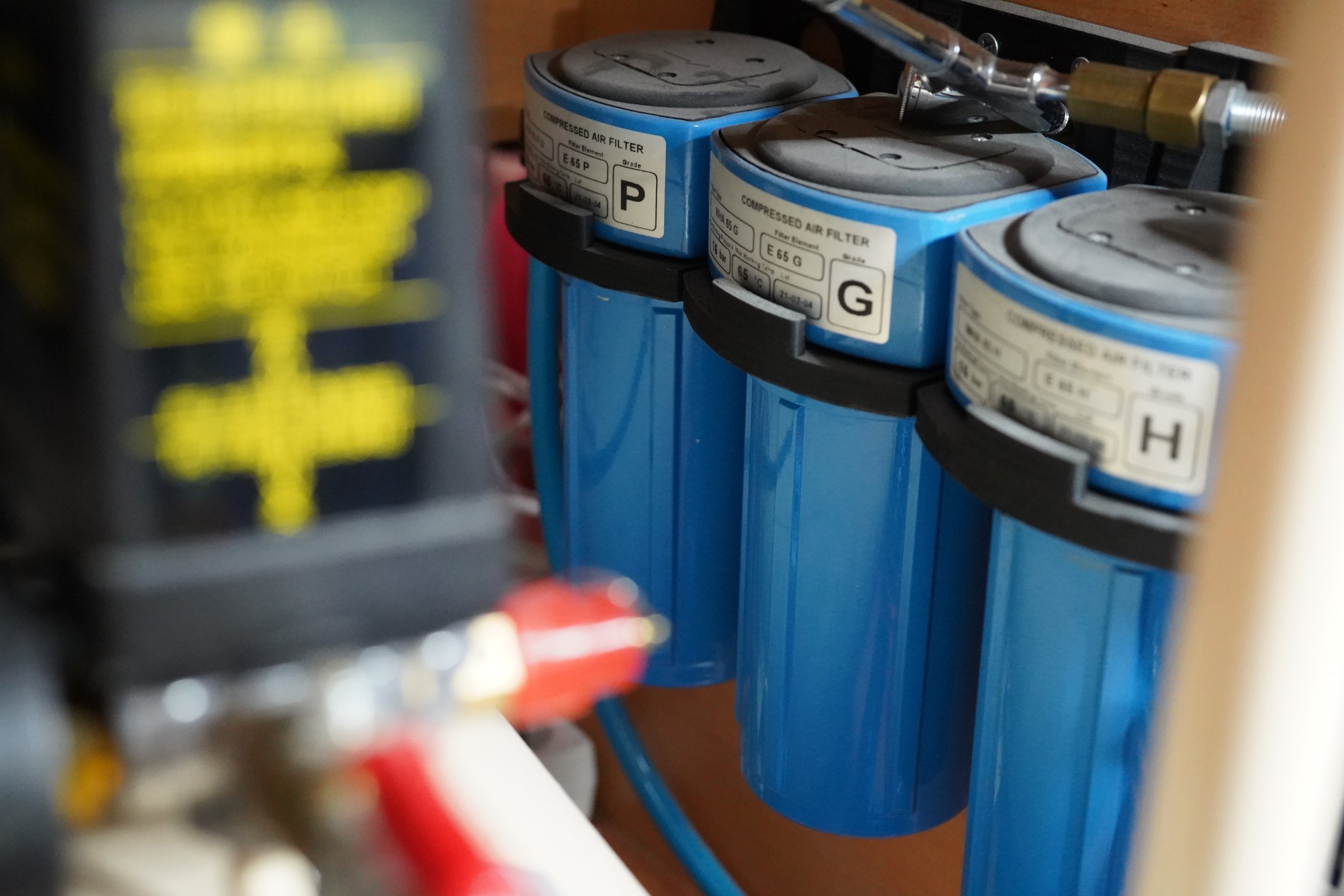

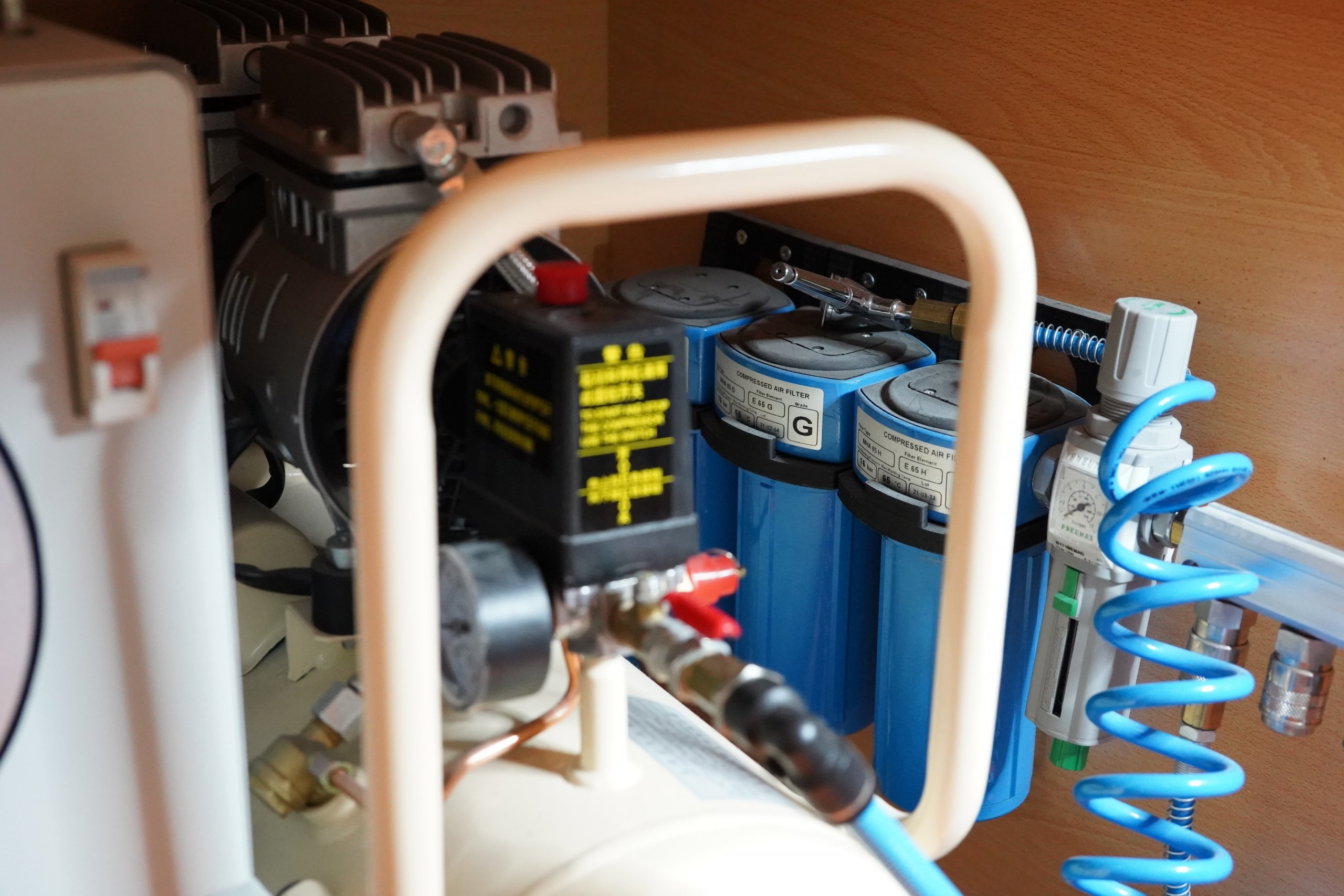

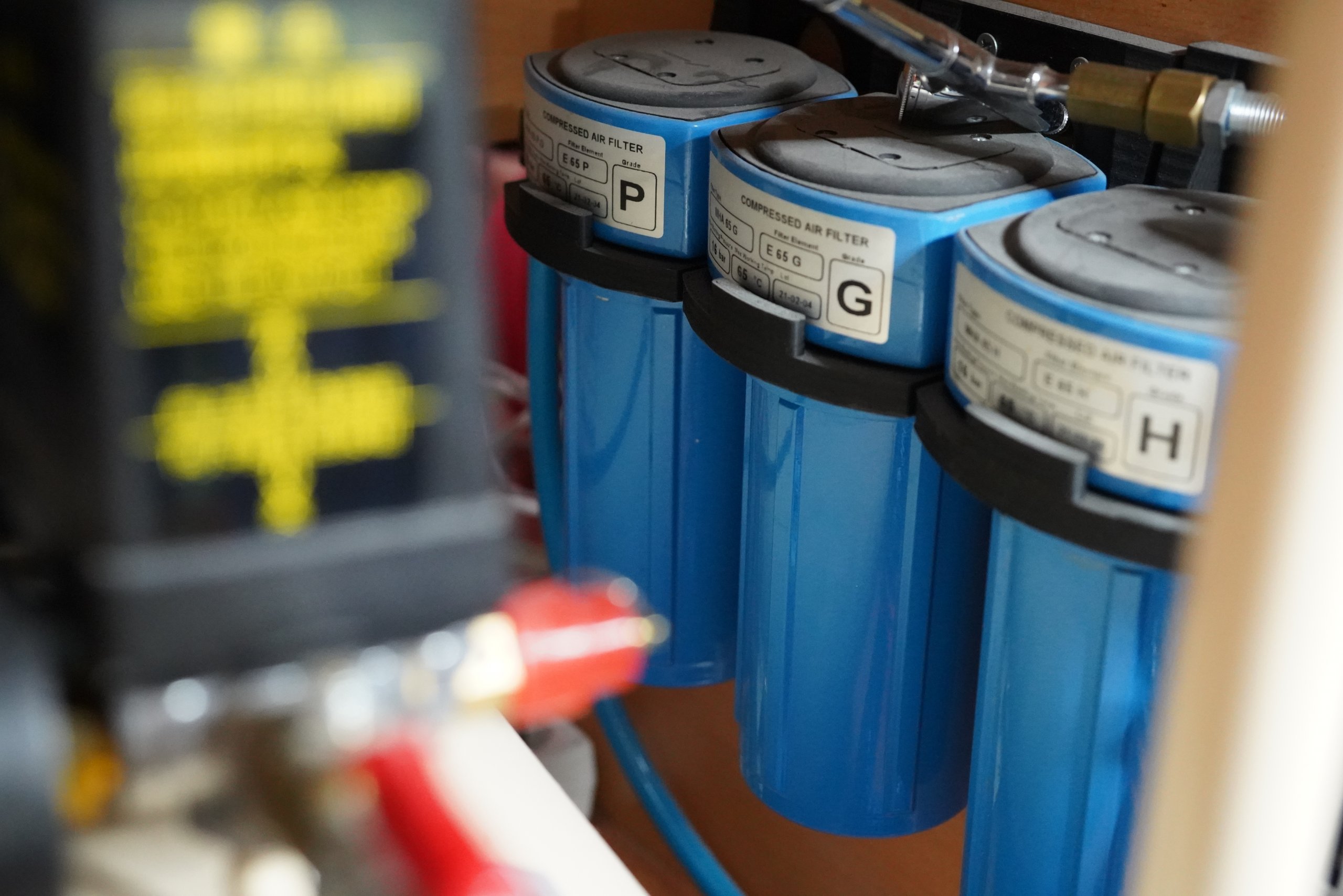

Eğer boyama veya temizlik için kullanacaksan, havanın yağının uzaklaştırılması gerekir, yoksa boya iyi olmaz. Ama çok kaliteli bir marka almadıkça, yağsız kompresörün gerçekten yağsız olduğundan emin olmak mümkün değil. Ben yağlı kompresör kullanıyorum ve çıkışına da bir dizi filtre takılı. Yağ, nem, ve partikül uzaklaştıran üç tane filtre var. Tertemiz hava alıyorum ve elektronik kartları dahi hiçbir yağlanma olmadan temizleyebiliyorum.

@taydin hocam fotoğraftaki yağsız değil mi? Yağ haznesiz, pistonun biyel kolu bile açıkta. Yağlı olan ayrı mı var?
Valla yağsız diye almadım. Pistonlu kompresör olarak adım. Yağsızlar telfon vida şeklinde olmuyor mu?
Yağsızdır o. Şimdi yağsız olmasını ekstra bir özellik gibi pazarlıyorlar ama sanırım üretimi daha kolay. Montajı hızlı, malzeme hafif ve haliyle daha az ve ucuz. Vidalı olanları incelemedim bilmiyorum. Bu kompresör motorlarında bana garip gelen, sadece motorunu bulmanın zor olması. Yedek parça olarak bulduğum motorlar tek motorlu kompresör fiyatına satılıyor :bilmem1: . Yoksa iliştireceğim benim tanka bir tane daha motor.
26432 eklentisine bak
26433 eklentisine bak

Hmm evet yağsızmış. Şimdi çıkardım hortumu ve bir kağıda hava tuttum. Bir iz göremedim. Ama gene de ben filtreleri kullanayım, ne olur ne olmaz :)
