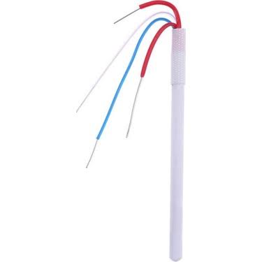

Çin malı havya varyantlarından biri olan cyber852d havyamı düşürdüm ve seramik rezistansı kırıldı. Rezistans hala çalışır durumda ancak seramik bölümü parçalandığı için ısı iletimi kötüleşti. Tesadüfen elimde aynı boyutta olan başka bir havyanın rezistansı ile değişim yaptım. Şu rezistans sürekli çalışıyor. Havya ısındığını anlamıyor. Seramik içinde termokupl mı yoksa ptc gibi bir şeymi var bilmiyorum. Seri direnç ekle vs düzelme şansı olurmu acaba?
