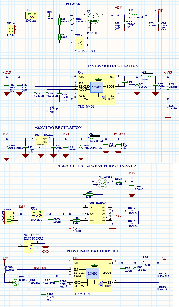

Tasarladığım devre Power butonu ON durumdaysa Harici besleme warken hariciden, Harici besleme kesilirse LiPo ndan çalışacak şekilde..
Aynı zamanda Harici besleme warkende LiPo bataryayı şarj edecek şekildedir.
Daha pratik olarak bunların tamamının yerine geçebilecek çip önerebilecek kimse warmı.?
Veya şöyle olsa daha iyi olurdu diyebilecek biri warmı?
Bunu hazır yapan icler var, kodu ezberimde değil ancak LT nin bu işi + ekstra güzel özellikleri olan hazır icleri vardı. 4S batarya için kullanmıştım 2S desteği de vardı diye hatırlıyorum.
Piyasadakiler giriş ve çıkış voltajını kompanze edip bataryaya ve bataryadan geriye çevirmiyor genel olarak.
Yüksek voltaj girişi bataryaya uydurup şarj etmek, bataryayı istenen voltaja uyarlayıp tüketime sunmak bana lazım olan.
12/24V giriş ile şarj, 5V çıkış ile yüke enerji vermek.

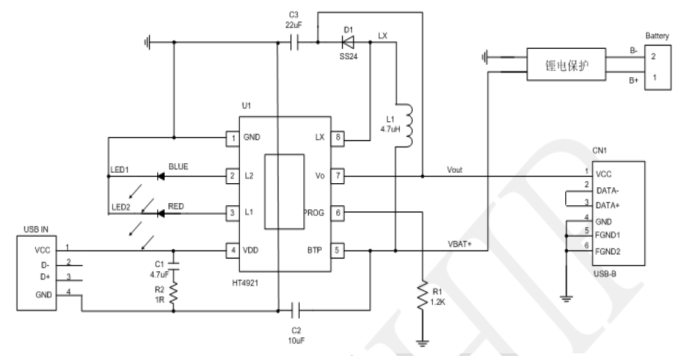

Yukarıda 3 çiple yaptığım işin kümülatifini tek çiple yapan çin malı ürünler war ancak tek hücreli bataryalar için ve 350mA akım ile çalışıyor.
HT4921 (HOTCHIP) i inceleyebilirsiniz. Bana aynı ürünün 2 hücre ve çıkış 5 volt olanı lazım. Bu chip Hem Buck Hem boost olarak çalışıyor. Şarj/Deşarj moduna göre otomatik ayarlıyor.
