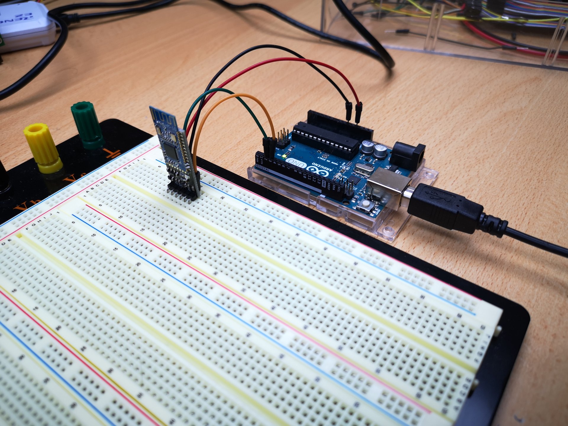

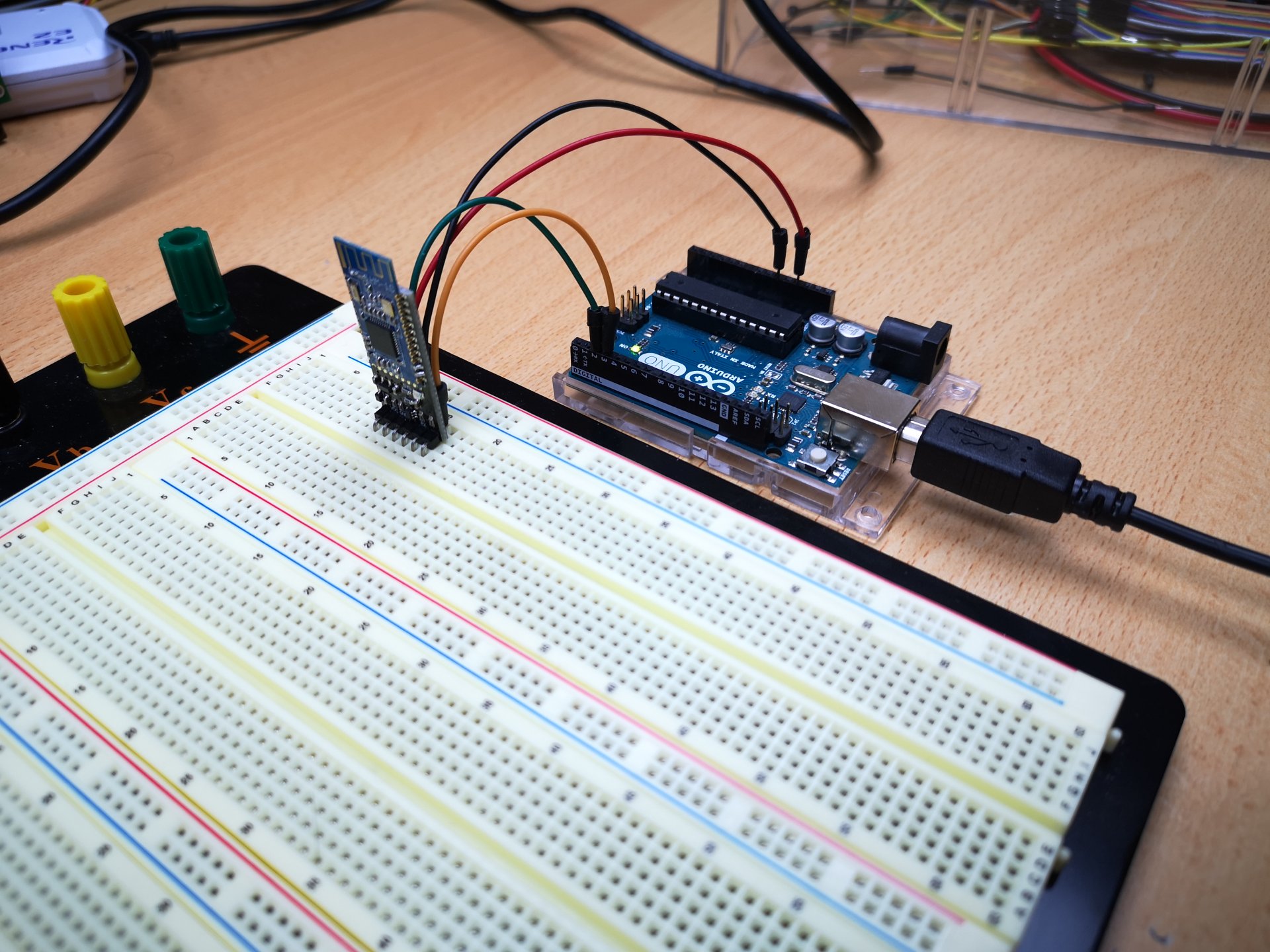

Benim çekmeceleri bugün biraz kurcaladım ve çok önce aldığım HM-10 modülünü buldum. Bununla BLE testi yapmak için interneti araştırınca şu sayfa çıktı:
Hemen oradaki sayfaya göre devreyi kurayım dedim. Kodu da aynen kopyaladım. Ama akıllı telefon uygulaması olarak sayfada verileni değil de google play'den şu BLE terminal uygulamasını yükledim:
Neyse programı derledim ve yükledim. Sistem hiç çalışmadı. Uzun lafın kısası, sayfada verilen bilgilerde bir sürü hata var. BLE Terminalden gönderdiğim hiçbir bilgi arduino'ya gitmiyor. Arduino'dan gönderilen bilgiler de terminale ulaşmıyor. Sonra programdaki gereksiz şeyleri çıkardım, UART pin bağlantıları yanlış verilmiş onu düzelttim, sonra haberleşme çalıştı.

Bu orjinal HM-10
Şuan pek bulunmuyor piyasada.
Yalnız bu modül sadece AT komutunu kabul ediyor, ona da yalnış cevap veriyor. Diğer hiçbir AT komutunu kabul etmiyor. Herhalde bundaki firmware güncellenecek.
Abi Şöyle denedin mi
AT+NAME?
AT+BAUD?
Hepsine ERROR diyor dangalak.
O zaman benim engin tecrübemden istifade edip update yapacaksın :katil1:
Abi bana da esp01 öyle diyip duruyodu chip en pinini lojik 1 yapmak lazımmış uykusundan uyanıp cevap vereye tenezzül etmesi için belki seninkide en pinine birşeyler bekliyordur
Uyku modunda olsa haberleşme çalışmazdı herhalde. Haberleşme iyi çalışıyor
