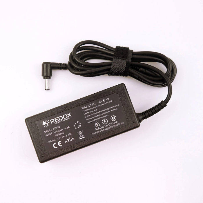

Monitor 2012 uretimi gorunuyor. Bu surede adaptorunde ariza olusmus olabilir. 12V'luk bir adaptor. 12V / 3.5A'lik adaptor.
Monitor 2012 uretimi gorunuyor. Bu surede adaptorunde ariza olusmus olabilir. 19V'luk bir adaptor. Notebook adaptorleri ile calisir. 19V'luk baska bir adaptor ile deneme sansiniz var mi? Onun saglam olup olmadigindan emin olalim once.
Kendi sitesinde tam bir bilgi bulamadım ama satılan muadil adaptörlere bakarsak 12V ile çalışıyor. Kendi sitesinde sadece 30W tükettiği yazılmış.
şuan deneme imkanım yok denediğim zaman cevabı yazıcam
Ben satis sitelerindeki bilgiye dayanarak yazmistim. HP'nin sitesindeki gecerlidir tabii. N11'deki satici yanlis fotograf yerlestirmis ilana. :mad::mad: Dataservis'e baktim. Orada da dediginiz gibi 12V yaziyor.
Bu saticilar ne sattigini bilmiyor. Notebookyedek isimli site bu alanda calisiyor ama o da 19V adaptor demis aciklamasinda. :mad: :mad: :mad: :mad: :mad: :mad: :mad:
farklı bir adaptör ile denedim sonuç aynı güç alıyor ama ekran siyah
