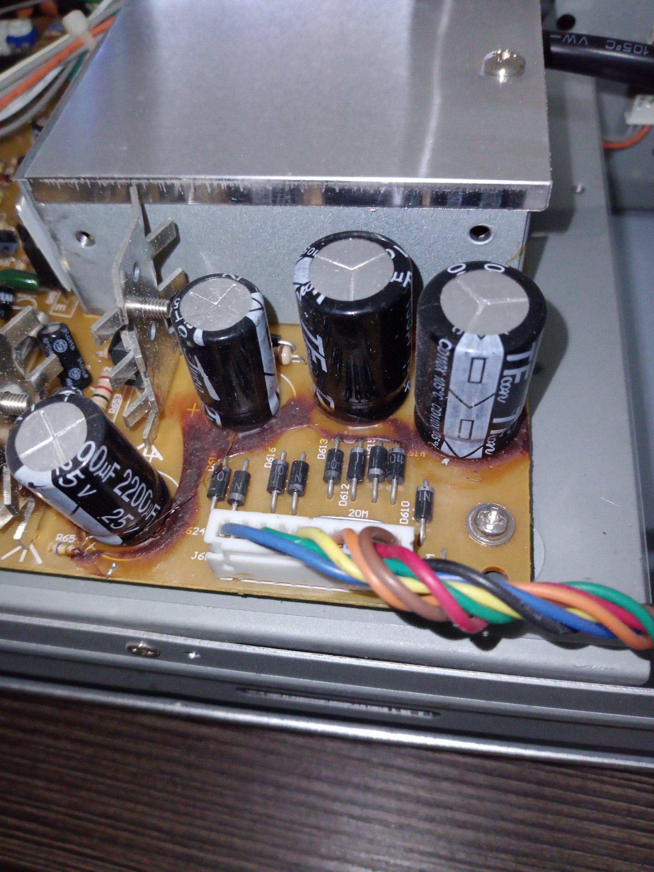

TT TECHNİC Mos620ch analog osiloskopun arızası
bu bölge bana akıntı gibi gelmedi. kondansatörlerde şişme yok. böyle büyük kondansatörlerşn dibine yapıştırıcı sürerler bu sanki o yapıştırıcı zamanla kurumuş ve kararmış gibi geldi. gene de tüm büyük kondansatörleri ölçüp test etmek gerekir.

Bu resme göre soldaki (C624) kapasitörden başlayan bir PCB çatlağı war gibi görünüyor. Kapasitör sağdan sola darbe yemiş sanki
Alttaki bakırlar kesilmiş olabilir.
