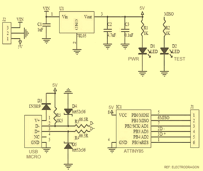

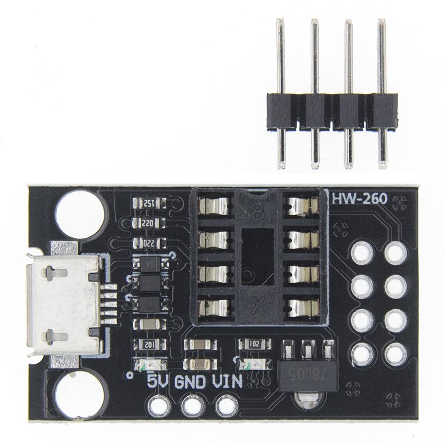

Nette sık sık görüyorum, bir tane alayım dedim ama incelediğim de üzerinde herhangi bir entegre göremedim.
Herhalde USB den sadece güç alıp arkadaki ISP pinlerinden programlanıyor. Yani yine ikinci bir elemana ihtiyaç var.
Ama o zaman çok saçma oluyor. Neden böyle bir şey satılıyor ki? Koy breadboarda, at 4-5 jumper iş tamam.
Anlam veremedim bir türlü.
Usb desteği var demekki...
Bana var gibi görünmedi. Yani enazından üzerinde bir ch340 entegresi filan olmalı. Şemasında da görünmüyor. Yani USB desteği dediğin voltajdan ibaret görünüşe göre. Bu hali ile çok gereksiz buluyorum kartı.
Gökhan hocam videoda nasıl programlanacağını anlatıyor.
Bu benim gösterdiğimden farklı ama bunda da ch340 tarzı bir entegre göremediğim için benim dediğimle aynı kapıya çıkıyor.
Mantığını kafamda oturtamadım sadece. Nano, Uno üzerindeki çipler bu attiny85 lerden daha gelişmiş olmasına rağmen bilgisayarın görmesi için CH340, FT232, 16U2 gibi çiplere ihtiyaç duyarken nasıl oluyor da bu kart hiç bir çip kullanmadan USB üzerinden programlanabiliyor onu bir türlü anlamadım.

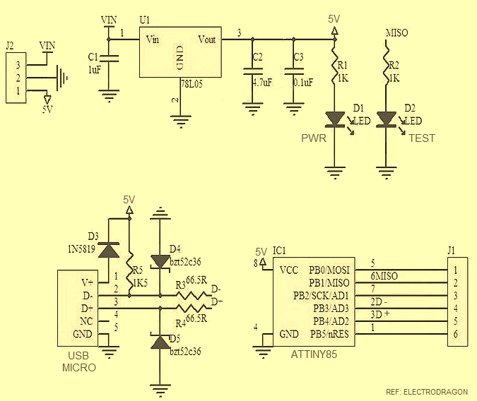

Gökhan şöyle bir bilgi var..
"V-USB, USB1.1 protokolüne bağlanmak için bir yazılım hilesidir. DigiSpark ve Trinket muhtemelen en iyi 2 ticari üründür. Ancak hile, Atmega328P'de de çalışıyor.
USB arabirimindeki en kritik bileşen 2x 3.6V zener diyotlardır."
