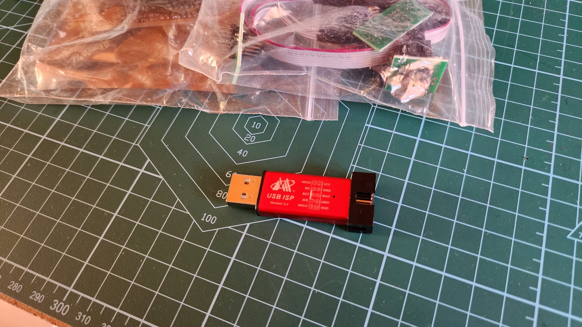

Firmware yüklemek için daha önce aldığım içerisinde ATmega88 bulunan USP ISP'yi kullanmak istedim.

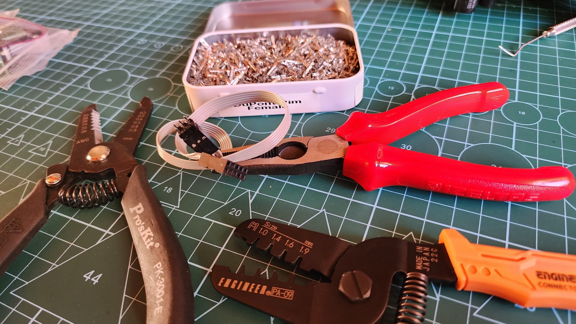

Bunun çıkışı 10 pin ISP çıkışı olduğu için önce bunu 6 pin ISP'ye çevirecek kabloyu yaptım. Dupont pinler ile şerit kablo kullandım.
Tabi işler bu kadar kolay ilerlemiyor. Elimdeki USB ISP çakmanın çakması bir ürün olduğu için cihazın Ventor ID'leri filan tutmuyor ve AVRDUDE filan erişemiyor. Zaten USB ile bağladığımda USBHUB olarak görüyor. Birçok anlatımda ISP'nin bilgisayar tarafında görünen adı USBasp diye geçiyor.
Firmware yükleme işine mecburen şimdilik ara verdim. ISP sorunu için iyi bir tavsiyeniz var mı?

Yaptığım araştırmalara göre hiçbir programlayıcının desteklemediği bir programlayıcı almışım. Kullandığı IPS programlayıcı aşağıdaki imzayı taşıyor.
USB\VID_03EB&PID_C8B4
Bunun USBasp firmware ile programlanması gerekiyor.
SMPS tamir ederken ESR metreyi bozdum. ESR metreyi tamir ederken, daha önce satın aldığım ISP programlayıcının hiçbir programlayıcı yazılım tarafından desteklenmediğini keşvettim. Şimdi ISP programlayıcının firmwarini değiştirmek için başka bir programlayıcı donanıma ihtiyacım var. Umarım bozma sarmalından bir noktada çıkarım... :D
