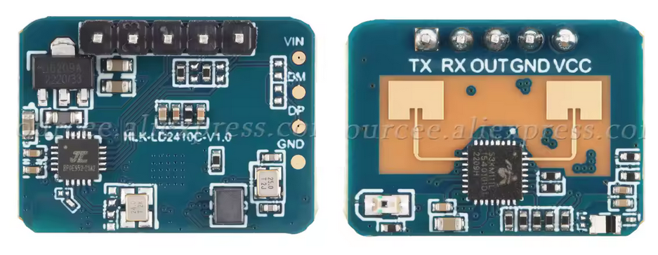

Hareket dedektorunu bir iki transistor ve opampla yapabiliyorduk. Yukaridaki kart gozume fazla kalabalik geldi.
Tx-Rx de ilginc. Bizim yaptiklarimizda hareket var yok seklinde tek bir cikis pini olurdu.
Yukaridaki kartlara benzer devrelerin semalari ve ciplerin dokumanlari ilgimi cekti. Elinde link olan vs var mi?
Yanlış bilmiyorsam 24 GHz olanlar sadece insan varlığını, hareketini falan görebiliyor. Kalp atışı için 60 GHz olan daha gelişmiş modüllerden lazım. Bende var kendi demo yazılımıyla denemeler yaptım. Kalp atışını sanırım surattan da görüyor ama nefes için göğsü daha net görebilmesi lazım. Tişörtle pijamayla görüyor ama yorganla anlayacak gibi değil. Sürekli algılar vaziyette tutmak zor kesintiler yaşanıyor.
bu chipleri genelde hi-link yapıyor huawei'nin chip firması. 24 ghzde çalışıyorlar ve içlerinde komple bir doppler fmcw radar sistemi var. ayrıca gelen radar sinyallerini proses ederek bunu okunabilir dataya çeviren basit bir dsp de çalışıyor. bazı modelleri 10 metre içinde hem objeyi hem de iki ayrı kişiyi ayırt edebiliyor. veri ve konfigurasyon bağlantısı genelde rx-tx uart.
Aynı kart mı bilmiyorum ama bu kartların bir türünde mesafe bilgisini ve trigger seviyesi girilebiliyor. Yani aynı sensör 10cm içinde hareket varsa yada 5mt içinde hareket olursa tetiklenebiliyor.
Otel odalarında insan var mı diye algılama için çok uygun.
