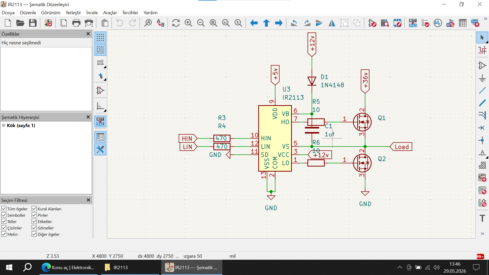

Selamın Aleyküm arkadaşlar,
Ir2110 ve Ir2113 Bir devre kurdum ve lojik 3.3v sürmeyi deniyorum. Fakat spwm sinyali verme rağmen spwm dalga alamadım.
Frekansı azaltım spwm belirmeye başladı ama 10hz de ,100hz spwm verdiğimde kara dalga oluşturuyor.
Devre şeması, datasheet ve dosyalar aşağıda
Nasıl sorunu çözerim?

mevzu şu arkadaşlar;
Ben stm32 ile spwm dalga katarı üretip,bunu ır211x ile yüke uygulamak istiyorum.Ama Ir211x açma kapama süresi uzun geliyor ve dalga tam dolulukly bir pwm dönüşüyor.Hızlı biçimde açıp ,kapamıyor.Lojik olarak 3.3v uyumlu diyor ama sadece yavaşken hızlı açıp kapatıyor.
gate direnci 10R ve boostrap kondansatörü x7r 1 uf
Sadece IR2110 datasheet'ine bir göz atttım.
"3.3V logic compatible" diyor. Ama sen VDD girişine 5V vermişin. Doğal olarak input logic 5V için high ve low level bekliyor. Ayrıca bu HIN ve LIN girişlerde değeri belirtilmemiş pulldown dirençler var. Bu senin R3 ve R4 ile 3.3V değeri daha da düşürüyor.
Önerim:
- VDD 3.3V
- R3 ve R4 kısadevre
