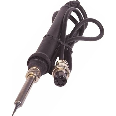

Resimdeki havyayı 20tl ye A101 den aldım. (Duramadım yine)
Bununla ısı ayarlı havya projesi yapmak istiyorum. Tabiki her zamanki gibi hiç bir fikrim yok ve beni zorlayacak bir proje peşinde koşuyorum.
Amaç;
1- Pot kullanarak ısı ayarı yapabilmek.
2- Sıcaklığı display üzerinde ayarladıktan sonra buton yardımı ile aktif etmek.
3- Isı istenen sıcaklığa ulaştığında led yakarak "hazır" uyarısı almak.
4- Ağırlık sensörü kullanarak havya yerine konduğunda ısıyı kesip soğumaya bırakmak.
Aklıma gelmeyen başka bir özellik var ise ekleyebilirsiniz. Ayrıca devrede gerekecek malzemeler hakkında fikir verebilirsiniz.

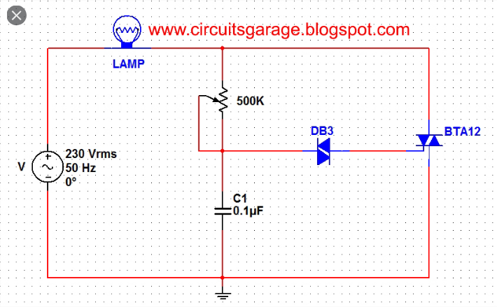

O havyaya yapılacak en iyi özellik dimmer devresi olur. Pot ayarı ile istenen sıcaklıkta sabit kalır.
Başka özellikler tabii ki yapılabilir ancak gereksiz masraf olur.
Hazır satılan bir çok özelliği olan istasyonlardan almak daha mantıklıdır.
50-100tl masrafı her zaman gözden çıkarırım. Amaç nasıl yapıldığını öğrenmek, göstermek, kaynak oluşturmak. Yoksa benim hayalimde sıcak hava ve havya istasyonu üzerinde bulunan bir alet var. Müsait bir zamanda alacağım inşallah.
Bir triac, diac, potansiyometre kullanarak sıcaklık ayarı yapabilirsin. Akselerometre ile de hareketi algılayabilirsin.
