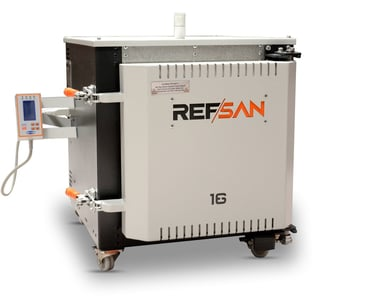

İnternette biraz ısıl işleme fırını baktım da, hepsi endüstriyel, büyük makinalar. Bana şöyle 50 cm boy, 15 x 15 cm kesit olan bir fırın lazım. 800 derece yeterli ama bir kere yaptın mı 1200 dereceye çıkabilmesi lazım sorunsuz olarak.
İstediğime en yakın şu makina, ama fiyat uçuk, boyut da öyle. Bıçak işleme fırını imiş, akıllarında nasıl bir bıçak var anlamadım. Belki 100 tane bıçağı birden işliyordur

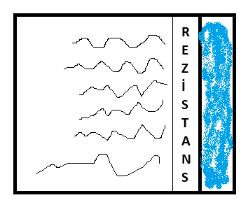

Abi bence PID olayı ile rezistans kopmadan çözersin sen o işi. Sonuçta içeriyi ölçen bir termometre olacak. Sıcaklık gidişatına göre aç kapa yaparsın.
İşlemcilerdeki sıvı soğtuma mantığı ile de rezistans belki kontrol altında tutulabilir.

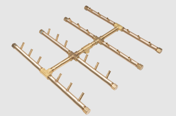

Yada eğerki dijital olarak gaz kontrolü yapılabiliyorsa tüp bu iş için biçilmiş kaftan olabilir. Rezistans gibi yanma, kopma derdi olmaz.
Yine Pid kontrolü ile gazı kısıp açarak sıcaklık dengesi sağlanır.

Propan gazı var elimde. Ama onunla iş biraz riskli. Bir de ortama su buharı karışıyor olacak, malzemenin yapısını etkileme durumu var.

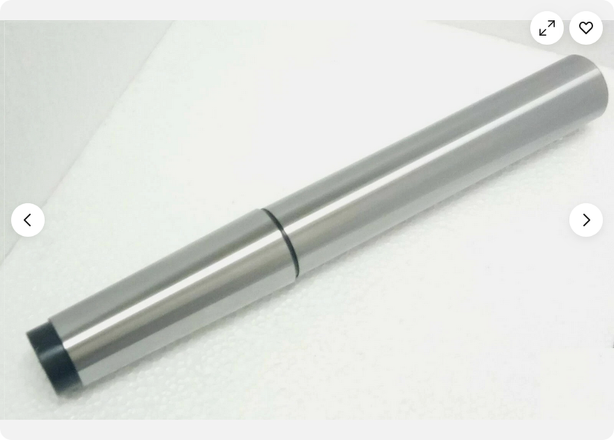

Boy olarak en az 500 mm lazım. 65 mm kalınlığında 500 mm boyunda silindirik şaft gibi düşün.
Yapacağım şeyin hazırı malesef Türkiye'de yok. Yurtdışı fiyatı 200 dolar, Türkiye' gelmesi, nakliye gümrük, en az 800 dolara çıkar.
Bu mastarı sıfırdan kendim yapacağım. Ve kafamda bir prosedür tasarladım, torna tamamen ayarsız da olsa bunun kabasını işleyebileceğim. Sonra stress giderme ve sonrasında da silindirik taşlama ile hem konik hem silindirik yüzey düzeltilecek.
