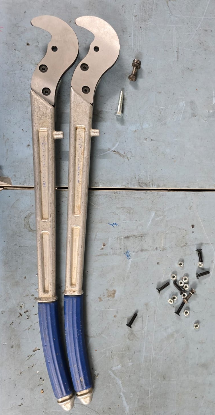

Merhaba konu başlından da anlaşılacağı üzere uzun yıllar kullanmış olduğumuz kablo kesme makasını hurdaya ayırmadan önce bir şans daha vermek istedim. Konu mankeni arkadaş Şafak marka kablo makası. Piyasa değeri bugünün şartlarında tutturabildiğine 4500-7000 TL aralığında. Hem zamanla hem de elemanlarında bilinçsiz kullanımı sonucunda son zamanlarda iyice işlemez hale gelmişti. Restorasyona başlamadan önce konu açmak aklıma gelmediği için hasarlı halinin fotoğrafları mevcut değil.

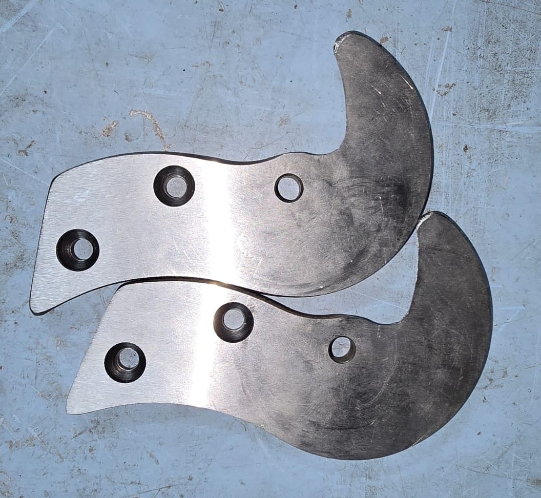

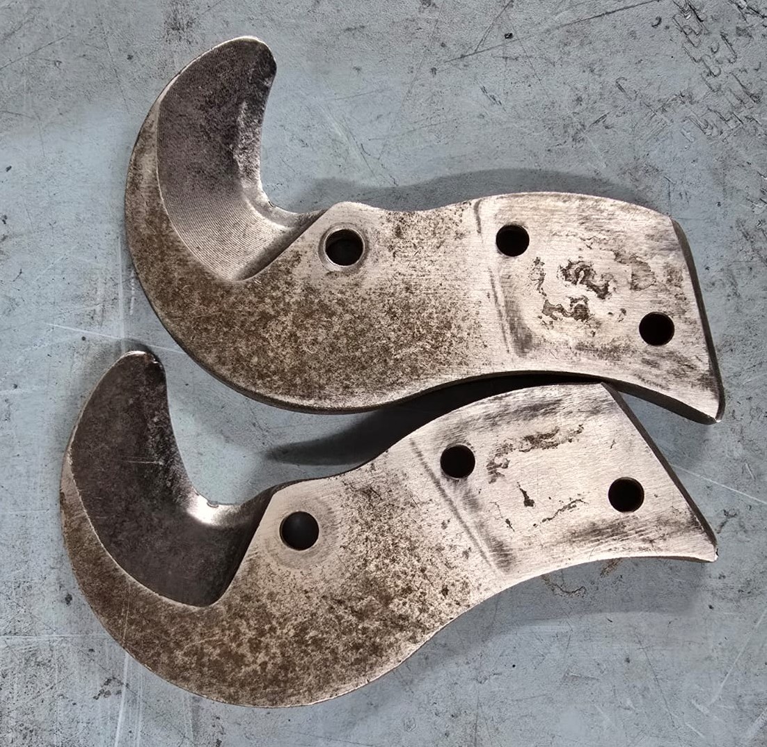

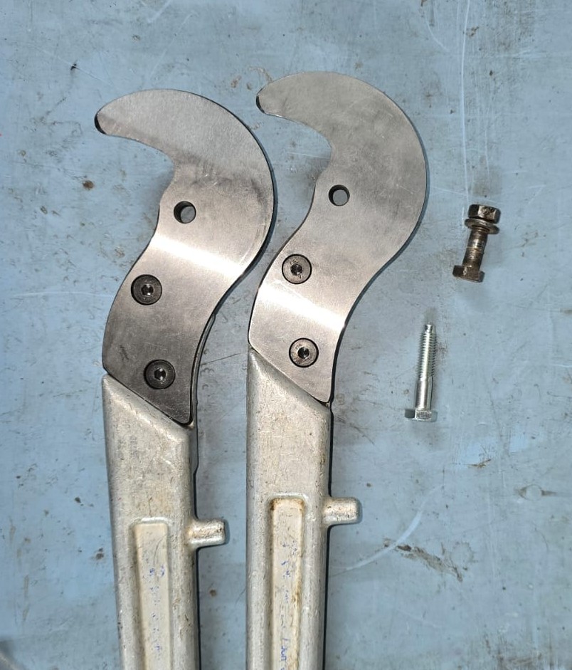

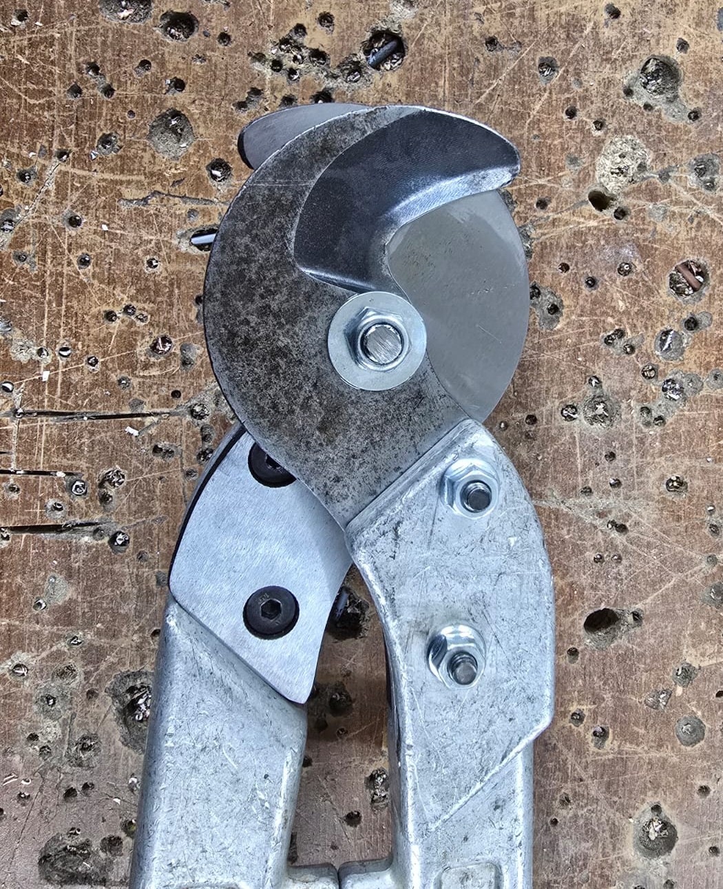

Kesici çeneleri söktüğümde durumu berbattı. Yakındaki taşlama işi yapan bir dükkana götürdüm. Yer Ankara İvedik OSB "İron Taşlama" Ümit usta. Ustanın tavsiyesi üzerine 300 TL bedelle sadece ince bir katman tıraşlandı. Makası sökmeye başladığımda somun ve vidalar çok zor söküldüler. Bunun sebebi kesme yeteneğini kaybettiği için kullanım anında fiziksel olarak aletin kollarına tüm vücut ağırlığı ile abanılması sonucu vidaların yamulması ve dişlerin bozulmasıydı. Bayram tatili sebebiyle sanayide her yer açık olmadığı için istediğim sertlikte vida somun bulamadım, bulabildiklerimle yetinmek zorunda kaldım. Resim ve kısa bir video paylaşıyorum. Kablo keserken video çekmek istedim ama yalnız olduğum için tek elle videoyu çekmeye diğer elle kabloyu kesmeye çalıştım çekim biraz uyduruk oldu. Ama sonuçtan memnun kaldım.

Bir tornacıya sadece ucunda diş olan bir Civata yaptırabilirsin. Böylece dişsiz yer deliğe daha az boşlukla girer ve daha zor aşınır
@taydin hocam zaten o şekilde bir civata kullandım. 3 ve 4'üncü resimler eski ve yeni civata yan yana görünüyor. Bulabildiğim civata eskisinden biraz daha uzundu. İşin sonunda onu da keserek kısalttım. Beyaz olan civata 8.8 mukavemete sahip. Bu civatada boşluksuz oturdu. Fiberli somunla beraber 4 TL ye aldım. Diğer havşa başlı imbus olan civatalar (10,9 mukavemette) zaten sonuna kadar dişli olmak zorundalar. Çünkü sap üzerindeki deliklerin içerisi M6 dişli vaziyette. Dışarıdan atılan somunlar kontra maksatlı. Civata almak için gittiğim asıl dükkan açık olsaydı tam boyunda, sadece ucu dişli ve 10,9 yada 12,9 mukavemete sahip olanını çok yüksek ihtimalle bulabileceğimi umuyorum. Dükkan küçük ama içeride neredeyse sıradan civata somun yok.
