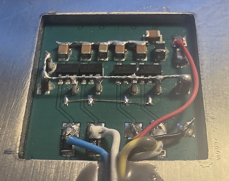

Cok katmanli PCB ye eklenen her bir via ilave kacak kapasiteler getiriyor. Benim uygulamamda 0.2pF bile bozucu etki olusturarak SNR degerimi dusuruyor. Kanallar arasinda crosstalk problemine de neden oluyor. Dahasi isime yarayan pcb yollariyla olusturdugum toplayici kapasitelerde sacaklanma etkisini kotulestiriyor.
Ote yandan PCB de 4 blogun simetrik geometride olmasi sart aksi halde bloklar arasi dengesizlik sorunlari olusuyor.
Iyilestirme yapacagim derken daha kotu sonuclara neden olan onca PCB denemeleri ardindan cok basarili sonucu fotodaki cozumde buldum.
SMD malzemeleri alisilmisin disinda yatay degil dikey monte ederek ve bu malzemelerin havada kalan ayaklarina PCBden uzakta tel baglanti ile cozdum.
Sonucta beni yukaridan gecen iletken kurtardi. Bu iletkeni PCB uzerine yol olarak koydugumda via koymak gerekiyordu.
Boyle artisliklere girmeden 6 kat PCB ve bilind via yaptirsaydim isim goruluyordu ancak bunlar PCB fiyatini cok artiriyor.
Sonucta isim goruldu ancak SMD malzemenin bu sekilde montaji hic kolay olmadi.
Fotoda gorulen pislikleri temizlersem belki sonuclar daha da iyilesebilir. Ama su haliyle de sorunsuz calisiyor.
Bu kart nedir neden kacak kapasitelere taktin derseniz, kapasitif teknikle calisan ve 5um cozunurlukte pozisyon olcen sensorumun receiver unitesi.

Eger bu kapasitif toplayiciya bir via atarsaniz
I) Bu via kapasitif levhayla izole bile olsa
1) levhanin alanindan kaybiniz olur. Topladiginiz sinyalin genligi duser SNR duser.
2) Attiginiz via ile levha arasinda kapasitif bir kuplaj olusturursunuz. via uzerindeki sinyal topladiginiz asil bilgiye sarkar/bozar. SNR duser.
3) Attiginiz via levhanin maruz kaldigi elektrik alanini bozar. SNR azalir.
II) Bu via kapasitif levhayla temas halinde ise
1) Bu kez levhamiza kacak kapasite yolu eklemis oluruz bu da kapasitif gerilim bolucu olusturur SNR azalir, bolme orani simetriyi bozarsa bu kez kanallar arasi dengesizlik olusur.
2) Attiginiz via levhanin maruz kaldigi elektrik alanini bozar. SNR azalir.
Sensoru ilk yapmaya basladigimda devre kucuk olsun diye quad opamplarla calistim. Ancak her bir opampa sinyaller ister istemez farkli uzunlukta PCB yollarla gidiyordu. Sonrasinda dual opamplarla simetriyi saglamaya calistim. Halen yollari es yapamiyordum. Ayni pakette birden fazla opamp olmasi crosstalk problemini beraberinde getiriyor.
En sonunda tekil opamplara gectim. Bu kez de simetriyi saglasam da mesela hepsine bias verecek direnc vs baglamak istedigimde simetrik devreler arasindan yol gecirmem gerekeceginden bu kez de vialar atmam gerekti. Via atinca en basa donmus oluyorduk.
Dedigim gibi 6 kat pcb'ye gecmek ve blind via atmak sorunu cozuyor. Yada benim yaptigim gibi malzemeyi dikey monte edip ustunden telle lehim yapinca katman sayisi 4'den 5' e artmis oluyor blind via da otomatik saglanmis oluyor. Bu da sorunumu cozuyor.
Esasen sinyal entegrelerden sonra da gurultulere, capraz konusmalara hassasiyet devam ediyor neyseki bu tip sorunlari sinyalleri ana karta diferansiyel tasimakla cozdum. En uygun kablo secimine daha sonra tekrardan kafa yormam gerekecek.

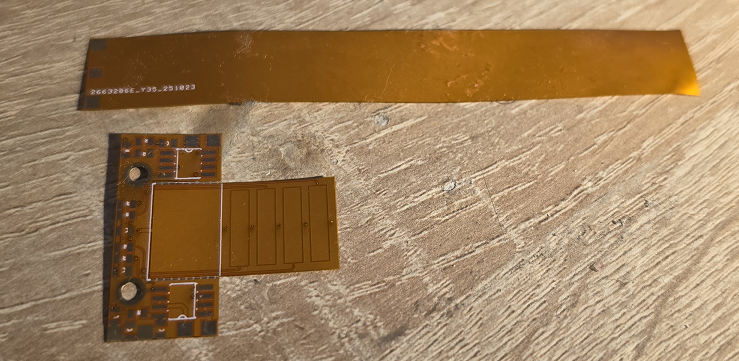

Olayı daha iyi anladım, kablo kısmı için değilde elektrodlar için flex-rigid pcb yapmayı düşündünüz mü hiç? Elektrotlar flex pcb de olacak, doğrudan pcbnizin 2.-3. Katmanına bağlacak, duruma göre flex i tek katmana da çekebilirsiniz. Bu durumda elektrotların olduğu bölgede başka bir şey olmaz. Hangi frekans da bir uyartım geliyor bu elektrotlara?
Bir ara flex PCB ye bastirdim. Fakat malesef TX elektrodlari basamamislar uzerindeki desen basilmadan Ciplak pcb geldi. Deneyemedim bile. Adamlara itiraz da ettim bakin benim gerber koduma gerberview ile bakinca desen var siz basmadan yollamissiniz. Isin garibi benim deseni JLCnin kendi sayfalarindaki vieweri da gormuyordu. Bu yuzden ustelemedim.
Her pcb basimi beraberinde yeni bir sorun getiriyor. Iterasyon yapa yapa bu gune geldim. Radikal bir pcb degisikliginden korkuyorum.

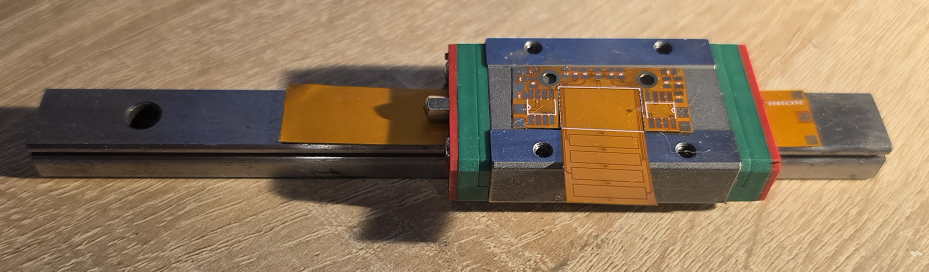

Esasen bu PCB ustune bir ara gitsem ortaya 10 numara bir urun cikar.
TX PCB asagidaki fotoda oldugu gibi dogrudan rayin ustune seriliyor. Araba ile ray arasindaki mesafe bu tip PCB nin montajina izin veriyor.
Arabanin ustundeki RX pcb ise arabanin yan yuzune monte ediliyor.
Bilyali araba ve ray projenizin asil mekanik tasiyicisi olmaya devam ederken pozisyon cetveli isiniz de kendiliginden hallolmus oluyor.
