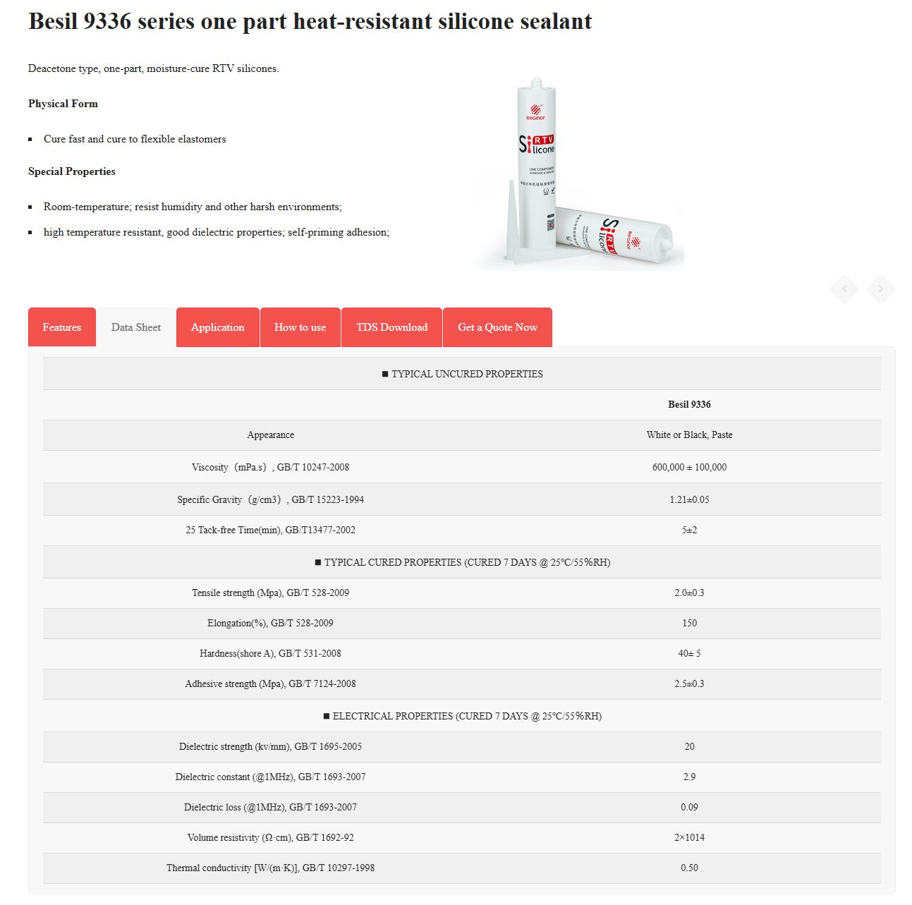

Kafuter marka çin malı elektronikte kullanılan çeşitli yapıştırıcılar var. bana özellikle bu güç kaynaklarında vs. gördüğümüz sert ama esnek kondansatör-bobin yapıştırdıkları lazım oluyor. bildiğim kadarıyla malzememin adı silastic. kürlenirken asidik gazlar yaymayan bir tür silikon.
diğer nalbur silikonları veya yapıştırıcılar zamanla elektroniği ya da plastikleri bozabiliyor. K704 türkiyede rahatlıkla bulunuyor ama çok çeşidi var. tecrübe eden oldu mu ?
Hocam biz bunu kullanıyoruz sorun yaşamdık ,tek sıkıntısı hızlı kuruyor tüpü açtınız mı bitirmeniz lazım yoksa bi hafta sonra çöp oluyor.
41855 eklentisine bak
araştırdığım kadarıyla silastic denen madde zaten bir tür RTV silikon. ben de buradan 45gr tüp sipariş ettim 250 tl. bu tip malzemeler paketi açılmasa dahi 1-1.5 yılda katılaşıyor. evde 2-3 senedir bekleyen tüp silikonların hepsi içinde katılaşmış.
