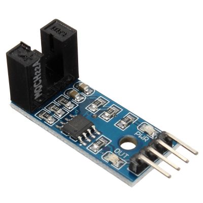

ozaman iş çok daha kolay ama yine de ldr nin yeterli hassasiyeti saglayacağından şüpheliyim

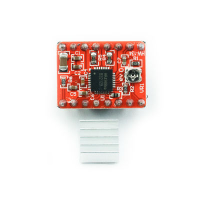

SNS:
PULSE STEP DRIVER:
örnek kod bloğu;
