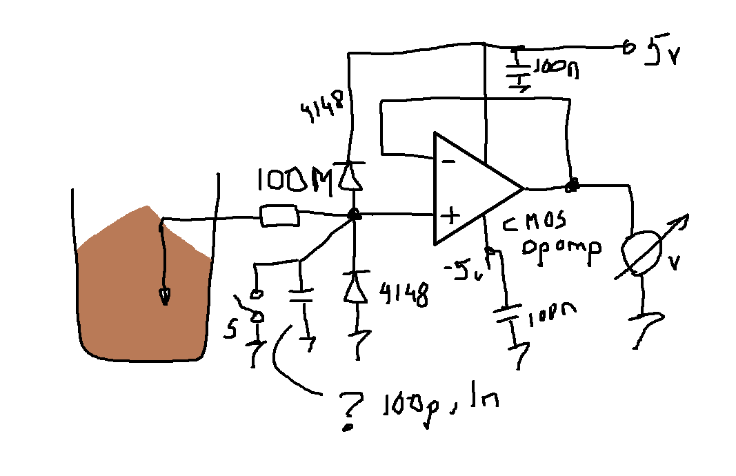

Numune yok. Acaba nasıl yapmalı? Çıkış borusuna 2cm tel uzatıp negatif elektrik mi verilecek yoksa boru tamamen negatif elektrik içermeli? İçeride 1cm² kadar plaka olsa yeter mi? Kaç volt olmalı? Şase dönen bıçak mı olacak yoksa negatif elektriği bıçağa mı vereceğiz?
Once bir elektroskop yapmak lazim. Kahve haznesindeki ogutulmus taneciklerin yuklerinin polaritesini tespit ettikten sonra gerisi gelir.
Denemedim ama soyle bir calisma ile baslanabilir. CMOS opamp sart. ? olarak koydugum kapasitor hic yokken denenebilir. Cikis voltaji hemencecik 5V'a dayaniyorsa 100p denenebilir. Olmadi 1n.
Daha once hic deneme yapmamis oldugum icin aklima gelen ilk duzenek bu olurdu.
Duzenegimiz aynen boyle.

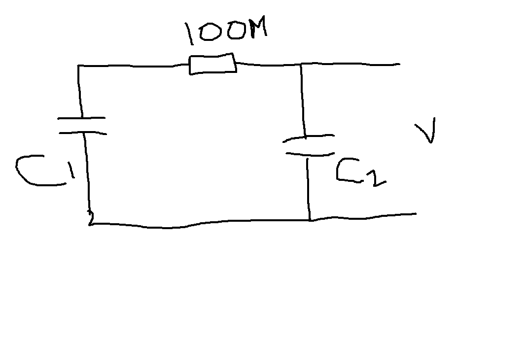

Kahve haznesinebir levha vs koydugumuzda topraga gore C1 kapasitesi elde ediyoruz.
C1 degerini yetenekli bir LCR metre ile olcuyoruz. Ornegimizde 1pF olctuk
C2 yi biz deneyerek V geriliminin 0..5v araliginda olacagi degeri deneysel olarak buluyoruz.
Diyelim ki 100p taktik ve voltmetreden -3v okuduk.
V negatif ise demekki kahve tanecikleri negatif yukluymus deriz.
Bu durumda elektroskopumuz baslangicta kac kV' ile yuklendi hesaplayabiliriz.
V=3
Q2 = 3*100*E-12 den Q2=3*E-10 Coulomb
Q1=3*E-12 Coulomb
Demekki kahveler yukluyken toplam yuk 3*E-10+ 3*E-12 Qoulomb imis. Q=3.03E-10
Yani baslangicta kahveler hazneye soktugumuz metal levhada Q=3.03E-10/1E-12=303V olusturmus.
300v elektrostatik olaylar icin cok dusuk bir deger.
Bu hesaptan sonra C2 degerini 1nF civarinda secmeliyiz ki kV lar seviyesinde elektroskop yapabilmis olalim.
Yazimin en basindaki 100p demekki ise yaramayacakmis 1n takmaliymisiz. Daha da yuksek voltaj olcmek istiyorsak 1n yi daha da artirmalitiz.
1n bagladigimizda V max 4v olsun ve hesabi bir daha yapalim. (5v ile beslenen opampin max 4v cikartacagini varsaydim)
Q2=4*1E-9 C.
Q1=4*1E-12 C
Q=4E-9+ 4E-12=4004E-12
V1=Q/1pF=4004E-12/1E-12=4kV
10n takarsak da 40kV olceriz gorunuyor.
