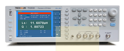

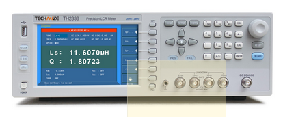

20 ile 100Khz arasında ölçüm yapmam gerekiyor. TH2838 gayet güzel değerlere sahip. Bu ürünü https://www.minervaelektronik.com.tr/tonghui-th2838-profesyonel-hassas-lcr-metre/ adresinde gördüm. Fiyatı konusunda bilginiz var mı?
100 kHz e kadar TH2830 ve TH2832 serisinin de değerlendirebilirsin. Fiyat bilgim yok malesef. Ama TH2830 olan model 1000 doların üzerindedir diye tahmin ediyorum.

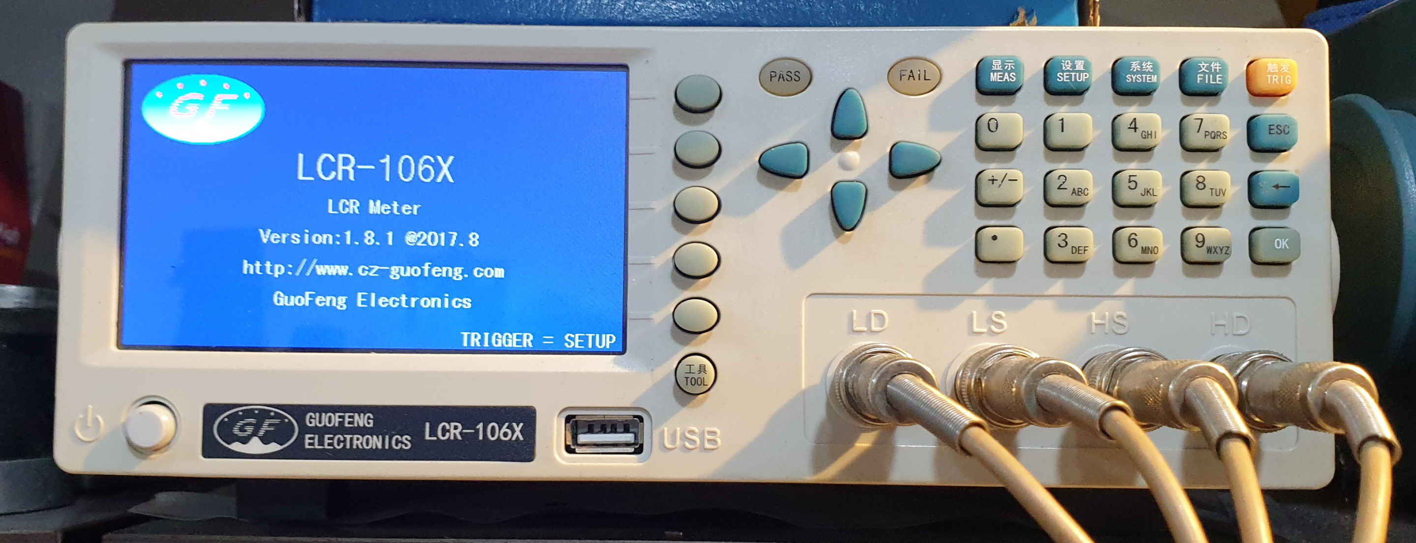

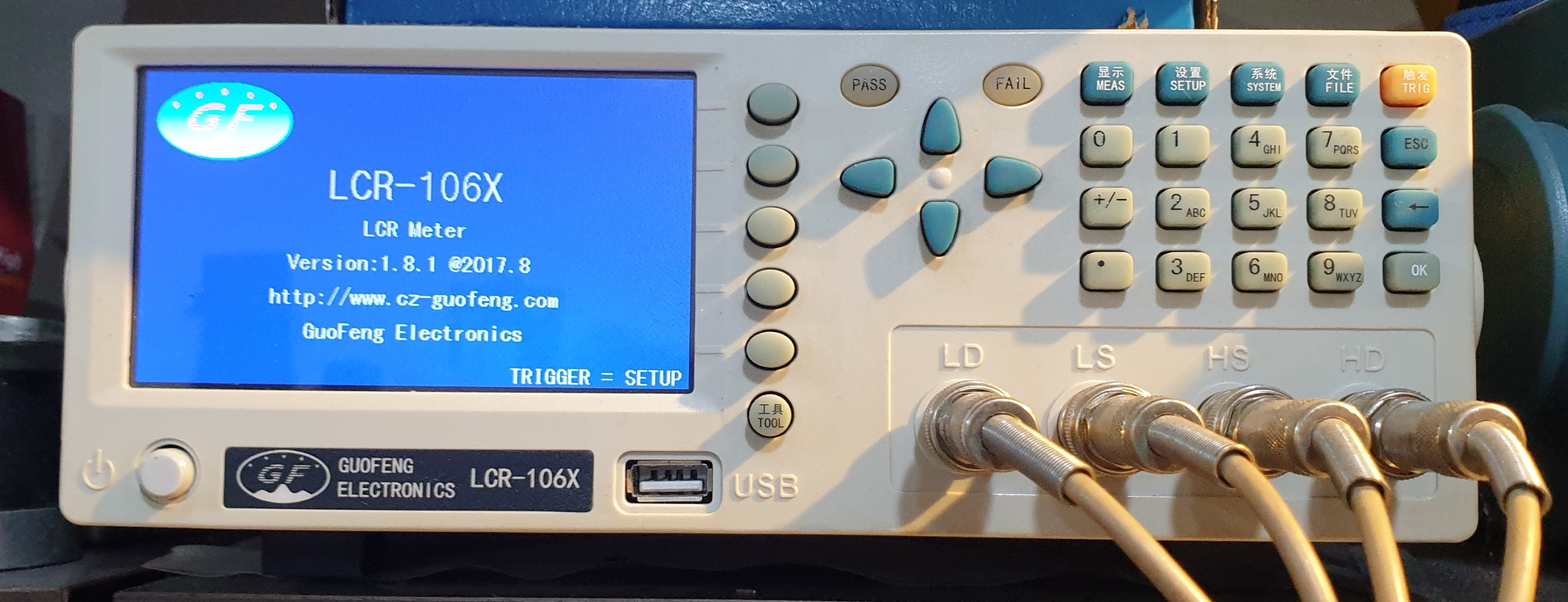

@elektroboard GuoFeng LCR-106X cihazı tavsiye ederim. Ben aldıktan sonra forumda bir başka arkadaş daha aldı. Ankadarda TDS mühendislik satıyor.
