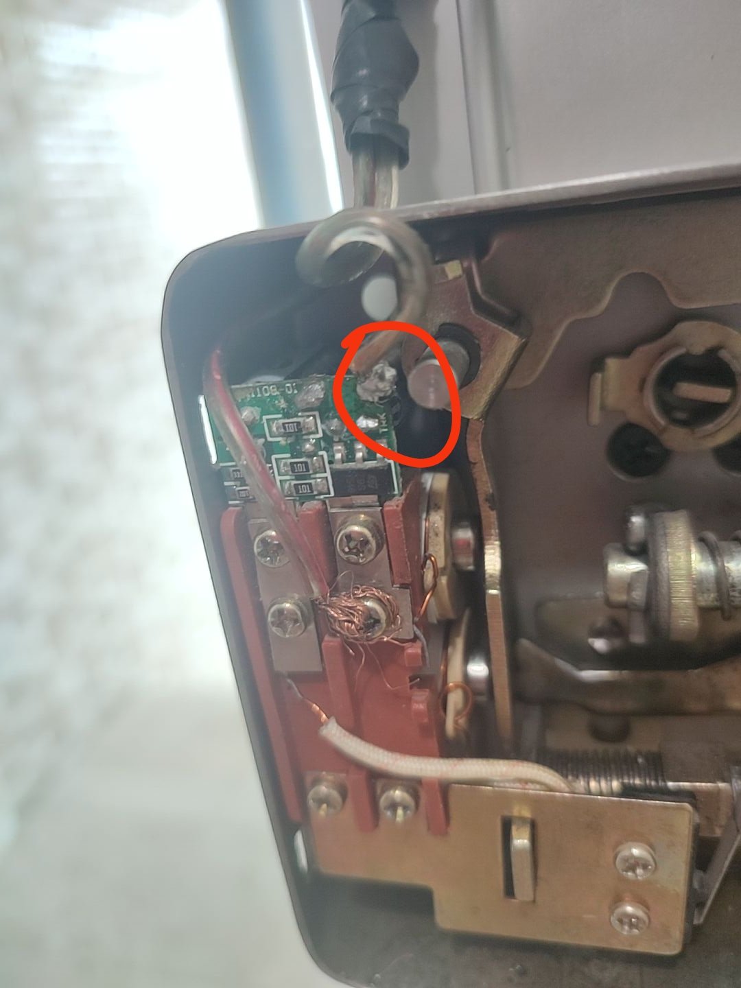

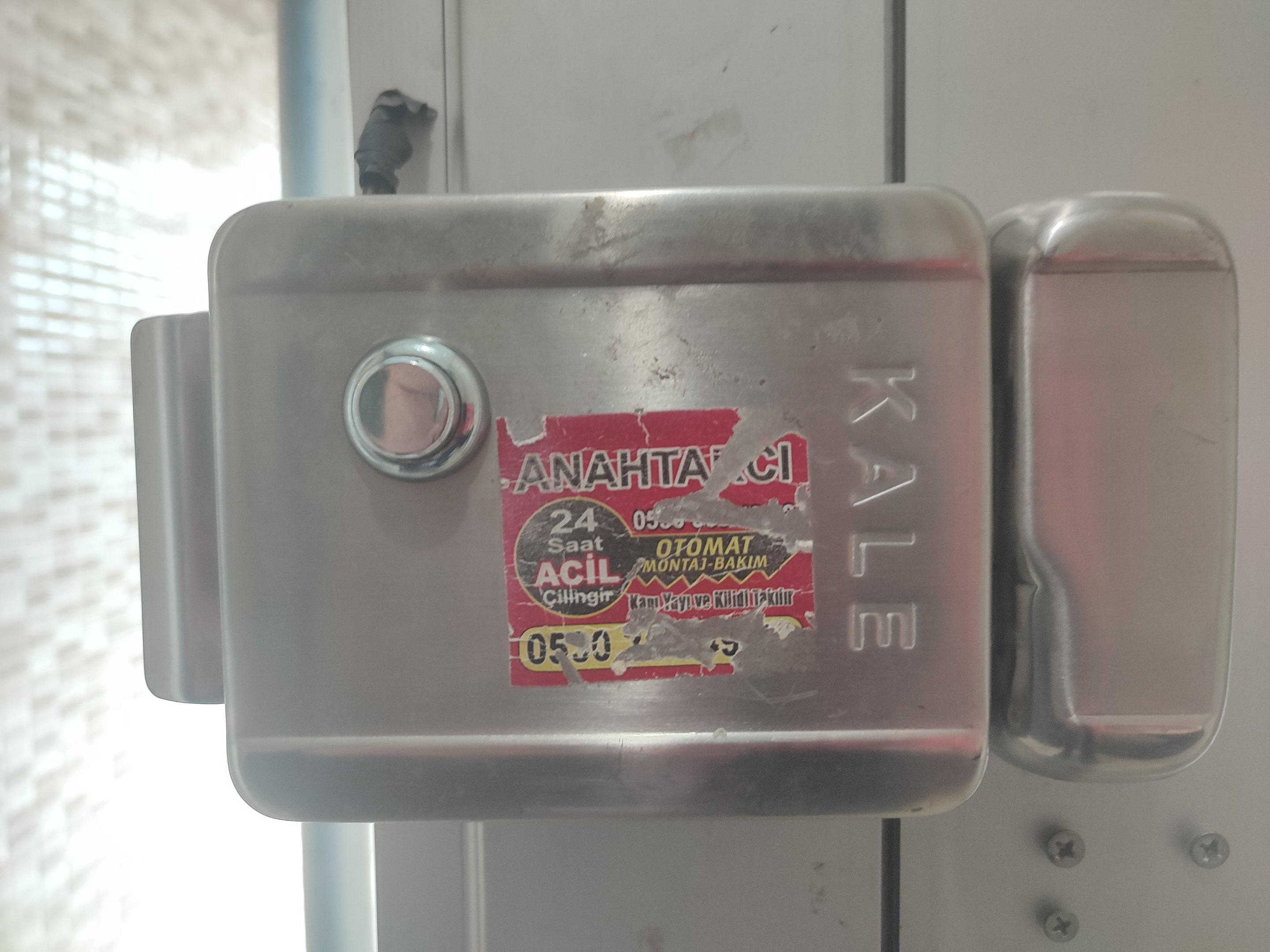

Merhaba arkadaşlar kale kapı kilit mekanizmasının kablo bağlantısı çıkmış komşu kafasına göre bir şeyler saçmalamış ve apartman girişinden birisi zili çalınca evden dış kapıyı açamıyoruz. Acaba hata nerde yardımcı olabilecek kimse var mıdır? Resimde işaretlediğim yere lehim yapmış ancak doğru yere mi yaptı o da meçhul.

Kırmızı kablonun bağlı olduğu klemensin sol tarafindaki klemense bağlanacak.
aynı kart bizimkiyle. Şimdi uçları taktığımız zaman evden dış kapı açmaya bastığımızda açmıyor. Acaba kartta bir sıkıntı olabilir mi ? Ya da ne yapabiliriz acaba

Voltaj düşük olabilir . ( İlk daire evden dış kapı açmaya bastığımızda açmıyor mu ? )
Tüm dairelerden testler .
Kablolarda sorun olabilir .
Diğer tüm işlemlerde sorun yoksa kilit kartı sorunsuz gözüküyor .,
Kart işlem görmüş gibi duruyor ( foto göstemi ) sorunlu olabilir mantığı oluşturuyor .
Testlere devam !!!
