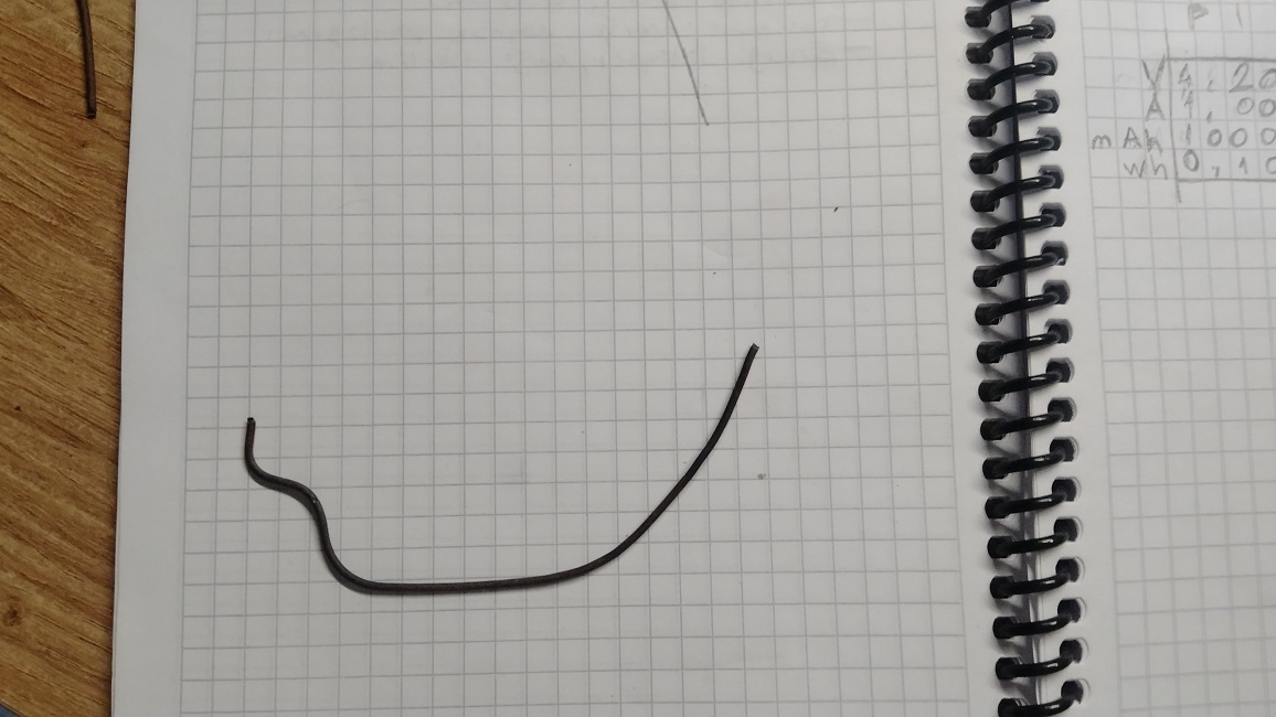

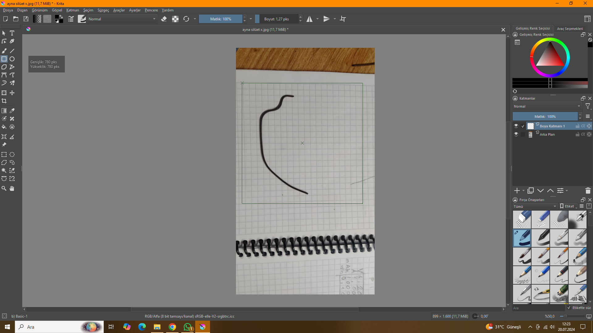

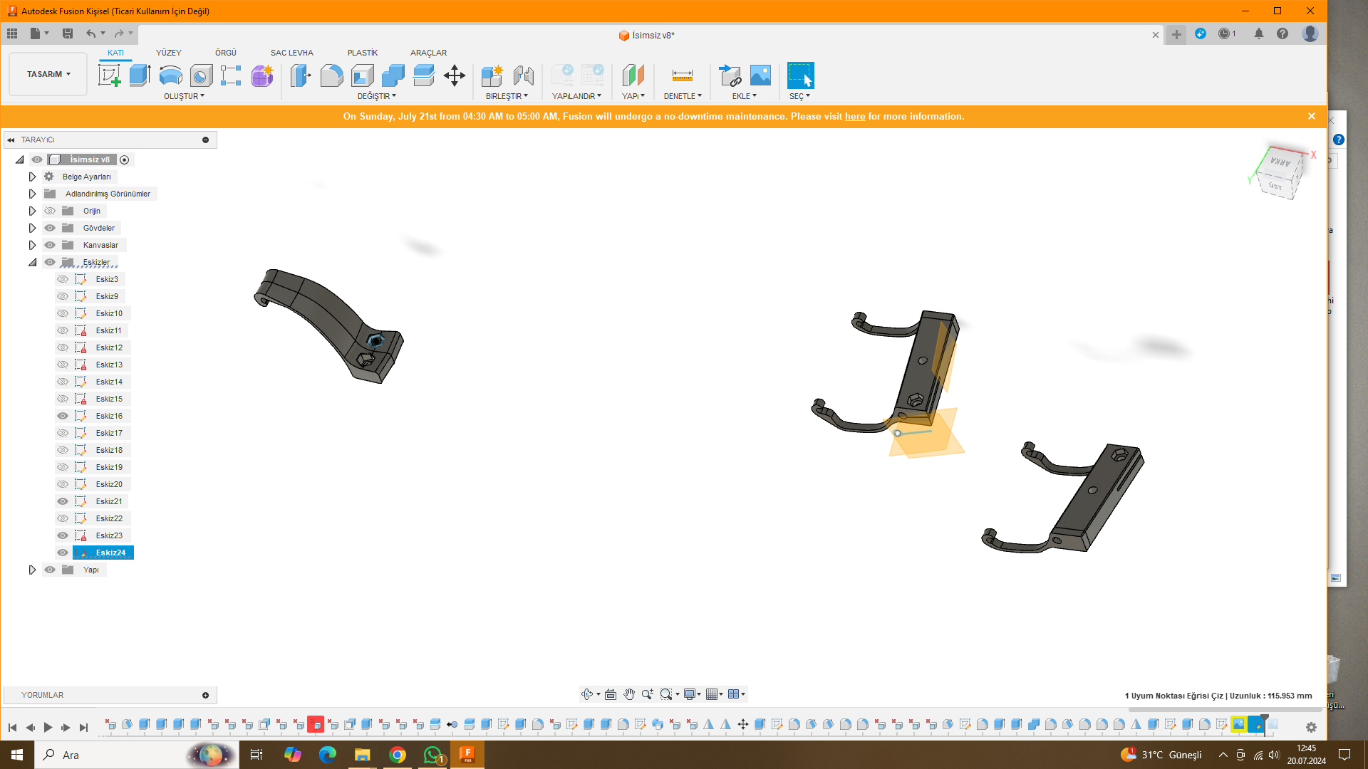

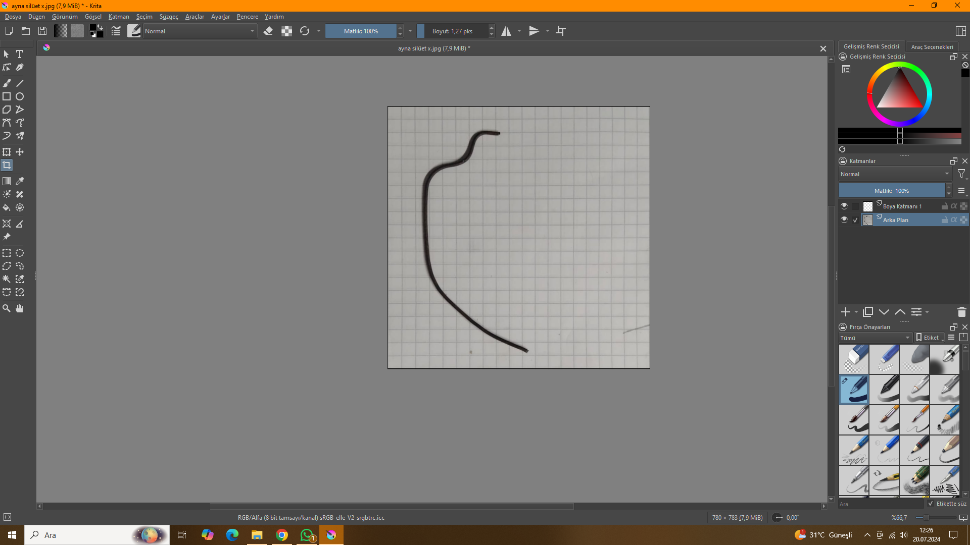

3D yazıcı boş durmasın(!) diye ayna ilavesini kendim yapayım dedim. Aynanın arka yüzeyine düzgün otursun diye yüzeyi modellemek için fusion 360' aktarmak gerekti. Bunun için ince, demir balya tellini eğip-bükerek aynanın formuna uydurdum ve kareli bir deftere koyup fotoğrafını çektim.

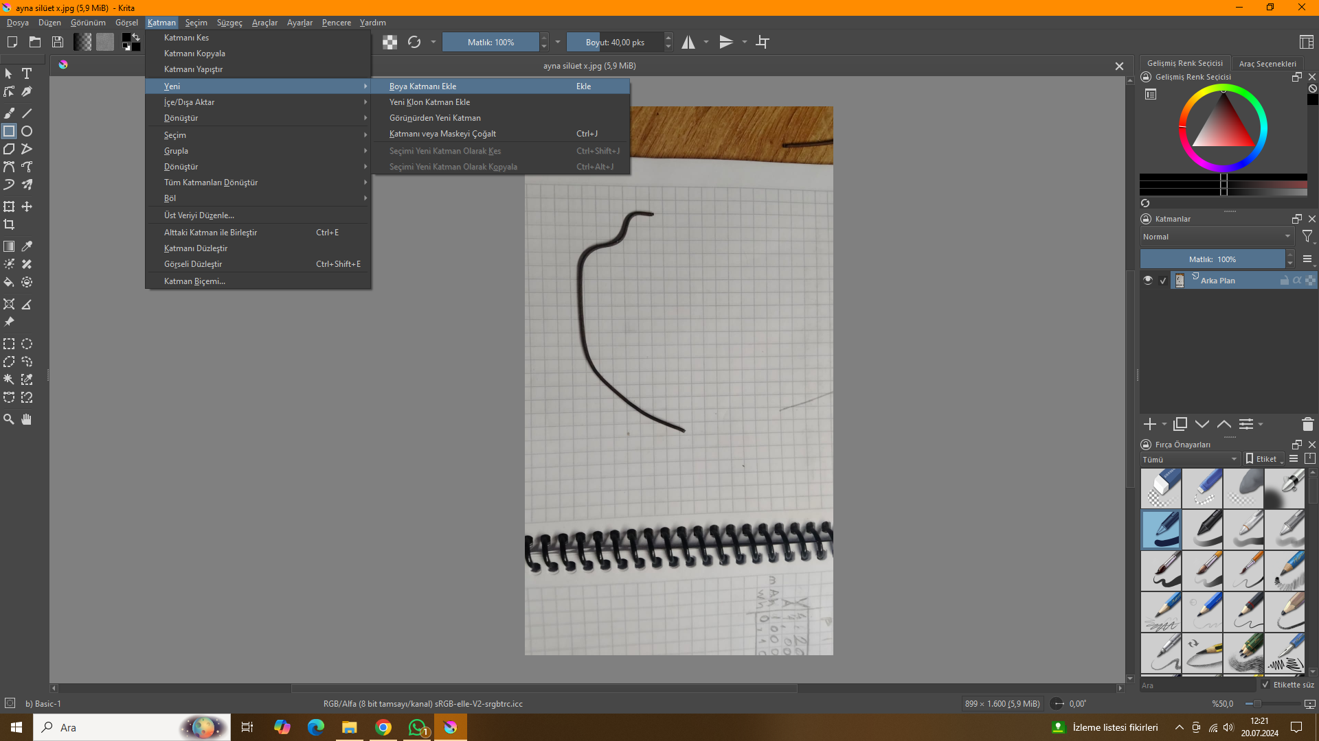

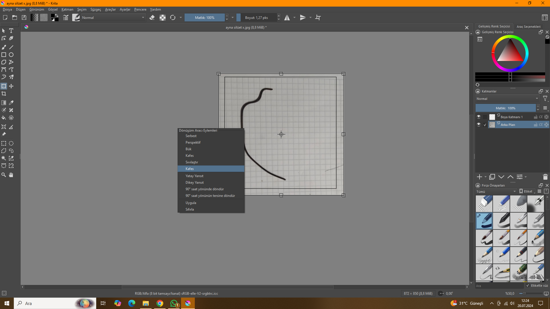

Sonrasında katman katman çizim yapılabilen bir foto editör programında fotoğrafı gönyeye getirdim. Krita bunu yapabilen ücretsiz bir program.
Fotoğrafı ekleyip yeni bir katman oluşturdum. Sonra bu yeni katmanda bir kare çizdim.

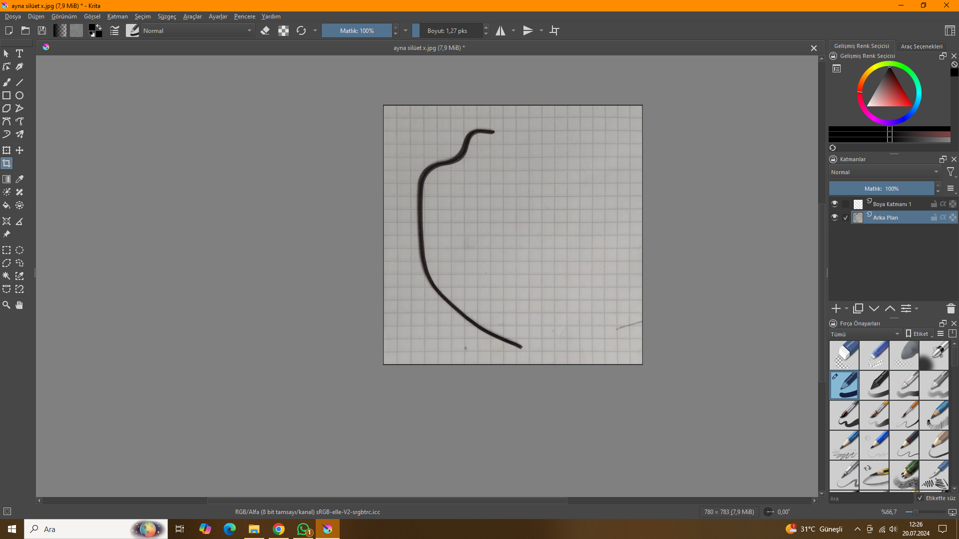

Daha sonra fotoğraf katmanına geçip, fotoğraftaki kare ile diğer katmandaki kare birbiri üzerine gelecek şekilde fotoğrafı büktüm. Daha sonra da resmi bu kare ebatlarında kırptım ve Fusion 360'a aktarmak üzere jpeg olarak kaydettim

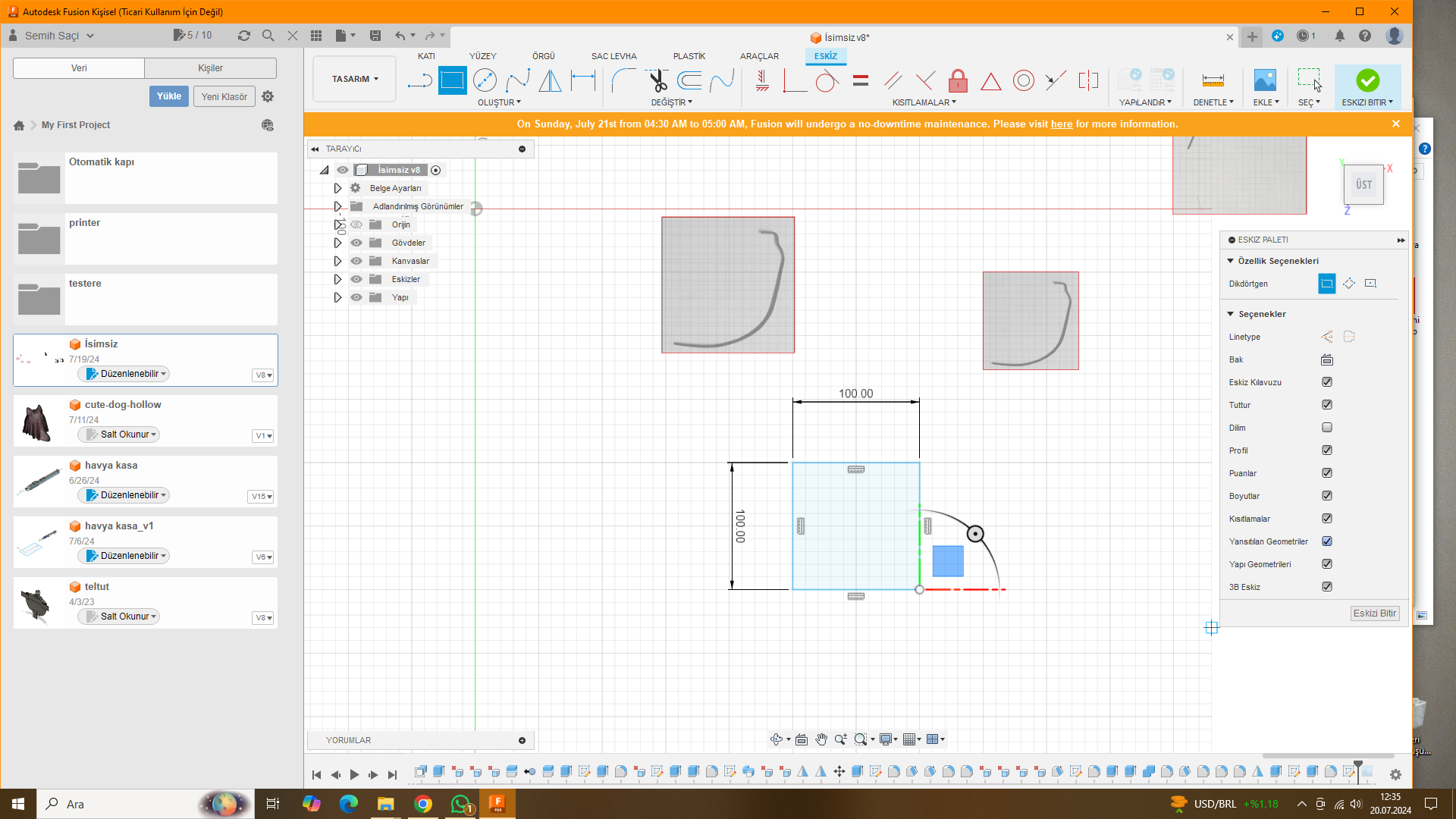

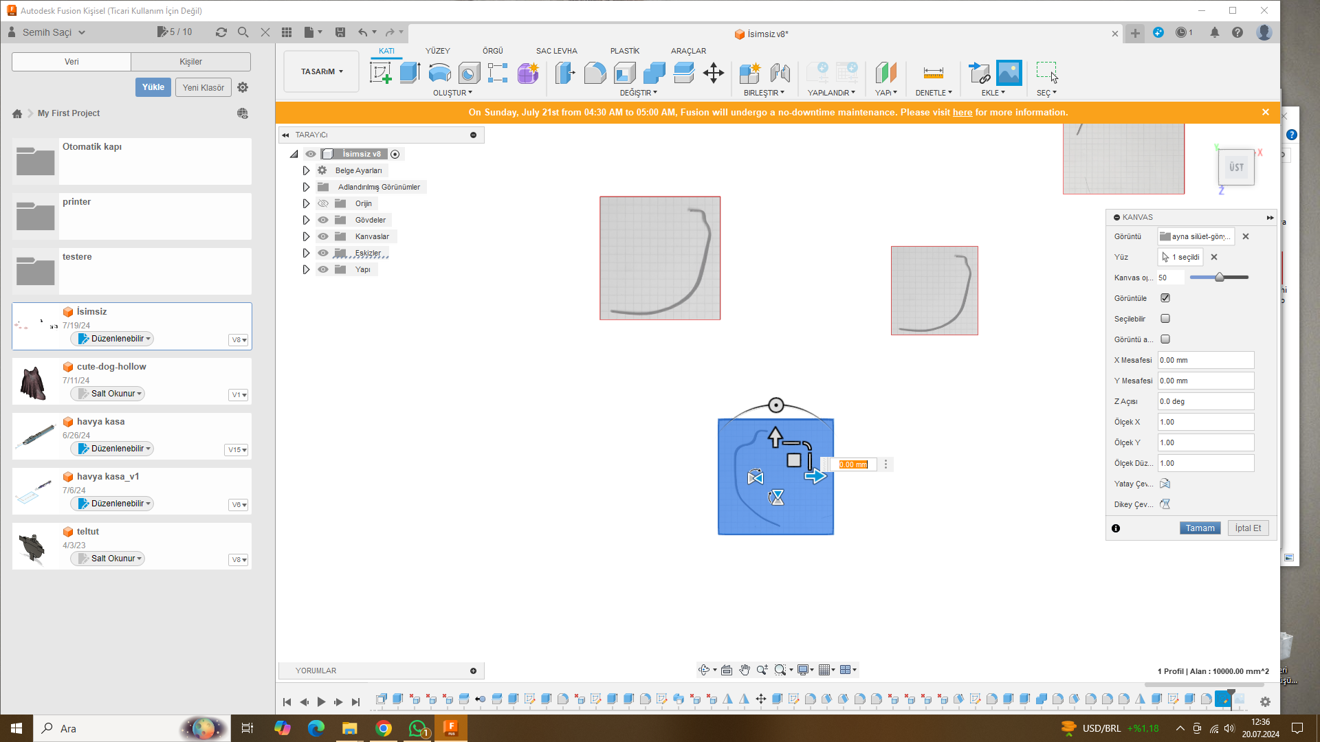

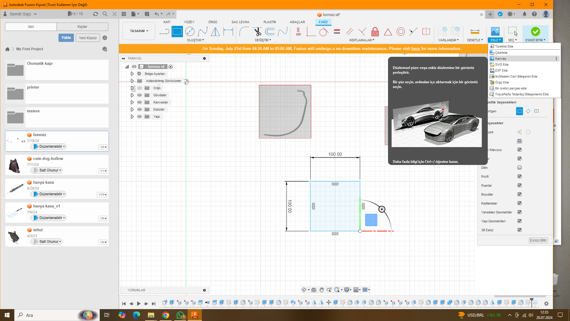

F360'da fotoğraf karesiyle aynı boyutta bir kare çizdikten sonra, Fotoğraftaki gibi kanvas eklemeyi seçip yüzey olarak da çizdiğim kareyi seçtim.

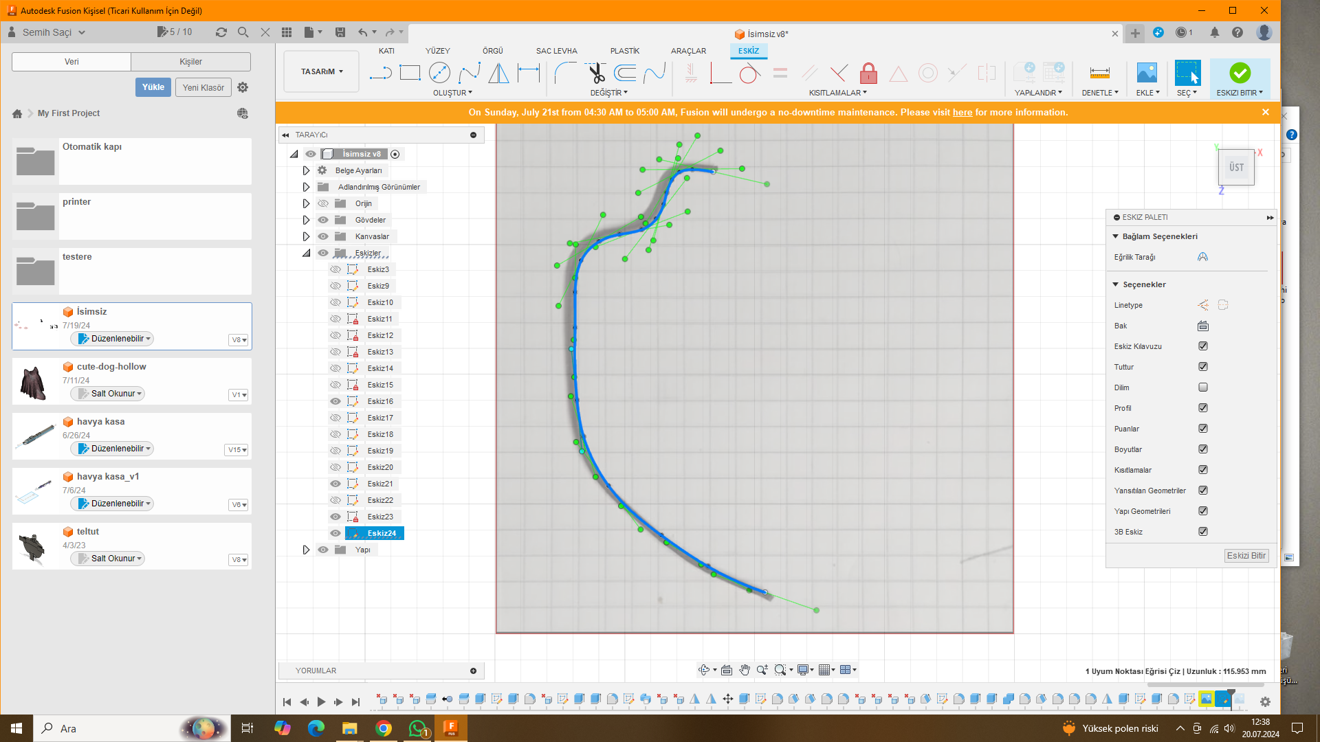

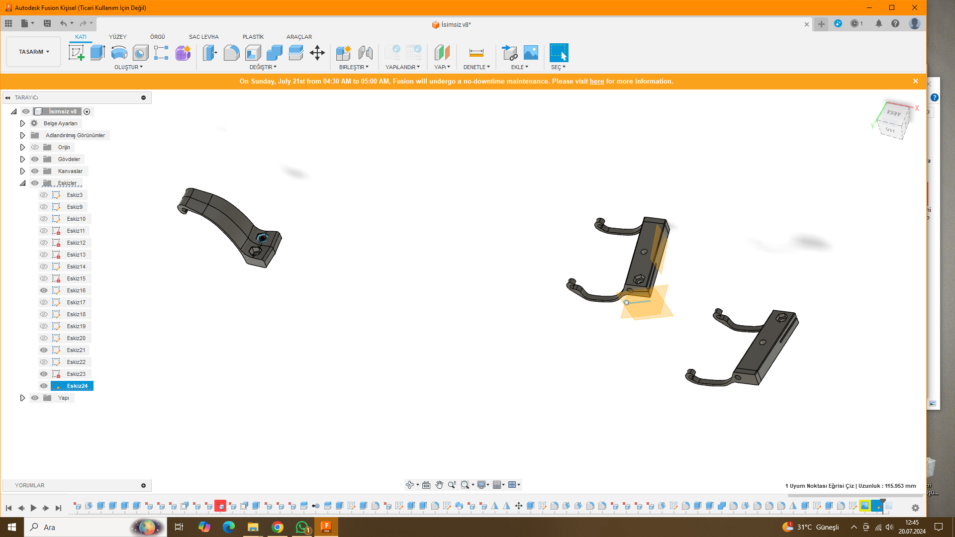

Eklenen kanvas seçilen yüzeye göre kendiliğinden ölçekleniyor, şu halde aynanın formunu bire bir ölçülerinde f360' aktardım. Spline çizim ile telin üzerinden geçip düzgünce ayarladıktan sonra gerisi modellemeye kalıyor...

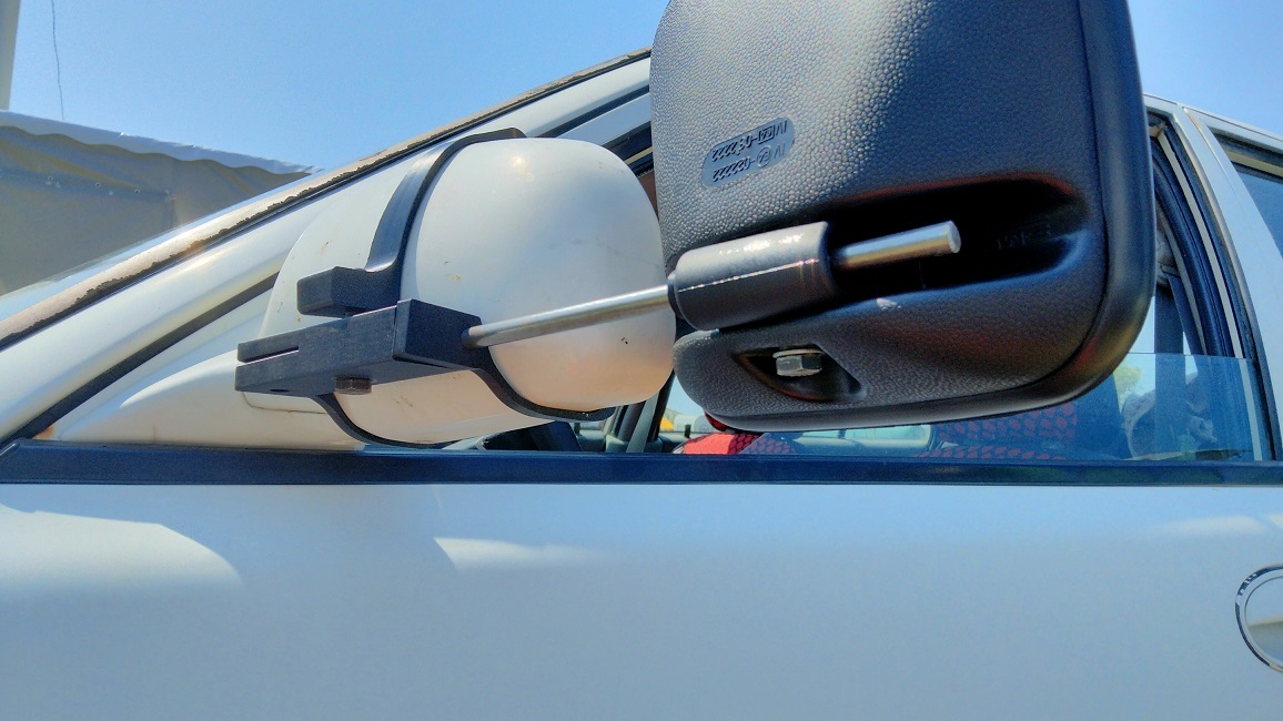

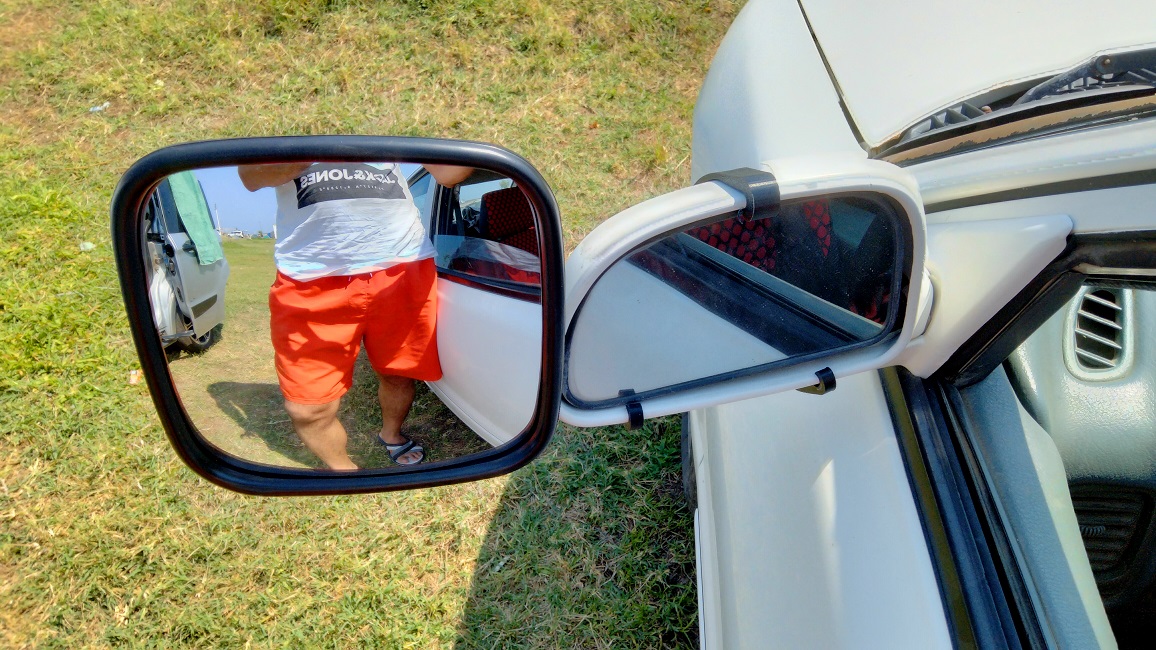

1-2 prototipten sonra monte edilmiş hali de böyle oldu. Turuncu şortumu ve seksi bacaklarımı affedin :) .
Ben böyle küçük boyutlu şeyleri kağıda aktardıktan sonra tarayıcıdan 1:1 tarıyorum. Fotoyu 1:1 autocad veya hangi çizim programı ise içine atıyorum. Üzerinden çiziyorum. Birde kağıda 5 cm çizgisi çiziyorum. Oradanda doğrulama alıyorum.
Mevcut aynayı kavrayan şeyi de mi sen yaptın?
Banada bisiklet için dışbükey ayna lazım. Satılanlar hep düz ayna.
Geniş görüş açısı yok.
Malesef çoğu öyle hatta fotoğraftaki aracın orjinal aynası da öyle, traş aynası gibi. Ben de uygun bir tümsek ayna uydurmaya çalışacağım arabanın orjinal aynasının yerine. İlave aynaları istenen şekle kesmek mümkün olsa sorun çözülür ama denemedim.
Abi tatli olmus, harika fikir de, fazla disarda kalmamis mi, aynanin altina ya da ustune niye yapmadiniz?
Arkadaki çekme karavan için bu, karavan arabadan daha geniş olduğundan, orjinal ayna arkayı görmekte yetersiz kalıyordu bir de manevra yaparken yardımı oluyor, tümsek olduğundan gemiş açılı görülüyor.
35066 eklentisine bak
35067 eklentisine bak
35068 eklentisine bak
35069 eklentisine bak
35070 eklentisine bak
Umarım bu ayna yolda fırlayıp da trafikteki başka araçlara zarar vermez. Normal şartlarda araçlar titreşim vb birçok testten geçer ve trafiğe öyle çıkar.
ABS mi PLA mı?
ABS'yi bilmiyorum ama PLA zamanla güneşten etkilenip çok kırılgan olabiliyor. Üsteki kavrama bir noktadan kırılırsa kopan parça geriden gelen araca ok gibi saplanabilir.
ABS mi PLA mı?
Abs ile bastım. Fotoğrafta görünmüyor ama plastik parçanın kırılmasına karşı yola çıkarken aynaya iple de bağlı oluyor yola çıkarken. Yani kırılsa bile yola düşmeyecek aynada asılı kalacak.
Sıkıştırdığım civata fiberli somun ile sıkıldı. Titreşimden kaymasın diye de aynadaki bir çentiğe oturuyor içteki ayak.
Abs de güneş ışığından etkileniyor ama, bu parça sezonu çok rahat çıkarır, önümüzdeki yaz basarım yine bir tane :) .
