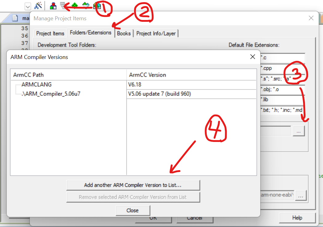

Mevcut Keil kurulumunuza Arm Compiler 5 i de ekleyerek sorunu çözebilirsiniz.
