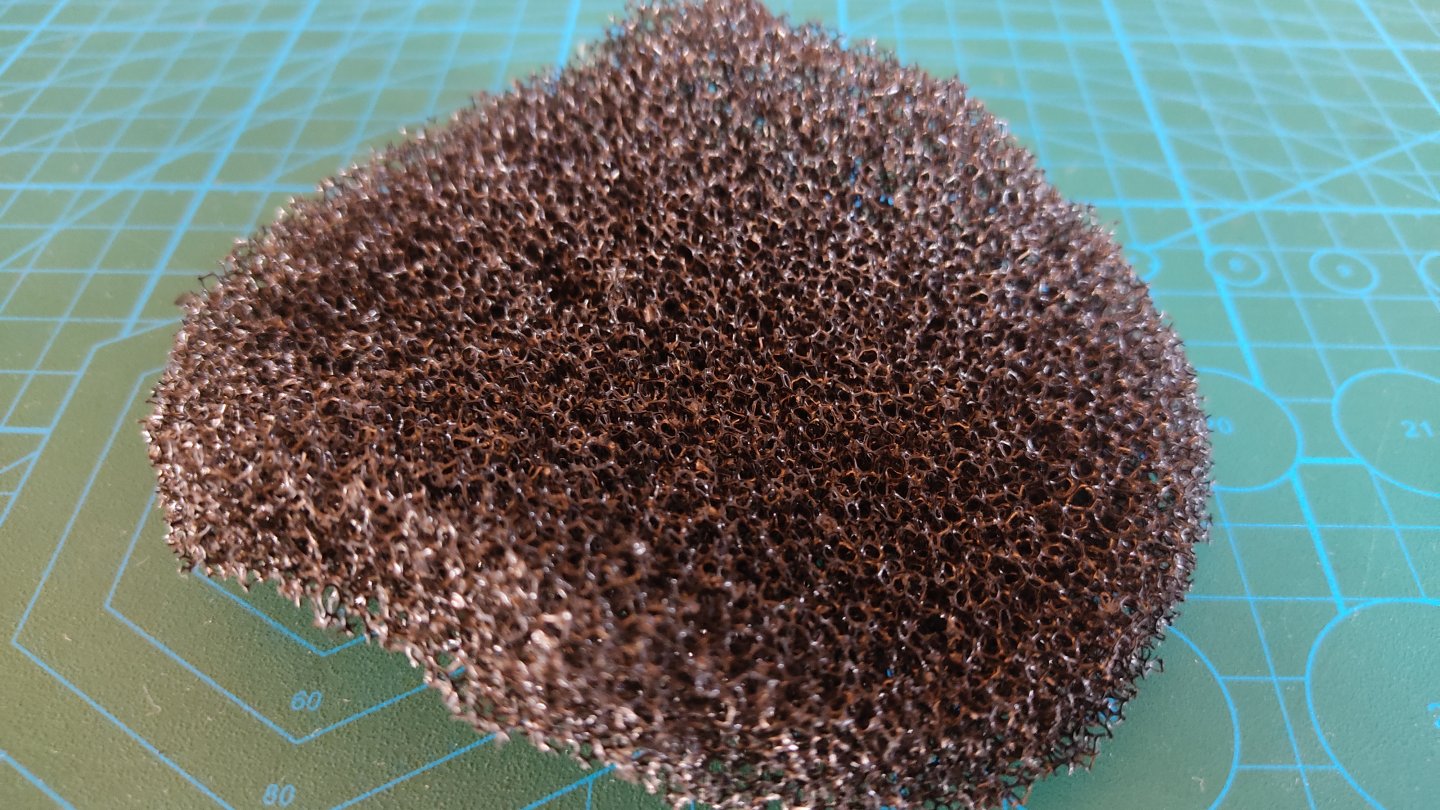

Bir süredir lehim yaparken başımıza bela olan dumdandan kurtulmak için duman emici araştırıyorum. Gereksiz yüksek fiyatları sebebi ile kendin yap seçeneği öne çıkıyor. Bu noktada çok güzel örnekler de mevcut.
Bende kendim için bir tane yapacağım fakat bunu doğru şekilde yapmak istiyorum.
Öncelike dumanın flux kaynaklı olduğunu biliyorum ama bu dumanın nasıl bir kimyasal yapısı var?
Buna bağlı olarak filtre seçiminde dikkat edilmesi gereken nelerdir?

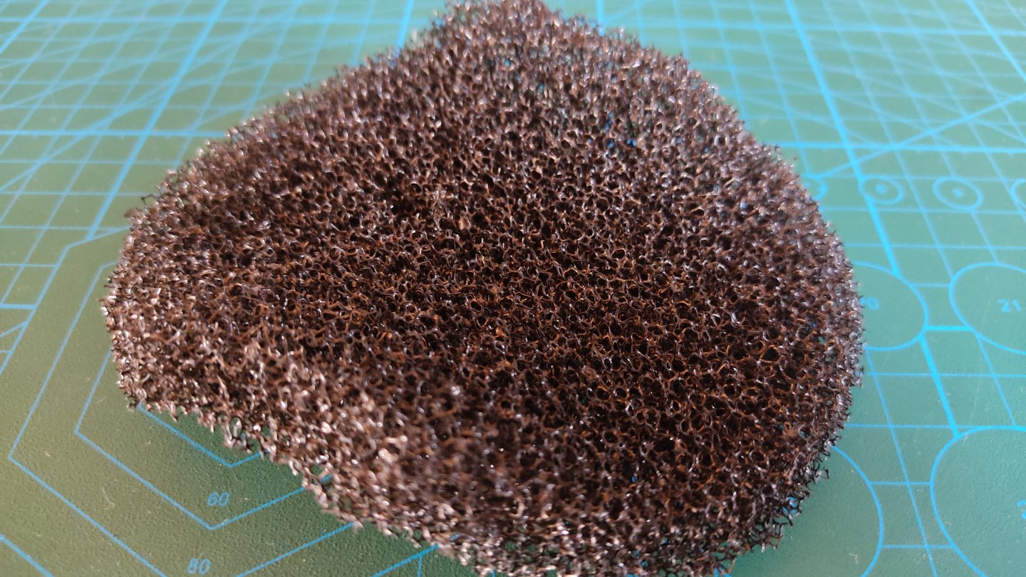

Çoğu ticari ürün basit bir karbon filtre ve fandan oluşuyor. Benim de elimde aşağıdaki gibi bir filtre var, karbon olup olmadığını bilmiyorum ama akvaryum pompasındaki filtere benziyor. Bu iş görür mü?
Mehtemelen bu sadece sünger filtre. Başka bir şey için Benzer filtre kullanıyorum ve bendeki karbon değil.
İnstructables'da bir tane yapmışlar. Aktif karbon filtre kullanmışlar. Genel olarak aktif karbon filtre kullanılıyor galiba. Aktif karbon organik maddeyi üstünde toplar. Çıkan dumanın hepsi organikse hepsini filtreler. Aktif karbon filtre değildir sendeki. Onlar simsiyah olur genelde.

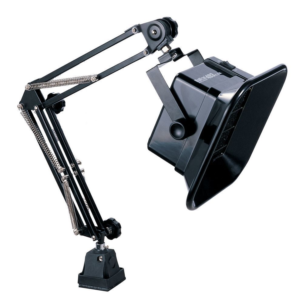

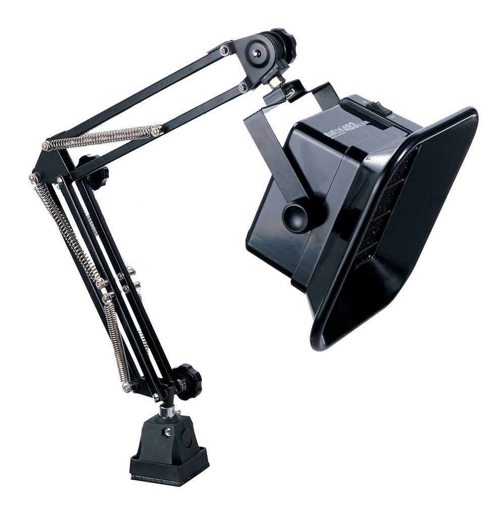

Örneklerin hepsi ticari amaçlı ürünler. Görüntüleri güzel ancak işlevlerinin zayıf olduğuna inanıyorum.

Aşağıda resimdeki makineyi elektrik süpürge olarak düşünün.
KNOKOO-200W-dijital-ekran-uzaktan-kumanda-lehim-duman-kar-c-duman-emici-FES200-lazer-duman-aspirat.jpg_Q90.jpg_.webp
Elektrik süpürgesine yukarıdaki hortumdan 2-3 adet eklenerek (mesafeye göre) kullanılabilir.
Öneriler var mı?

Havada sonucta bir gaz. Gaz içinden gaz filtrelemek normal elek mantığı ile olmaz sanırım. Bu filtreler ile Anca havada asılı olan partikuller filtrelenir heralde. Ancak piyasada satılan basit duman emicilerin filtresinden daha iyi olduğunu düşünüyorum.
Evet Hava da gaz, ancak zararlı gaz değil. Sorun burada zararlı/zehirli gazları filtre etme veya ortamda etkisiz hale getirme
Polen filtrenin, karbon filtreye göre etkinliği daha fazla olabilir.
Ancak yeterli korumayı sağlamayabilir.

Görüntüyü dolayısı ile tasarımı hiç düşünmedim. O görseli en uygun fiyatlı ürünlere benzer olduğu için paylaştım.
Ben burada önce kurtulmak istenilen şeyi tanımak istiyorum. Bu nedenle şu an tasarımın bir önemi de yok. Gözle görülen dumandan kurtulmak istiyorsak bir fan da iş görür tasarımda ona göre çeşitlilik gösterir...
O zaman ikinci aşamaya geçelim filtre konusunda incelediğim uygun ücretli ürünlerde sizinde değindiğiniz gibi siyah bir sünger var karbon denilsede kimi karbon bile değildir :) buna istinaden bir kaç adımlı filtre sistemi kullanmalıyız karbon sünger filtre aspiratör lerde bulunan beyaz filtre ve bir hepa filtre bunların çeşitleri var. Birde nasıl sıralamalıyız hangisi en öne gelmeli hangisi en sonda olmalı. Reçine pasta içeriği konusunda Murat Şen YouTube kanalında bir çalışma yapmıştı ayrıntılı şekilde içerik veriyordu oradan da neden kurtulmak istediğimiz konusunda fikir alabiliriz

aktif karbon iş görür, araba filtresi olabilir, ama benim aklıma su arıtma cihazlarının gac filtresi geliyor, kiloyla aktif karbon, çabucak doymaz. sadece hava direnci yüksek olacağından biraz güçlü bir fan gerekir. su süzmek için üretilmiş ama revize edilebilir, çıkışına da hepa konur, karbon tozunu tutmak için...
