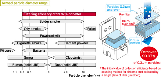

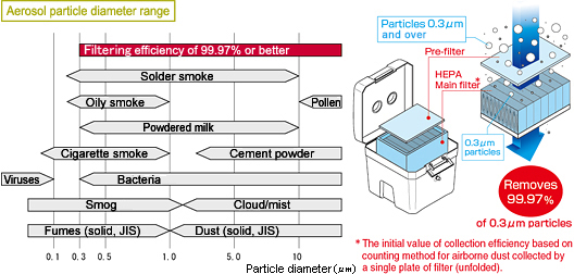

Bir de şu grafik dikkatimi çekti buraya bırakayım.
10483 eklentisine bak
Hakko'nun paylaştığı grafiğe bakılırsa sigara dumanını filtreleyen her sistem bu iş için oldukça ideal. Sigara dumanı 0.1 ila 1 µm partükül içeriyor. Bi ise 0.3 ila daha üst boyutlu partüküllerden kurtulmak istiyoruz.
Hakko'nun Sigara dumanını filtreleyen her sistem bu iş için oldukça ideal.
evet o grafikte benimde dikkatimi çekmişti

Bu filtre işe yaramaz. En az 3 mikron da işe yarar diyor.
Fakat Bosch'un şu filteresi bulunursa iş görür gibi duruyor. Tam olarak profesyonel cihazlarla aynı tipte bir filtre.
hepa filtre dökümanlarında 1 ile 1.5 senede bir değiştirilir yazıyor
