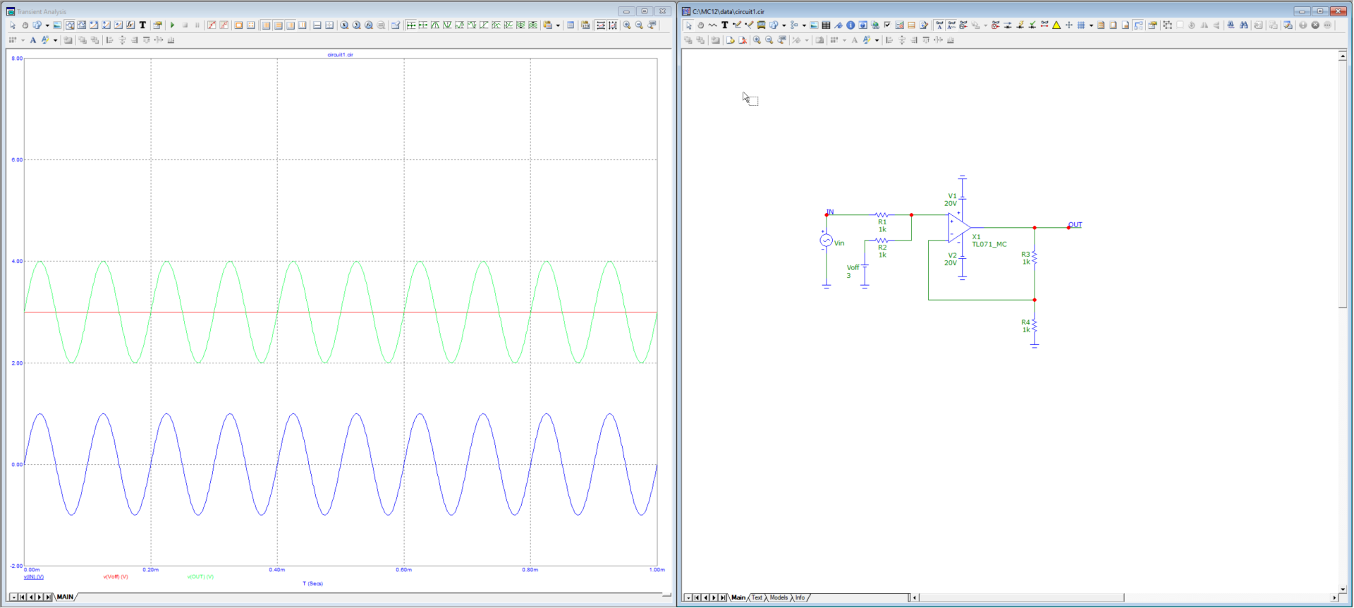

Devrede çıkış sinyaline offset nasıl uygulanıyor anlamadım. Ben iki ayrı devre görüyorum. Birisi DC offset sinyalini buffer'layıp gain uyguluyor, diğeri de asıl sinyali buffer'layıp gain uyguluyor :bilmem3:
Devrenin çıkışı offset çıkışı ile sinyal çıkışı arasında. Offseti mesela -10 ile +13 arasında kontrol edince, sinyal offset çıkışına göre farklı potansiyelde oluyor.
Bunu osiloskopta sarı ve mavi sinyallerle göstermem gerekti. Çünkü ürettiğim giriş sinyali izole değil (Toprağa göre referanslı) ve osiloskobun GND'sini devrenin offset çıkışına bağlayınca Offset toprağa kısadevre oluyor. Topraksız bir priz ayarlayayım masama böyle durumlarda gerekiyor.
Böyle yapınca tamamen şaseden bağımsız, floating bir çıkış gibi algılanır. Ama öyle değil. Kullanıcı çıkışlardan birini şaseye çektiği anda opamp çıkışı kısa devre edilmiş oluyor ...
Şöyle yapsan nasıl olur? Kazancı 1 olan eviren opamp'in eviren girişine sinyali bağlıyorsun, evirmeyen girişe de bir ofset voltajı bağlıyorsun. Çıkış voltajı, offset voltajı olarak verilen değerin iki katı kadar kaydırılıyor. Burada 1 Vpp giriş sinyali var, 4 V offset, dolayısıyla çıkış 7 V ile 9 V arasında değişiyor.
Bir örnek senaryodan konuşalım. 1V ile 2V arasında salınan bir sinüs sinyaim var diyelim. Bunu nasıl taşırım 8V ile 9V arasına? Diyordum ki aklıma geldi bir toplayıcı opamp kullanarak yapmak daha mantıklı olacak.
Evet opamp toplayıcı ile de olur. Hatta öyle yapınca offsetin doğrudan kendisi kullanılıyor. Acaba yukarıdaki devreye göre başka artılar eksiler var mıdır?
22916 eklentisine bak
:) yeterince çalışmadan uygulamaya geçmişim. Yaptığım devre öngördüğüm şekilde çalışıyor ama toplayıcı opamp kullanmak veya devreyi önceki önerdiğiniz şekilde kurmayı değerlendirmemiştim. Aklıma bile gelmemişti.
Bu iki seçenek de benim uygulamamdan daha avantajlı.
