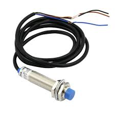

Yanlış bilmiyorsam endüktif sensörler bu iş için halihazırda kullanılıyor. Aşağıya bir resim ekliyorum. Montajı kolay olur. Su toz çamur gibi dertleri az olur.
18037 eklentisine bak

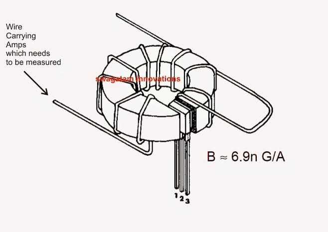

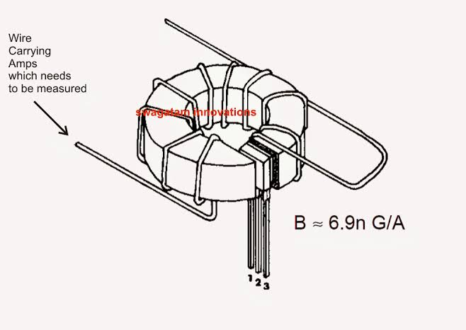

Senin konu ile alakası yok ama bu hall sesnor ile akım ölçmek ne kadar başarılır acaba...aşağıdaki çizim aklıma yatıyor. Histeresiz ve endüktans etkisi sorun çıkarmaz ise pratik kullanımı olabilir.
18049 eklentisine bak
Sanırım bu şekilde çalışan hazır moduller satılıyordu.
Yukarıdaki bu mantıkla çalışıyor. Ama bu şekilde yapınca daha küçük akımlar ölçülebilir heralde. Hall sensörün 0A akım referansı sabit kalıyor mu bakmak lazım, sıcaklık ve besleme gerilimi falan etkiliyor bir kaç grafik vardı datasheette. Bu iş için daha uygun hall sensörler de vardır mutlaka.

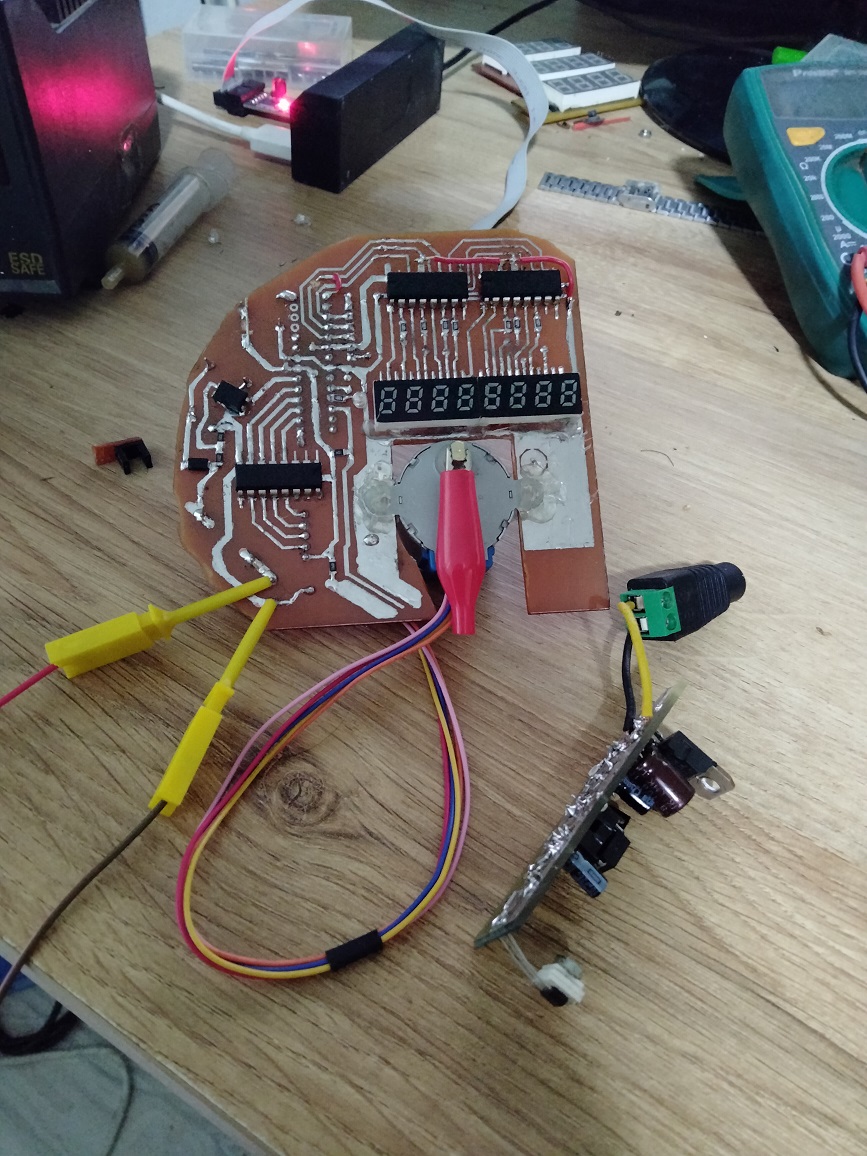

PCB de makul ölçülerde oldu. Çift katman basıp yerine eğreti şekilde oturtarak deneyeceğim. Eğer temiz sonuç görürsem. Bu devreyle devam edeceğim. Bakalım şanzımanın titreşimi ne yapacak, evdeki hesap çarşıya uyacak mı...

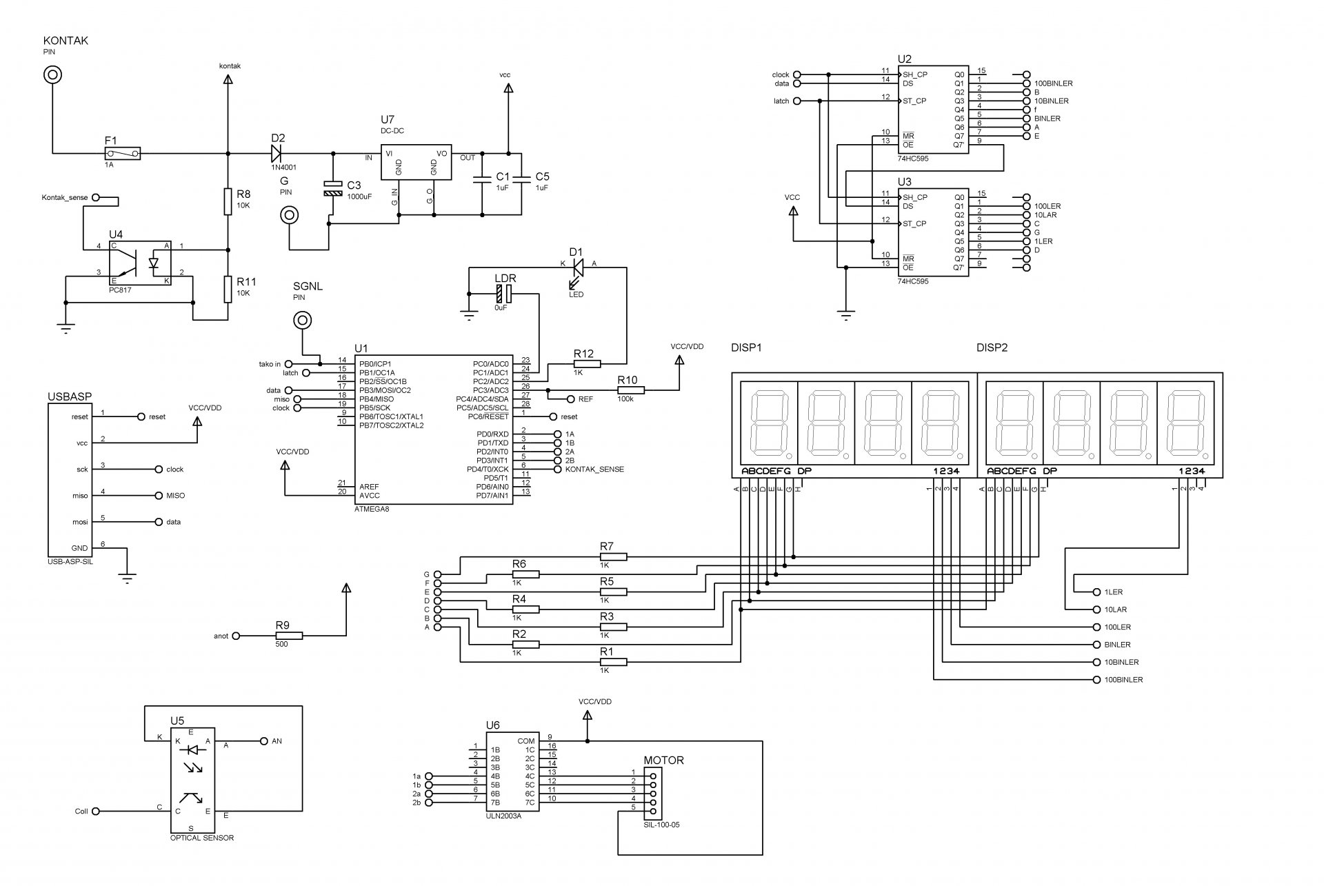

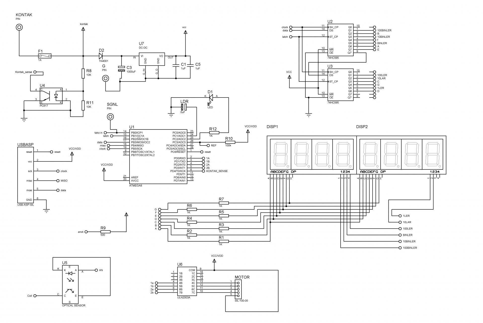

Gösterge devresini de çizdim ve PCB'ye uyguladım. İlla ki bir sürücü kullanmak gerektiğinden 7 segmentleri HC595'lerle sürüyorum, daha süremiyorum da devreye öyle bağladım. Mcu wskiden kalma bir Atmega8. Devrede yanlışlıklar yapmışım, devreyi kurduktan sonra farkedip jumperlarla düzelttim.

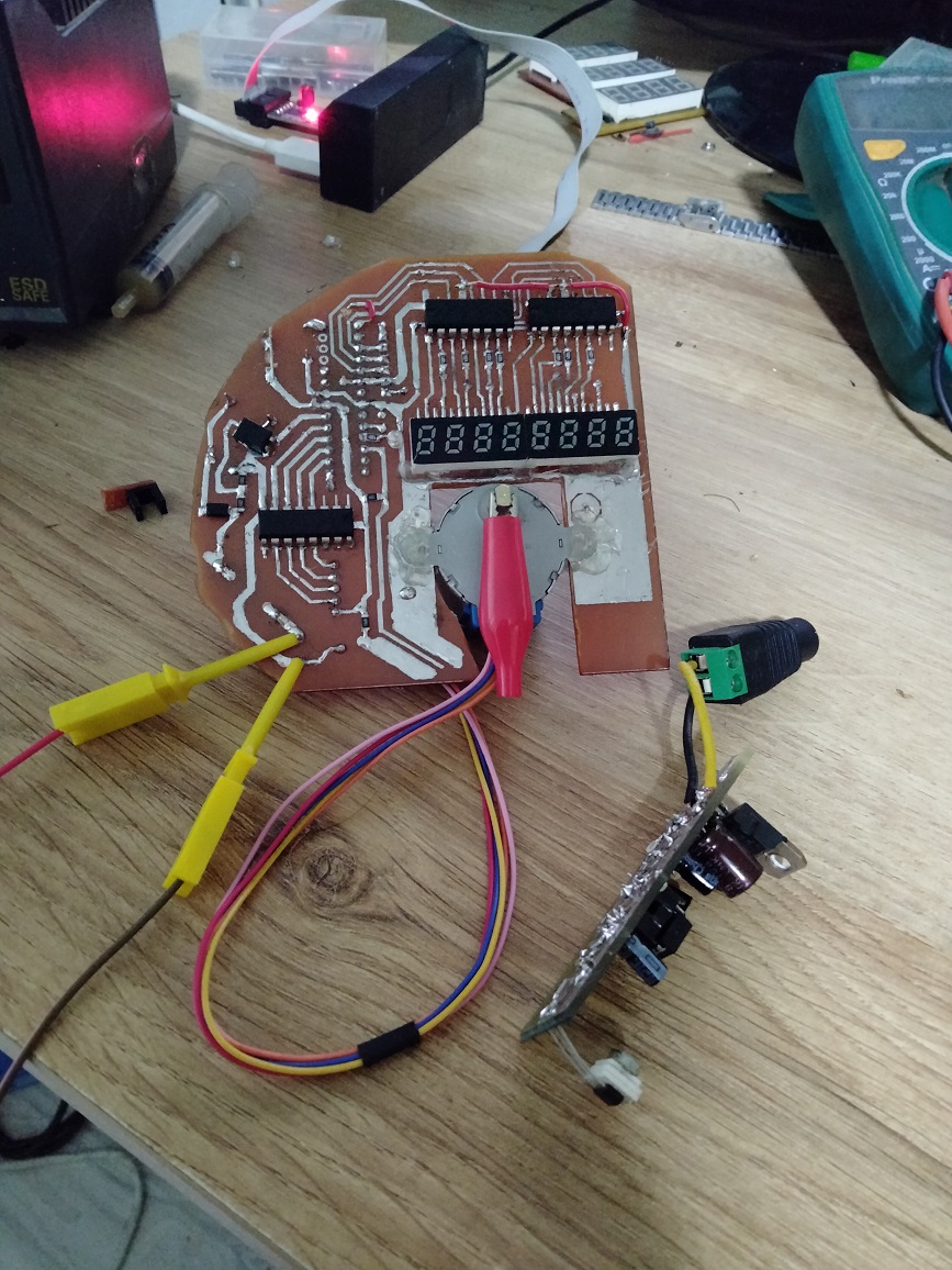

Hall sensörlü dedektör gerektiği gibi çalışıyor ama hava koşullarından koruyup, yerine monte etmek çok zahmetli olacağı için endüktif sensör sipariş ettim.
Sıra kod yazmaya geldi. ve kanser yapıcı stres başladı, yarım saat atmega8'in kristalle çalışacak şekilde ayarlandığını anlamak sürdü, 15 dakka da hc595'lerin enable pinlerini yanlış bağladığımı farketmem.
Bir LDR'ekledim, farlar yanınca displayleri kısabilmek için.

Abi displayi değiştirdin mi? İlk fotoğrafdaki displayde noktalar mevcutken burda onlar kaybolmuş.

Displayde noktaları devre kalemiyle kapattım. Zaten ters bağlandığından daha da garip duruyordu.

Kodlamayı tamamladım. Parlaklık ayarı dışında planladığım diğer işlevleri çalışıyor. Demosunu ekleyeyim.
Kodlarken bir adc input kullanarak bir trimpotla değişken bir frekans uyguladım tako sinyaline. bu frekansı da bir ledle gözlemledim. Gösterge belli bir hızdan sonrasını göstermeyek şekilde ayarlı, demodaki km sayacının artışı Formula1 hızlarında bir sinyalle sağlanıyor. Gücü kestiğimde stepper akımını kesip kalan enerjiyle eeproma kayıt yapıyorum. Bu da 100.000 kontak aç-kapa döngüsünden daha fazla bir eeprom ömrünü sağlıyor.
Kodlama için harcadığım zaman bu işten göreceğim faydadan çok daha fazla. Bu nedenle kodu olabildiğince parametrik hazırladım. Başka herhangi bir araca uygulamak için sadece kodda belirlenmiş parametreleri tespit edip ilgili sabitleri girmek yeterli olacak. Kodda biraz çöp değişken var, hatta bir kaç da çöp satır. Yine de 2500 KB civarı derleniyor ve başka projeler için smd kılıfta bir atmega48'i yeterli kılıyor.

#define S2A_L        (S2A_PORT&=~(1<<S2A_PIN_NO))
#define S2B_DDR        DDRD
#define S2B_PORT    PORTD
#define S2B_PIN_NO    3
#define S2B_H        (S2B_PORT|=1<<S2B_PIN_NO)
#define S2B_L        (S2B_PORT&=~(1<<S2B_PIN_NO))
// stepper farklı sürüş modları
//#define TEKFAZ
//#define CIFTFAZ
#define YARIMADIM
// tek faz sürme modu
#ifdef TEKFAZ
#define DURUM_0        S1A_L;S1B_L;S2A_L;S2B_L; //tümü kapalı
#define DURUM_1        S1A_H;S1B_L;S2A_L;S2B_L;
#define DURUM_2        S1A_L;S1B_H;S2A_L;S2B_L;
#define DURUM_3        S1A_L;S1B_L;S2A_H;S2B_L;
#define DURUM_4        S1A_L;S1B_L;S2A_L;S2B_H;
#endif
// çift faz sürme modu
#ifdef CIFTFAZ
#define DURUM_1        S1A_H;S1B_H;S2A_L;S2B_L;
#define DURUM_2        S1A_L;S1B_H;S2A_H;S2B_L;
#define DURUM_3        S1A_L;S1B_L;S2A_H;S2B_H;
#define DURUM_4        S1A_H;S1B_L;S2A_L;S2B_H;
#endif
// yarım adım sürme modu
#ifdef YARIMADIM
#define DURUM_15    S1A_H;S1B_H;S2A_L;S2B_L;
#define DURUM_25    S1A_L;S1B_H;S2A_H;S2B_L;
#define DURUM_35    S1A_L;S1B_L;S2A_H;S2B_H;
#define DURUM_45    S1A_H;S1B_L;S2A_L;S2B_H;
#endif
#define REF_DDR        DDRC
#define REF_PORT    PORTC
#define REF_PIN        PINC
#define REF_PIN_NO    3
#define REF_OKU        ((REF_PIN>>REF_PIN_NO)&1)
#define TAKO_DDR    DDRB
#define TAKO_PORT    PORTB
#define TAKO_PIN    PINB
#define TAKO_PIN_NO    0
#define TAKO_OKU    ((TAKO_PIN>>TAKO_PIN_NO)&1)
#define TAKO_TOGGLE    TAKO_PORT^=1<<TAKO_PIN_NO;
#define R_0        (A|B|C|D|E|F);
#define R_1        (B|C);
#define R_2        (A|B|G|E|D);
#define R_3        (A|B|G|C|D);
#define R_4        (B|C|G|F);
#define R_5        (A|F|G|C|D);
#define R_6        (A|F|G|C|D|E);
#define R_7        (A|B|C);
#define R_8        (A|B|C|G|E|D|F);
#define R_9        (A|B|C|D|F|G);
uint16_t seg[10]={R_0,R_1,R_2,R_3,R_4,R_5,R_6,R_7,R_8,R_9};
uint16_t seg[12]={(A|B|C|D|E|F),(B|C),(A|B|G|E|D),(A|B|G|C|D),(B|C|G|F),(A|F|G|C|D),
                    (A|F|G|C|D|E),(A|B|C),(A|B|C|G|E|D|F),(A|B|C|D|F|G),0,0};
// basamak maske değişkeni
// her bir basamak ayrı ayrı binary olarak ve tüm basamaklar binary olarak
//uint16_t bas_maske[7]={~(D0) , ~(D1) , ~(D2) , ~(D3) , ~(D4) , ~(D5) , D0|D1|D2|D3|D4|D5 };
uint16_t bas_maske[7]={~(D5) , ~(D4) , ~(D3) , ~(D2) , ~(D1) , ~(D0) , D0|D1|D2|D3|D4|D5 };
//const uint16_t
            const uint16_t kalibre;
            uint16_t disp[6]={1,2,3,4,5,6};
            uint8_t EEMEM eeprom_basamak[7]={0,1,2,3,4,5,6};
            uint8_t b_degeri[6];//= {1,2,3,4,5,6};
// rakam segment değişkenleri, 10 rakam ve bir karanlık
// seg[i]: binary olarak "i" rakamının gösterimi için
// açılacak segmentlerin hc595'in bacaklarında isabet ettiği yerler
//uint16_t seg[11];
volatile uint32_t perT;
int32_t gost[8],sabit,hedef,konum;
uint16_t sinyal,bufUint,bufUint1,s0,s1,tov0,okunanADC,ovf10,per[8],tiksay,kirim;
int16_t hiz,ovf1,ovf2,adim_per;
uint8_t asama,j,k,l,step_s;
uint8_t buffbyte,buffbyte1,p_i,p_b,per_up;
void km_up(void);
void disp_sur (void);
void disp_set (void);
void stepper_adim(int8_t yon);
void eeprom_put(void);
void eeprom_get (void);
void ibre_init(void);
void hiz_hesap(void);
ISR(TIMER0_OVF_vect)
    tov0++;
    ovf1++;
    ovf2++;
ISR(ADC_vect)
    okunanADC=ADCH;
ISR(TIMER1_OVF_vect)
    b_degeri[0]=1;
ISR(TIMER1_COMPA_vect)
    TCNT1=0;
    hedef=0;
    p_i=0;
    per_up=0;
ISR(TIMER1_CAPT_vect)
    per[p_i]=ICR1;
    TCNT1=0;
    tiksay++;
    p_i++;
    if(p_i>7){per_up=1;p_i=0;}// ilk 8 sinyal toplandıktan sonra hesap yap
    if(per_up)// hareketli ortalama her sinyal gelişinde son 8 sinyali toplar.
        perT=0;
        for(uint8_t i=0;i<8;i++)
            perT+=per[i];
        perT/=8;
        hiz_hesap();
        if(hedef>3500)hedef=3500;
    LED_TOGGLE;
    if(tiksay>KM_TIK)
        km_up();
        tiksay=0;
int main(void)
    LED_DDR|=1<<LED_PIN;
    LATCH_DDR|=1<<LATCH_PIN_NO;
    // SPI pinlerini output ayarla
    DDRB|=1<<PINB3 | 1<<PINB5 | 1<<PINB2;
    LATCH_L;
    // SPI ayarı
    // en düşük değerli bit önce transfer edilir.
    // spi hızı maksimumda
    SPCR |= (1<<SPE)|(1<<MSTR)|(1<<DORD);
    SPSR |= 1<<SPI2X;
    // timer0 ekranı zaman takibi için kullanılacak, makul bir taşma kesme süresiyle bir
    TCCR0|= 0b10; //prscl 1024
    TIMSK|=1<<TOIE0;
    sei();
    //Stepper ayarları çıkışları
    S1A_DDR |= 1<<S1A_PIN_NO;
    S1B_DDR |= 1<<S1B_PIN_NO;
    S2A_DDR |= 1<<S2A_PIN_NO;
    S2B_DDR |= 1<<S2B_PIN_NO;
    //referans girişi pullup açık
    REF_DDR&=~(1<<REF_PIN_NO);
    REF_PORT|=1<<REF_PIN_NO;
    //LDR
    LDR_DDR&=~(1<<LDR_PIN_NO);
    LDR_PORT|=1<<LDR_PIN_NO;
    //kontak sense setup
    KONTAK_DDR&=~(1<<KONTAK_PIN_NO);
    KONTAK_PORT|=1<<KONTAK_PIN_NO; // pullup açık
    //ADC setup
    DDRC&=~(1<<PINC5);
    PORTC&=~(1<<PINC5);
    ADMUX|=  1<<REFS1 | 1<<ADLAR| 1<<REFS0;// | 1<<2 ;//  adc5 pin28
    ADCSRA|= 1<<ADEN |  1<<ADIE | 1<<ADFR | 0b101;
    ADCSRA|= 1<<ADSC;
    //TAKO sinyal girişi
    TAKO_DDR|=(1<<TAKO_PIN_NO);
    //Timer 1 input capture CTC
    //TCCR1B|=1<<WGM13 | 1<<WGM12;
    TCCR1B|=0b100; // prscl 0b1:1 0b10:8 0b11:64 0b100:256 0b101:1024
    OCR1A=20000;
    TIMSK|=1<<TICIE1;// | 1<<OCIE1A | 1<<TOIE1 ;
    eeprom_put();
    while(1);
    eeprom_get();
    ibre_init();
    _delay_ms(300);
    while(REF_OKU<1){stepper_adim(1);_delay_ms(1);}
    konum=-REF_OFFSET;
    disp_set();
    while (1)
        if(KONTAK_OKU)
            DURUM_0;//stepper gücünü keser
            eeprom_put();
            _delay_ms(500);
        if(tov0>4)
            tov0=0;
            disp_sur();
        if(ovf1>adim_per)// 4050 için ölçülmüş 1 saniye periyot
            ovf1=0;
            if(hedef>konum)
                stepper_adim(-1);
                konum++;
            else if(hedef<konum)
                stepper_adim(1);
                konum--;
            // kaba bir pid daha doğrusu p
            adim_per=75-abs(hedef-konum);
            if(adim_per<5)adim_per=5;
        if(ovf2>okunanADC)
            TAKO_TOGGLE;
            ovf2=0;
    switch(asama)
        case 0:
            LATCH_L_H_L;// en son gönderilen disp değerini shift reg çıkışlarına yansıtma
            // en düşük bitten başlanıyor, gönderime alt 8 biti gönderme
            SPDR = 0xff&disp[j];
            asama++;
            break;
        case 1:
            SPDR=disp[j]>>8;
            asama=0;
            j++;//basamak takip değişkeni
            if(j>5)//altıncı basamaktan sonra başa döner
                j=0;
            break;
        default: asama=0;j=0;
    uint8_t i=0;;
    for(i=0;i<5;i++)
        if(b_degeri[i]==0)b_degeri[i]=11;// b_degeri[i]=11'in segment gösterim karşılığı hepsi kapalıdır >> seg[11]=0;
        else break;
    for(i=0;i<6;i++)
        // gösterilecek segmentleri aç | bütün basamakları kapat & gösterilecek basamağı aç
        // i=0: 100 binler basamağı, i=5: 1'ler basamağı
        #ifdef KATOT
            disp[i]= ( seg[b_degeri[i]] | bas_maske[6] ) & bas_maske[i];
        #endif
        #ifdef ANOT
            disp[i]= ~(( seg[b_degeri[i]] | bas_maske[6] ) & bas_maske[i]);
        #endif
     //gösterge konumunu referansa göre adım cinsinden takip eder.
    step_s+=yon;// step_s stepperin 4 farklı konumu temsil eder 1 ila 4 değerlerini alabilir
    #ifdef YARIMADIM
        if(step_s>8)step_s=1; // stepper durumu 4'ü aşarsa 1'den devam et
        if(step_s==0)step_s=8;    // stepper durumu 0 olursa 4'ten devam et
        switch (step_s)
            case 1:DURUM_1;break;
            case 2:DURUM_15;break;
            case 3:DURUM_2;break;
            case 4:DURUM_25;break;
            case 5:DURUM_3;break;
            case 6:DURUM_35;break;
            case 7:DURUM_4;break;
            case 8:DURUM_45;break;
            default: DURUM_0;break;
    #else
        if(step_s>4)step_s=1; // stepper durumu 4'ü aşarsa 1'den devam et
        if(step_s==0)step_s=4;    // stepper durumu 0 olursa 4'ten devam et
        switch (step_s)
            case 2:DURUM_2;break;
            case 3:DURUM_3;break;
            case 4:DURUM_4;break;
    #endif
void eeprom_put (void)
    for(uint8_t i=0;i<6;i++)
        eeprom_update_byte((uint8_t*) &eeprom_basamak[i],b_degeri[i]);
        while (!eeprom_is_ready());
    eeprom_update_word((uint16_t*) 10,tiksay);
        b_degeri[i]=eeprom_read_byte(& eeprom_basamak[i]);
    tiksay=eeprom_read_word((uint16_t*)10);
void km_up(void)// her 100 metrede bir çalışır.
    int8_t i=0;
    b_degeri[5]++;
    for(i=5;i>0;i--)
        // basamak değeri 9'u geçen basamak sıfırlanır
        // bir sonraki basamak değeri 1 artırılır
        if(b_degeri[i]==10)
            b_degeri[i]=0;
            b_degeri[i-1]++;
            if(b_degeri[i-1]>10)b_degeri[i-1]=1;
    // sayıdan önceki  basamakları kapat
    for(i=0;i<5;i++)
        else break;
    disp_set();
void basamak(int16_t sayi)//basamakları hesaplar basamak değerlerini b[i] array değişkene atar ve 7segment display için binary registerlarını tayin eder
    uint8_t i;
        gost[0]=sayi;
        for(i=0;i<9;i++)//bas:basamak sayısını mod için yardımcı değerleri hesaplar
            gost[i+1] = gost[i]/10;
            if(gost[i+1]==0)i=8;
        for(i=0;i<6;i++)// 10^i basamağının değerlerini hesaplar
            b_degeri[i] = gost[i]-gost[i+1]*10;
void shift_16(uint16_t val)
    for(char i=0;i<16;i++)
        if(1&(val>>i)){DATA_PORT |=(1<<DATA_PORT);}
        else {DATA_PORT &= ~(1<<DATA_PIN_NO);}
        CLOCK_L_H_L;
        if (i==15){LATCH_L_H_L;}
void hiz_hesap (void)
    hedef=SABIT/perT;
    if(hedef<kirim) hedef/=2;
    else hedef-=kirim;
    hedef+=REF_OFFSET;
void ibre_init (void/*parametreler*/)
    kirim= OLCEK_KM*STEP_TUR/KM_180/2;
    kirim/= OLCEK_ORAN;
Bu proje sırasında bilgisayarımın SSD'si nalları dikti. Bereket çalışma dosyalarımı ayrı bir diskte tutuyordum. Şimdı sıra montajda,
  • göst_demo.mp4
    6.9 MB
Dönüş hızını daha da arttırman lazım bence. Ani fren yapan bir arabanın hızı çok çabuk aşağı iner.
Hatta motor devir sayacı için de aynı uygulamayı yapacaksan daha da çabuk dönmesi lazım, motor devri çok ani değişebilir.
Evet, stepper biraz yavaş kalıyor, maksimum hızını biraz artırabilirim. Kaba bir pid kodu yazıştım stepper pozisyonu için, tako sinyalini simule ettiğim adc gürültülü olduğundan hız çok değişken gibi algılanıyordu, ibre fazla titremesin diye biraz yavaş bıraktım. Yerinde test ettikten sonra bunu düzeltebilirim.
Geri giderken ne olacak :D
Kartal ile geri giderken gösterge sıfırın altına iniyordu. Muhtemelende sayısı ters çalışıyordu. Şu an kullandığım araba 2016 model geri giderkende iler gidiyormuş gibi davranıyor...
