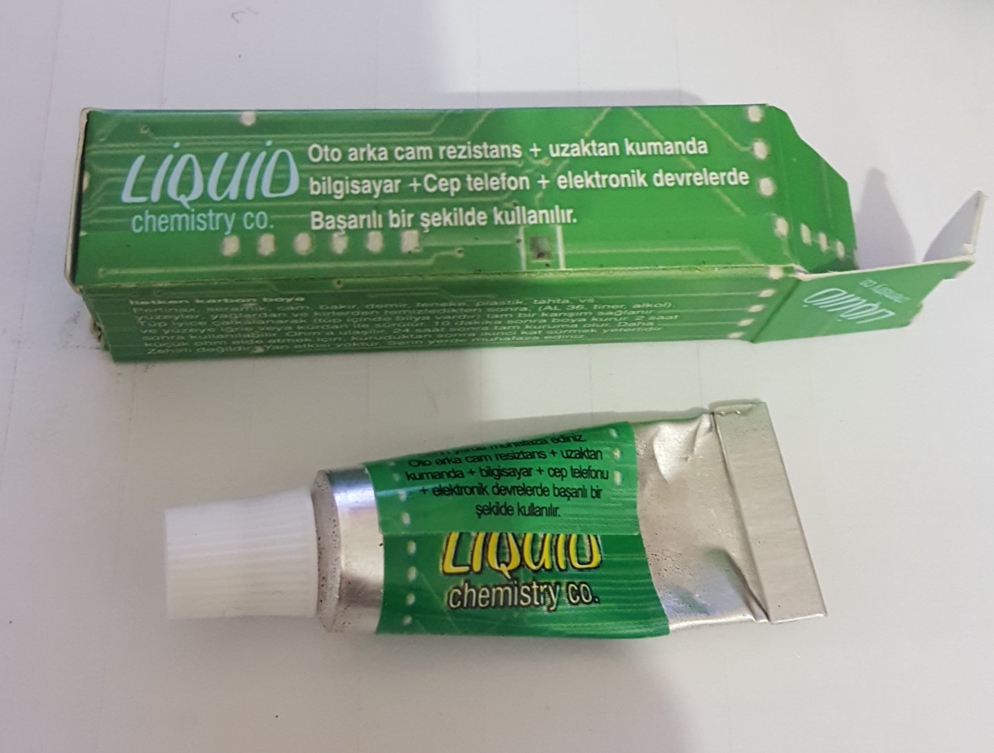

herhangi bir sıvı kalıntısı yok. Resimdeki sarı çizgilerin bazılarında kılcal çizikler var o kısımlara bakır kablo banladığım zaman tuşlar çalışıyor fakat sağlam olmuyor geri atıyor.

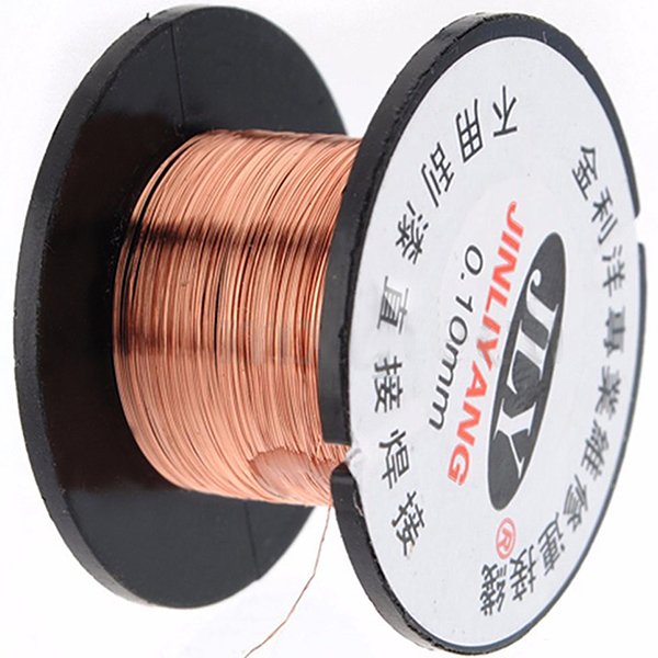

Yol çekme teli diye birşey var. Kartlardaki bakır yollar bozulduğu zaman tamir etmek için kullanıyorlar. Belki işinize yarayabilir. Youtube'da videoları
var. Klavyede işe yarar mı bilmiyorum ama bir araştırın isterseniz.
iletken boya denemelisin o zaman.
Ben bir ara almıştım kumanda padlerinin iletkenliği için. Pek işe yaramamıştı. Sanırım kalitelisini almak lazım.
İletken yapıştırıcı olabilir. Hiç denemedim ama ismini böyle koyduklarına göre işe yaraması lazım :D
linkteki urunumu kullanmıştınız?
Yok. Bendekinin resmini aşağı ekledim.
Aldığım zamanlar carbon meşhur değildi. Bakır boya diye aldım ben.
Senin için bir miktar kağıda sürüp, multimetre ile kısa devre modunda ölçeceğim. Durumunu birazdan yazarım.
İletken boya işini çözecektir. Şu an elimde yok ama bende bir dönem kullandım. Paket almak yerine belki oto camcılarından çok az bir miktar rica edebilirsin. İkinciye kullanım alanı bulmak kolay olmuyor.
Multimetre ile yaptığım ölçüme göre 1K Ohm civarı yüksek bir direnç var üzerinde.
Herhalde bunun kuruyup taş gibi olmasını beklemek gerek. Yarına kadar bekleyelim, yarın tekrar ölçeceğim.
