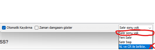

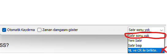

@taydin abi aslında firmware yüklemesi başarılı olmuş.
Ben serial monitörden komut gönderip cevap alamayınca olmadı diye yırtınıyordum.
Burada şöyle bir ayrıntı var. Firmware'i yüklemeden önce (ilk satın alındığı klon hali) Komut gönderip cevap alabilmek için Serial monitörün alt kısmında "NR ve CR ile birlikte" seçeneğini seçmek gerekiyordu. Bu şekilde komutlara cevap alabiliyordum.
Sonra yeni Firmware yükleyince bu ayarı "Satır sonu yok" olarak değiştirmek gerekiyormuş.
Sağolsun firmware'in nasıl yüklendiğini anlatan arkadaş ne ".\" olayından bahsetmiş, nede bu "Satır sonu yok" olayından. Saatlerdir şunun yüzünden çırpınıp duruyorum. Tesadüf birinin yorumuna denk geldimde buldum. Yoksa ramak kalmıştı çöpe atmama.
Şimdi tüm ayarlarını yaptım hatta telefonumdan da sağlıklı bir şekilde bağlandım.
