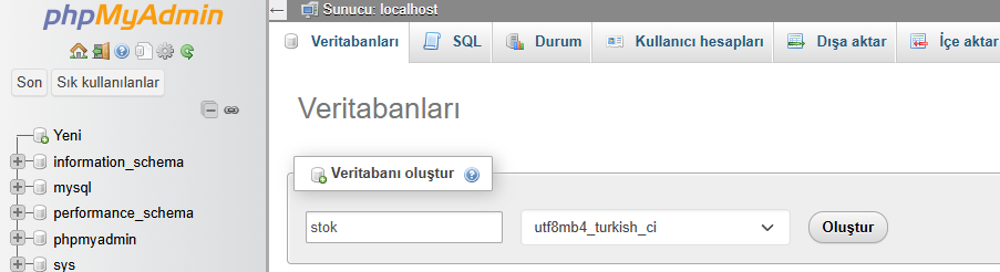

Biliyorum bir konu var ama, yeni bir konudan devam etmek istedim.

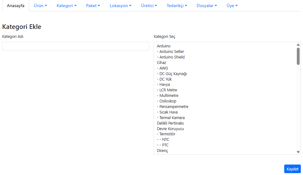

Elimdeki komponentlerin sayısı arttıkça raflara bakacağıma programdan kontrol ederim diye düşündüm ve yeni projemin komponent ekleme kısmını bu şekilde yaptım.

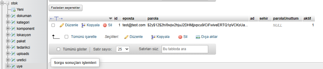

Veritabanına eklenince:
Komponent ekleme kısmı bitti sayılır ufak tefek makyajlar kaldı. Bu haliyle MySQL veritabanına, veritabanından çekilen bu bilgileri ekliyor.
Aşağıdaki kısımları kendimiz girmek zorundayız doğal olarak.
  • Komponent Adı
  • Ek Bilgi
  • Görsel
  • Adet

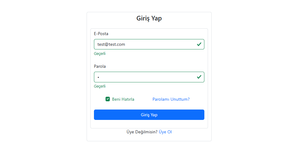

Projemde kullandığım yazılım teknolojileri.
PHP + Ajax + JSON + MySQL + Bootstrap 5.3. + DataTables
Form Ajax ile gönderilip yukarıdaki gibi JSON ile cevap alınıyor. Form doğrulaması da yaptım.

Bu haliyle tüm bilgiler veritabanına kaydediliyor.

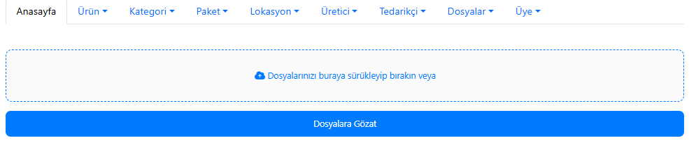

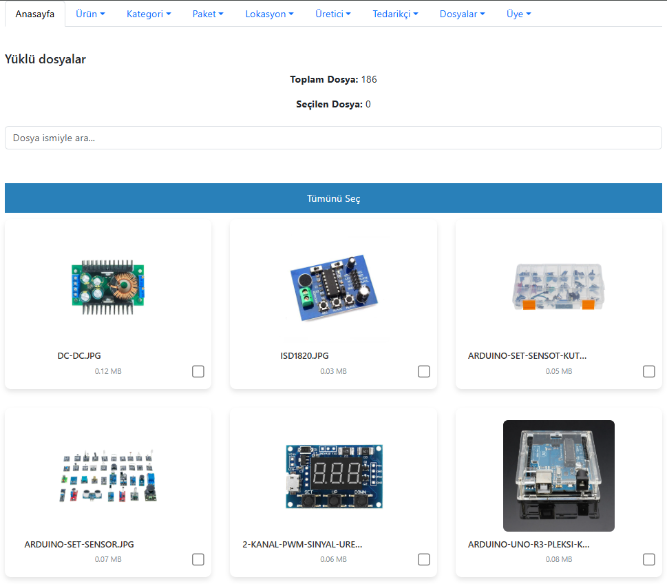

Görsel için dosya taşıma kısmını yapacağım, isim olarak veritabanına kaydediliyor.

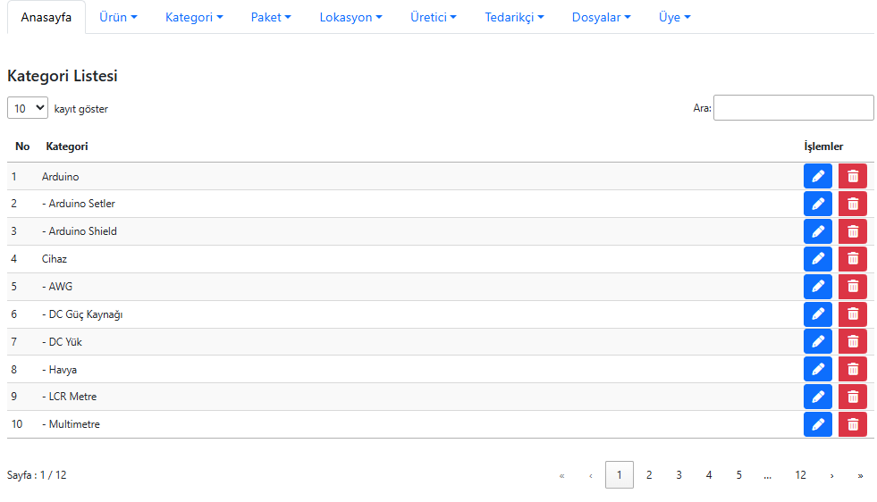

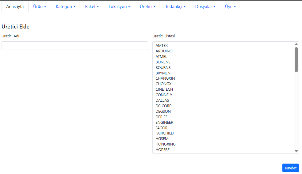

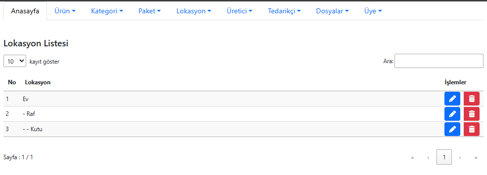

Tamamlanması gereken diğer bölümler.

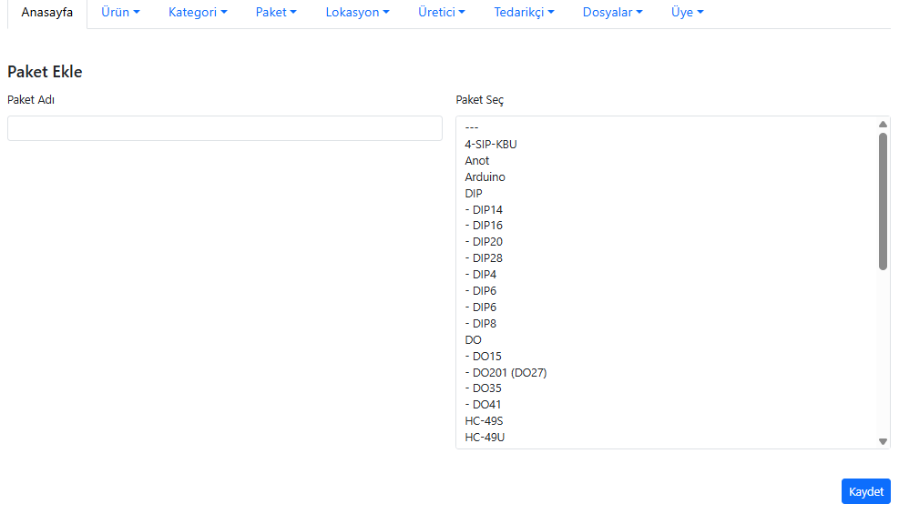

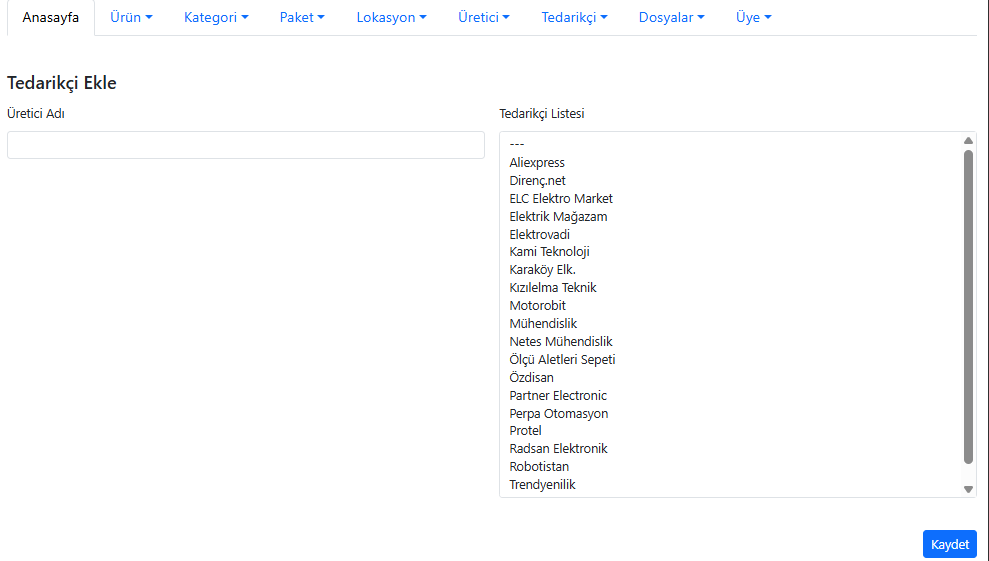

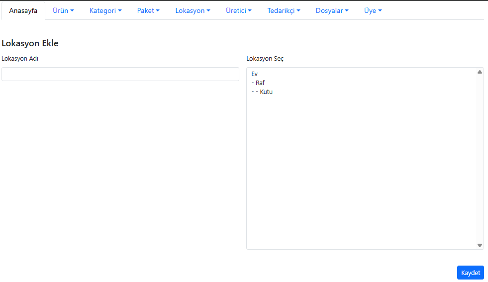

  • Lokasyon Ekleme
  • Üretici Ekleme
  • Paket Ekleme
  • Tedarikçi Ekleme
  • Kategori Ekleme
  • Komponentleri listeleme
Aklıma gelenler şimdilik bu şekilde.

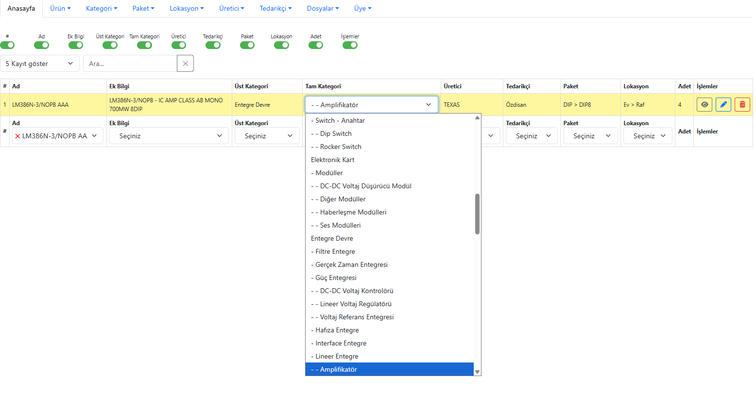

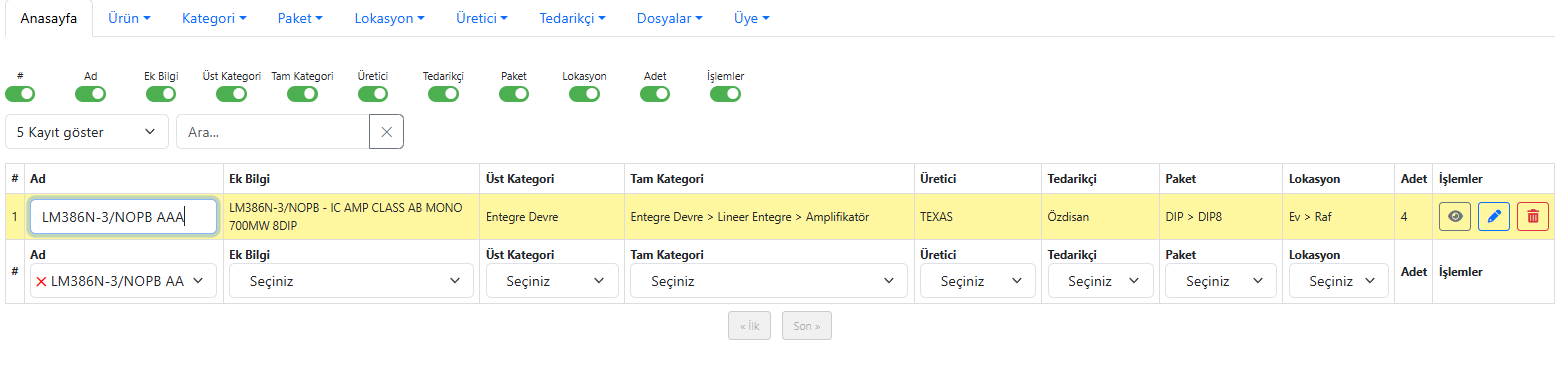

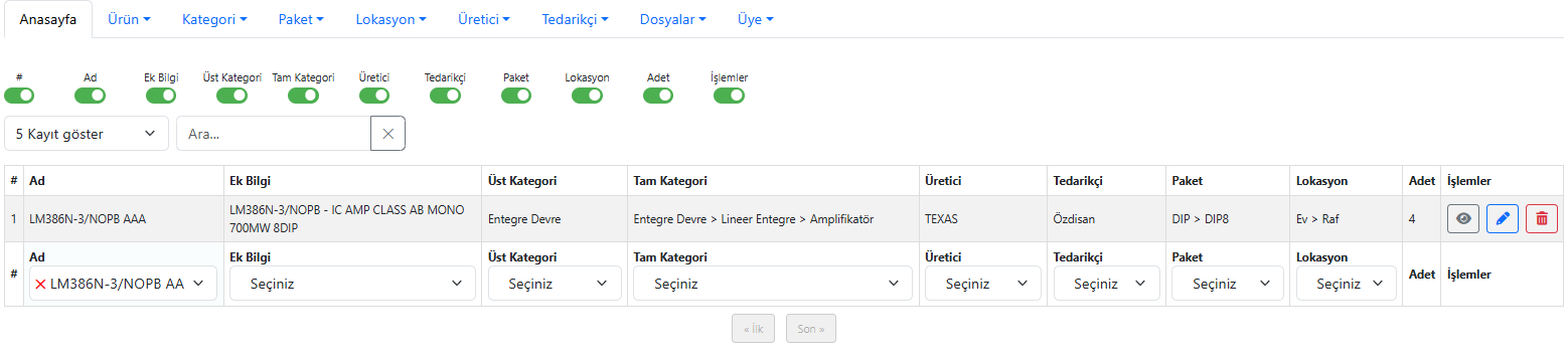

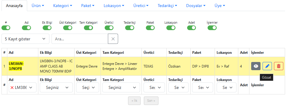

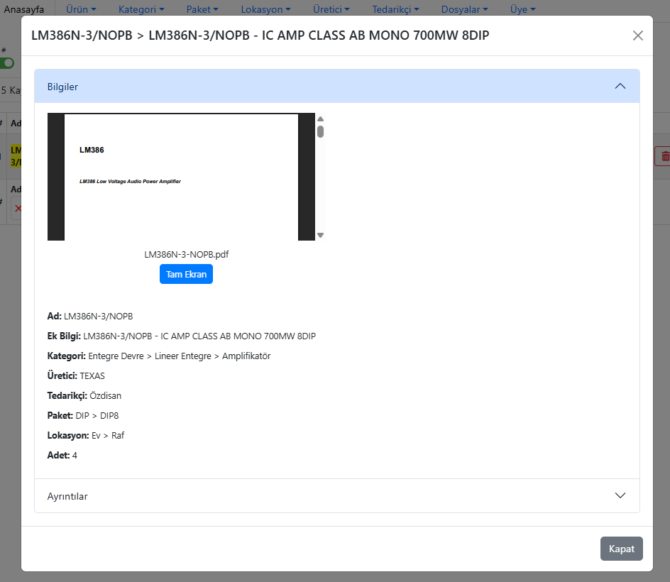

Komponent listeleme sayfasını yapmaya başlayacağım.
Bir satıra tıklandığında o komponente ait detaylı bir sayfa açılacak.
En önemlisi, veritabanı nereden gelecek?
Yoksa beğendiğimiz komponentleri kendimiz mi kaydedeceğiz?
Bu uygulama, stoğumuzdakileri takip etmek için kullanılacak özel bir amaçla kullanılacaksa, tabi ki elle girilebilir.
Bence komponent giriş ekranının en kritik özelliği, çok hızlı veri girebilmek. Form alanlarının hepsi, bir önce girilen veri ile gelmeli ve sadece bir alan değiştirip ENTER'e basabilmeliyiz. Sadece model numarası zorunlu olmalı, diğer herşey opsiyonel olmalı. Mesela diyelim elindeki dirençleri gireceksin veri tabanına. Model adı "Jenerik direnç" olacak, model değerini de 1 Ω dan başlayarak 10 MΩ a kadar değiştirip ENTER'a basa basa bütün dirençleri girebilmeliyiz. Sonradan ayrıntıları (adet, paket, üretici, tedarikçi vs) tamamlayabiliriz. Ama bunları girmeden elimizdeki dirençlerin listesini hızlıca girebilmeliyiz. Her türlü ilave bürokrası, programın kullanımını caydırır.
Önce kabaca bir bitireyim sonra üzerinde oynama yaparız, "kabasını alalım" tabiri caizse :)
Aslında burada şöyle bir durum da aklıma geliyor: Komponent kategorisine bağlı olarak, hangi alanların gerekli olduğu, hangilerinin opsiyonel olduğu değişebilecek. Mesela zener diyot, direnç, ve kondansatör için, model adı ve değeri gereklidir. Ama transistör için sadece model adı gereklidir.
Bunu veritabanı içinde öyle bir tanımlamak istiyorum ki, kesinlikle kod içerisinde ayrı ayrı tanımlamadan, tamamen veritabanı içerisinde çözmek istiyorum diyelim. Yani "kategori" tablosunun tanımında bir liste olacak, bu liste de "komponent" tablusunda gerekli olan alanları tanımlayacak. Ama bu tanımlamayı yaparken kod duplikasyonu istemiyoruz. Hani mesela komponent tablosunda "ad" ve "değer" alt alanları var. Kategori tablosuna "ad" ve "değer" stringleri koyup buradan alt alanı bulmayacağız. DOĞRUTAN komponent tablosunun alt alanının REFERANSI olacak elimizde, ve bu referans ile doğrudan değiştireceğiz. C deki pointer gibi. Böyle birşey nasıl yapılır?

Eğer elinde hangi komponentlerin olduğunu tamamen ezberden biliyorsan, veya kısa sürede elinde komponentlerin tamamını tarayabiliyorsan, tabiki komponent takip programına ihtiyacın olmaz. Bendeki komponent sayısı artık o kadar fazla ki, lazım olan bir komponent elimde var mı yok mu her zaman bilemiyorum. Geçen current sense entegresi ile deney yapmak için elimde yok zannettim, iki tane aldım. Ama sonradan çekmecelere bakarken aldığım komponentten daha iyisinin zaten elimde olduğunu gördüm. Boşuna masraf yapmış oldum.

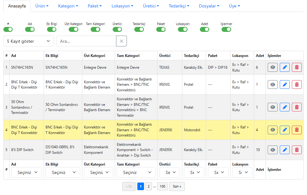

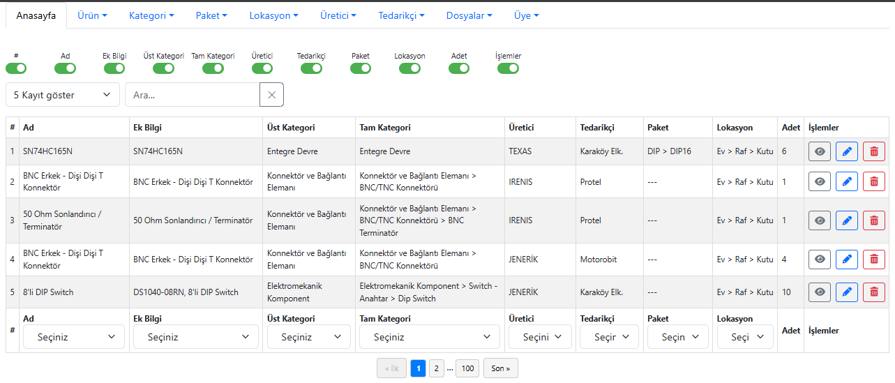

Veritabanıntaki ilgili tablolardaki sütunlardaki girdilerin birleşimlerini gerçekleştirdim.
Komponent listeleme sayfası bitti gibi, listeleri başarıyla çektim.
Her bir kalem için stoğa giriş tarihi, maliyeti, ve stok kritik seviyesi de eklenebilir.

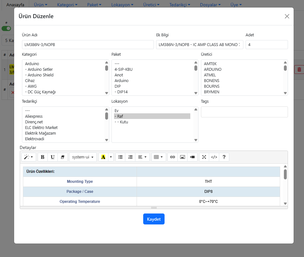

Ajax ile aşağıdaki form yollandığında, aşağıda seçili gelen form alanlarının otomatik tekrar seçilmesi yeterli galiba.
Komponent kaydetme kısmı bitti sayılır.
Aşağıdaki alanları zorunlu olmaktan çıkarmayı düşünüyorum.
  • Ek Bilgi
  • Dosya
Komponent ekleme kısmı bitti sayılır.

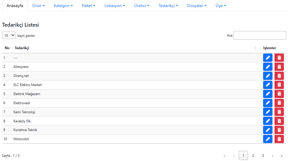

Ekleme bölümü olarak aşağıdaki ekleme kısımlarının kodlarını yazmak kaldı. Fırsat bulunca hemen yapacağım kısmetse.
  1. Kategori
  2. Lokasyon
  3. Üretici
  4. Tedarikçi
  5. Paket

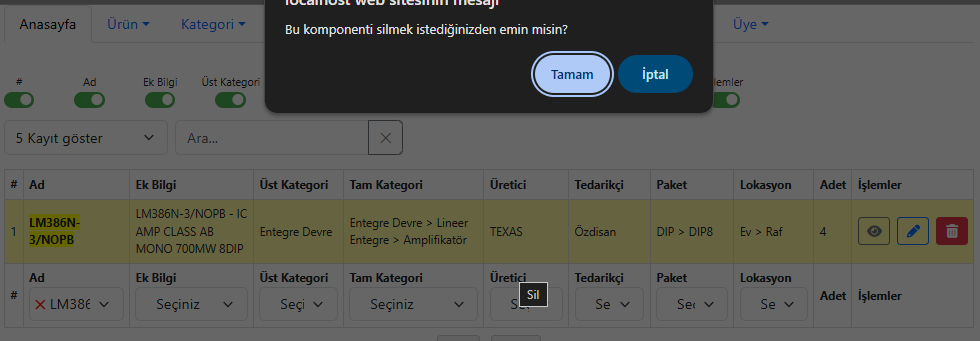

Komponent ekleme ekranı aşağıdaki şekliyle bitti.
İlave olarak Komponent eklendikten sonra daha hızlı veri girilebilmesi için Komponent Adı bölümüne otomatik imleç yerleşimi yaptım, her seferinde oraya tıklamaya gerek kalmadı, son değerler seçili olarak sadece Komponent adı yazıp Enter ile hızlıca veritabanına kaydediliyor.
Komponent adı kısmında diyelim direnç ekliyoruz, direnç değeri olarak 100 yazıp, Ω, kΩ, yada MΩ değerleri ve toleransı, watt gibi değerler Komponent Adı kısmının yanında Paket kısmı gibi bir açılır menüden mi seçilsin ya da örnek 100 kΩ 1W 10% tolerans şeklinde el ile mi yazalım?
Aynı şey diğer toleranslı tüm komponentler için de geçerli, nasıl yapalım?
Mesela direnç değerleri girerken sadece rakam, m, k, ve M ile milli, kilo, ve Mega ifade edilebilir. Kapasitör ve endüktör için de aynı durum var. Tolerans ve güç doğrudan değerden parse edilebilir belirttiğin gibi, ama opsiyonel olmalı bence. Ama drop down list seçimine bence gerek yok. Bir seri direnç girerken "tolerans" diye ayrı bir alana %1 set edersin sonra da harıl harıl direnç girersin. Elimizdeki çoğu noname kapasitör için toleransın ne olduğunu bile bilmiyoruz, o alan boş bırakılacak tabiki.
