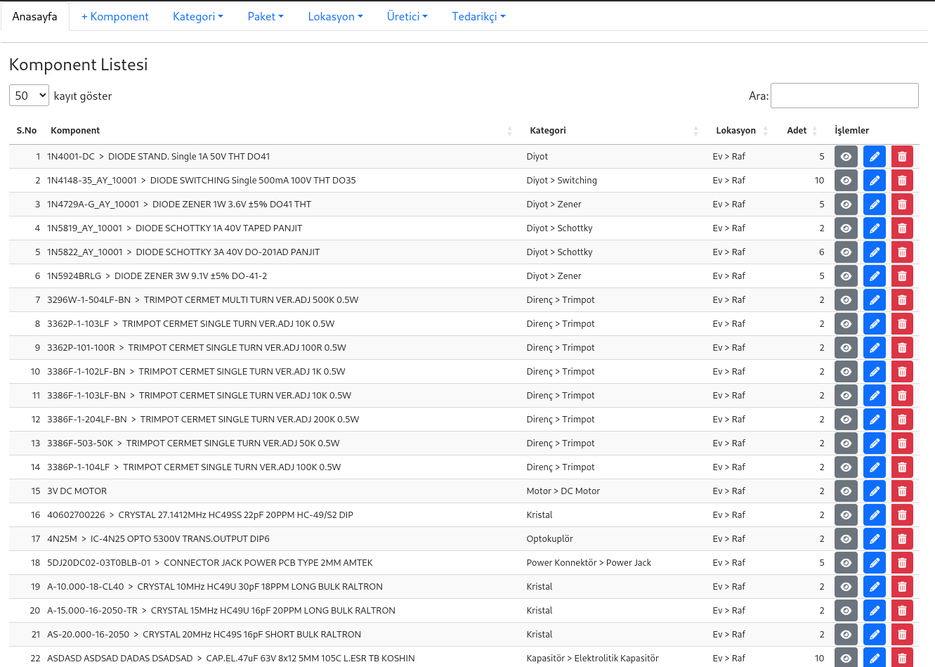

Silme kısmını aydınlığa kavuşturduk ben de vakit bulmuşken silme kısmı da bitti.
Komponent takip programı şu an kullanılabilir durumda.
Kullanmak isteyenler bana özel mesaj atabilir.

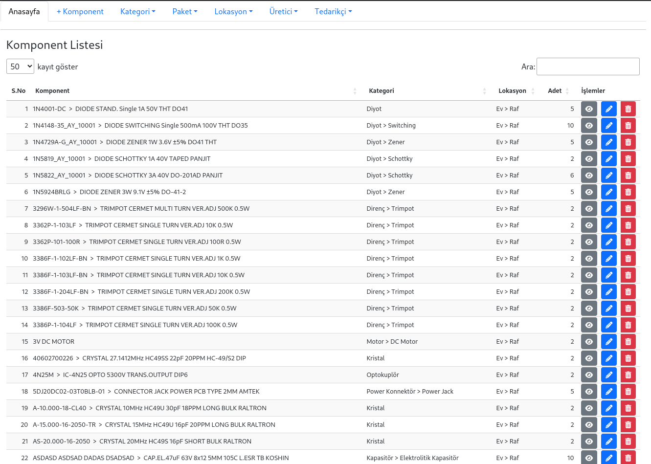

Kategorili bölümlerin listelemesini değiştirip daha anlaşılabilir olması için şu şekilde yaptım.
Varsayılan olarak sayfada 50 kayıt göster dedim, ve sıra numaraları da ekledim.
Tablo yüksekliklerinde de ayarlamalar yaptım.
Komponent Listesi sayfası böyle iyi mi yoksa ne gibi düzenleme yapılabilir başka daha düzenli olması için ?
Madem komponent takibi yapacağız, komponent listeleyen sayfadaki karışıklığı gidermek için, Üretici, Tedarikçi, Paket sütunlarını kaldırdım ve böylesi daha sade ve anlaşılabilir oldu.
İlgili komponentin göz simgesine tıklanınca detaylı bir sayfada o komponente ait tüm verileri görülebilecek.
Dosya yüklemek için sağ altta kalan boşluğa sürükle bırak dosya yükleme kısmı yapacağım. Böylece istersem datasheet ya da fotoğraf ekleyebileceğim.

Listeleme sayfasındaki sütunların sırasını değiştirebilmek, bir de birincil ve ikincil sort eklemek çok faydalı olur.
Sıralama değişiyor, birincil ve ikincil sort u biraz daha anlatır mısın?
Yani mesela önce kategoriye göre sort edecek. Sonra da sort edilmiş bu listeyi mesela komponent değerine göre tekrar sort edecek. Bu şekilde, bütün taş dirençleri, değerlerine göre sıralayabileceksin.
Bir ara ona bakayım ama pek kullanışlı olmaz gibi sanki.
Arama kutucuğuna taş yazınca tüm sütunlardaki taş içeren kelimeleri filtreliyor.
Senin dediğin gibi aşağıdaki gibi kullanılabiliyor, daha fonksiyonel olması için veritabanı ve yazılımda bazı değişiklikler gerekecek.
Bunu proje bu haliyle bittikten sonra geliştirme projesi olarak ele alayım vakit bulursam.
Üstteki gibi bir şeye gerçekten gerek varmı emin değilim?
Arama kutusuna entegre yazınca tüm entegreler geliyor zaten.
Ooo sen parametrik search yapmışsın. Bunu da geliştirmek mümkün tabi, ama işlevsel olarak çalışan bir şeyin ortaya çıkması daha önemli.
