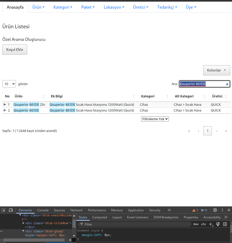

Küçük bir güncelleme yaptım:
Burada dosyaları ilişkilendirme tek seferde sadece tek bir ürüne yapılabiliyordu.
screenshot-from-2025-02-13-18-04-15-png.40273
Bunu şu şekilde değiştirdim:
Dosyaları ilişkilendirme tek seferde birden fazla ürüne yapılabiliyor.
Doayaların altında iliştirilen ürün adını yazdırdım, X e basıp anında ilişiği kesebiliyor.
