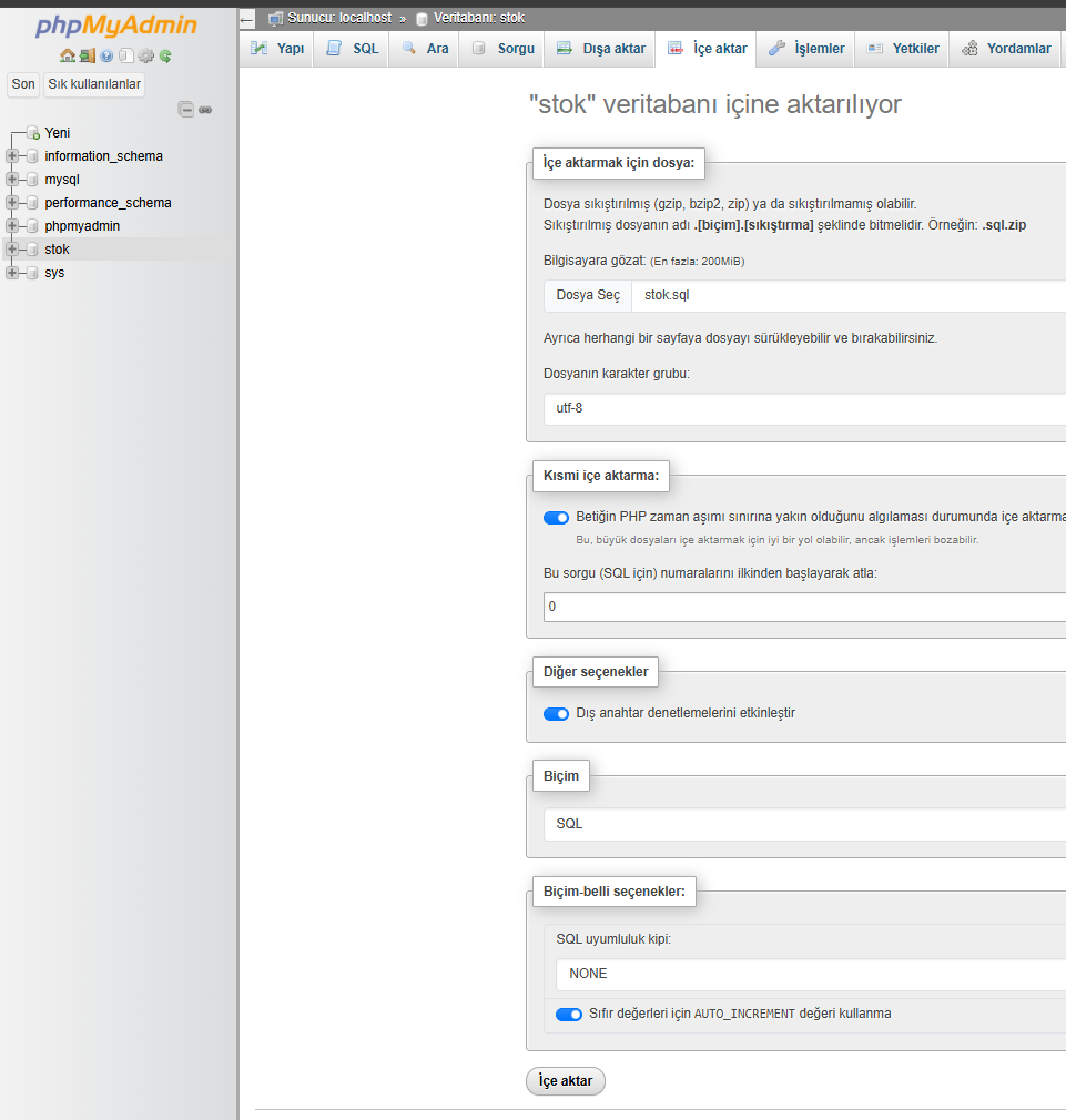

stok isimli veri tabanı oluşturun.
veritabanı klasörü içündeki stok sql dosyasını stok veritabanına import edin.

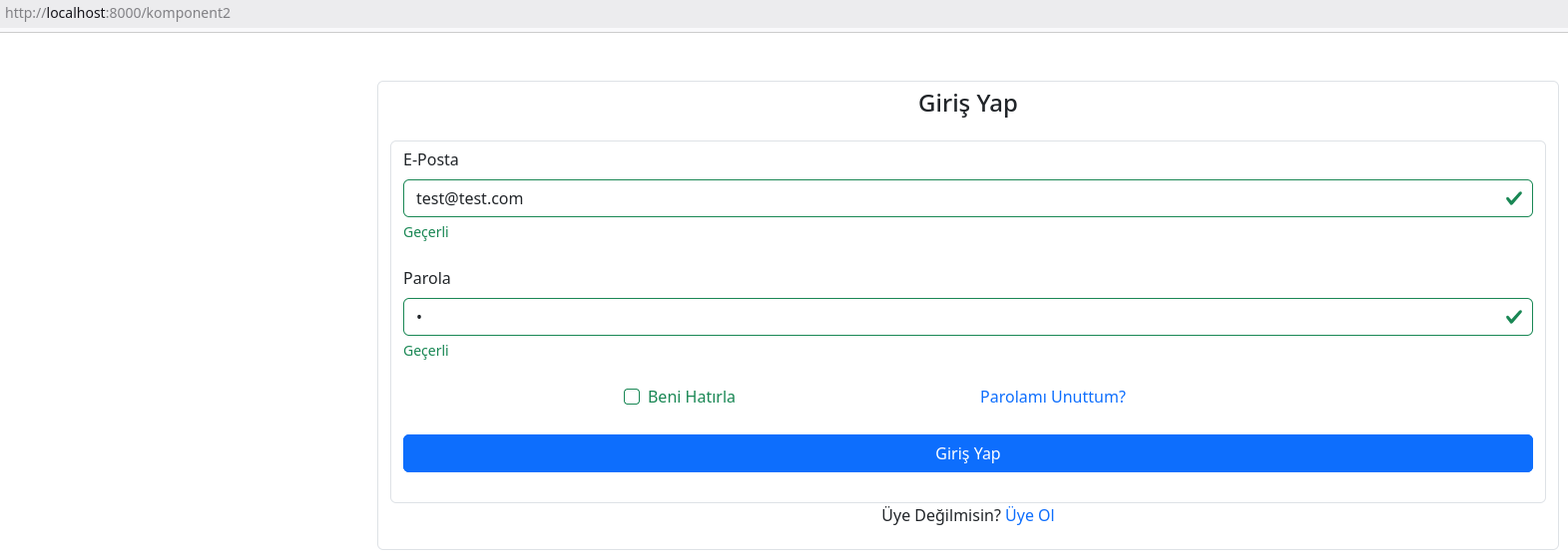

Xampp üzerinde denediğimde midir bilmiyorum bu işlemi yaptım ancak hata verdi. Ubuntu sunucum üzerinden denedim orada hata vermeden direkt olarak veritabanını çekti. /var/www/html klasörüne sitenin dosyalarını attım. Eriştim login ekranına geldim ancak giriş yap dediğimde herhangi bir değişme olmadı.
veritabanı bağlantı bilgilerini değiştirmeden giriş yapmaya çalışıyormuşum ya :katil1::katil2:

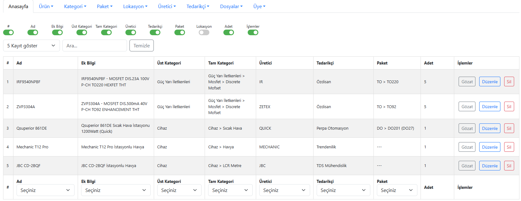

@TA3UIS Doğan hocam, arada ekran görüntüleri paylaşırsan nasıl birşey olacak diye biraz ön bilgimiz olsun.;)
Proje çoktan bitti ve ilk mesajımda indirilebilir dosyalar ile kullanılabilir durumda ve en önemlisi de ücretsiz.
Ben kendi envanter listemi ekledim ve kullanıyorum. :D

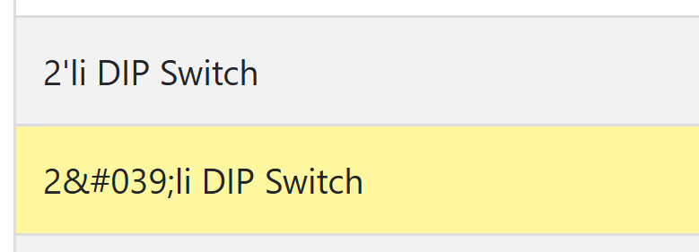

  1. Yeni ürün eklerken ya da düzenlerken İsim ya da Ek Bilgi alanlarına aşağıdaki gibi bir veri girilirse oluşan sorun:
2'li DIP Switch > 2'li DIP Switch olarak kaydediliyor ve listeleniyordu, ekteki dosyalardaki kod yapılarını değiştirerek sorunu çözdüm.
Versiyon 2 deki dosyaları ekteki dosyalar ile değiştirmeniz yeterli:
  • komponent-duzenle-modalDB.php
  • komponent-ekleDB.php
  • komponent-guncelle.php
Bahsettiğim hataların tamamen giderilmesi için ekteki 3 dosyanın klasörünüzdeki dosyalar ile değiştirilmesi gerek.

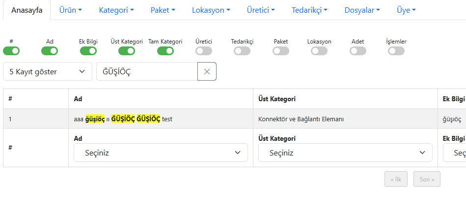

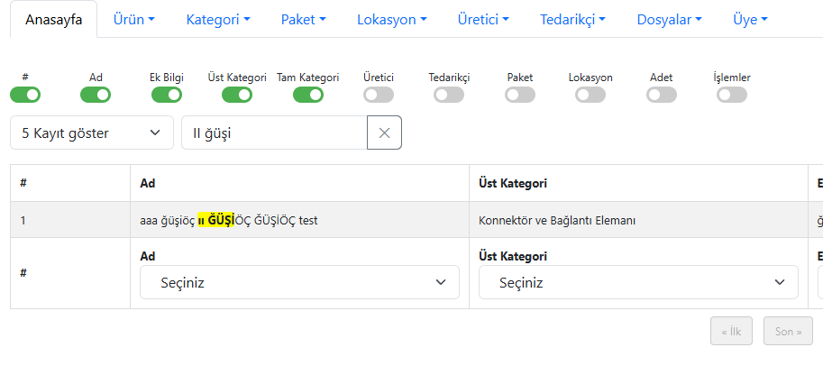

V2 de Arama ve filtreleme fonksiyonunda bazı değişiklikler ve kullanım kolaylıkları sağladım.
  • Arama fonksiyonunda bazı buglar vardı arama düzgün çalışmıyordu bazen, onları düzelttim.
  • Arama kutusunun sağına X butonu koydum, arama sonuçlarını temizleyecek.
  • Türkçe karakter ile aramalarda sonuç çıkmaması sorununu düzelttim.
  • Türkçe karakterlerde büyük harf ya da küçük harf ile arama sonuçlar her zaman listeleniyor artık.

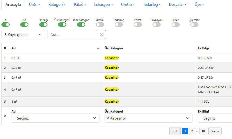

  • Alt taraftaki filtreleme menülerinde artık bir seçim yaptığınızda mesela Kapasitör başında x butonuna basınca filtrelemeyi varsayılan haline getiriyor sıfırlıyor.
Buradaki iyileştirmeleri yapmak isterseniz tek yapmanız gereken ekteki komponent-listele.php dosyasını klasörünüzdeki dosya ile değiştirmek.

Benim gibi PHP "muggle" lı olanlar için kurulum kısmını açıklayabilir misiniz?
DB'yi kendisi mi oluşturuyor?
Lokalde daha giriş ekranından içeriye giremedim. :kotek1:
Aldığım hata:
[Sat Feb  7 14:34:10 2026] [::1]:40720 Accepted
[Sat Feb  7 14:34:10 2026] PHP Fatal error:  Uncaught Error: Call to a member function prepare() on string in Stok_Takip_Mekatronik_TA3UIS/V1/komponent-1/komponent2/giris-yapiliyor.php:12
Stack trace:
#0 {main}
  thrown in Stok_Takip_Mekatronik_TA3UIS/V1/komponent-1/komponent2/giris-yapiliyor.php on line 12
[Sat Feb  7 14:34:10 2026] [::1]:40720 [500]: POST /giris-yapiliyor.php - Uncaught Error: Call to a member function prepare() on string in Stok_Takip_Mekatronik_TA3UIS/V1/komponent-1/komponent2/giris-yapiliyor.php:12
Stack trace:
#0 {main}
[Sat Feb  7 14:34:10 2026] [::1]:40720 Closing
Veritabanı klasörü içinde stok isimli veritabanı var.
stok isimli veritabanı oluşturup bu dosyayı import edin.

  • komponent2\inc klasöründeki baglan.php nin kodlarındaki şu satırlara bakalım. baglan.php stok isimli veritabanımıza bağlanıyor.
PHP:
   $veritabani = "stok";
    $kullanici = "root";
    $parola = "" // root kullanıcısı için parola oluşturulduysa tırnak işaretleri arasına yazın;
Veritabanımızda varsayılan olarak en yetkili root kullanıcısının parolasını farzedelim ki 567 olarak belirlediniz, baglan.php nin içindeki şu satır böyle görünmeli.
$parola = "567" eğer root kullanıcısı için parola belirlemediyseniz $parola = "" olarak kalmalı.
  • stok isimli veritabanı oluştururken karşılaştırma olarak Türkçe karakter sorunu yaşamamak için utf8mb4_turkish_ci seçelim.
  • stok isimli veritabanını üstte anlattığım gibi oluşturduktan sonra komponent2\veritabani klasöründe bulunan stok.sql dosyasını stok veritabanına alttaki İçe Aktar butonuna basarak import edin.
Artık giriş yapabilmelisiniz.
