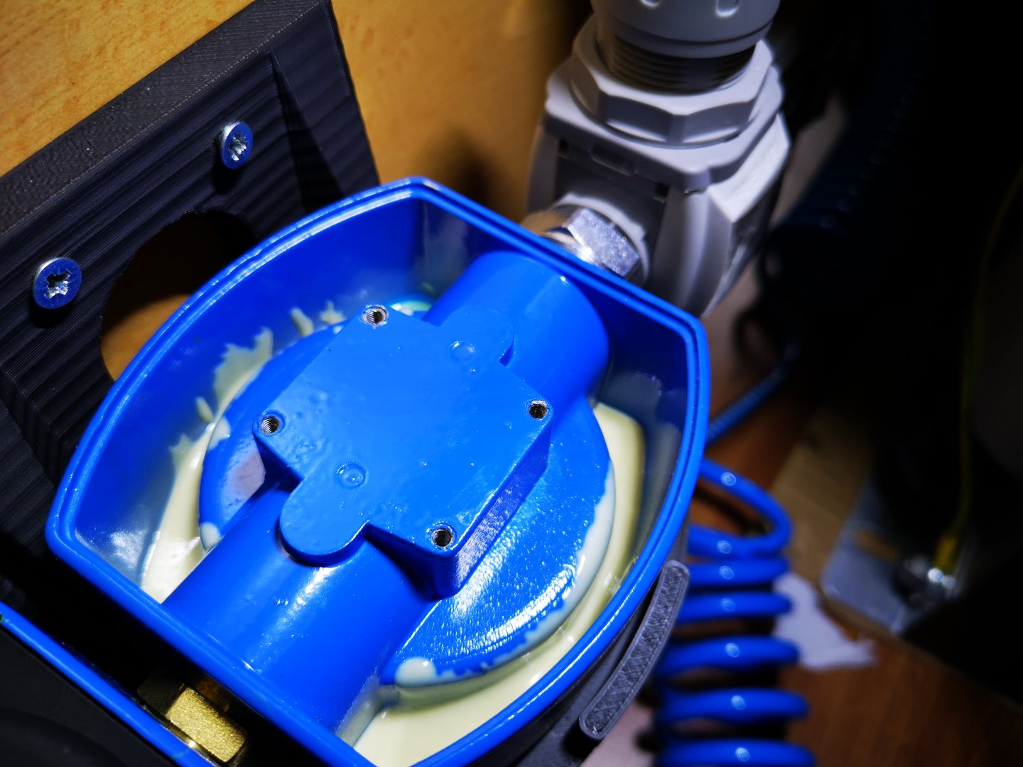

Üst kapağı açtım. İçeriye özel bir epoksi dökmüşler.
Epoksinin olduğu yerden kaçırmıyor ama tüm vida deliklerinden kaçırıyor.
Camsil'i iyice temizledim. Sonra alkol ile içini temizledim. En son da basınçlı hava ile oradaki nemi aldım. Sonra deliklere Loctite 542 sızdırmazlık sıvısı döküp kapağı tekrar yerine sıktım. Bu sıvının özelliği, hava olmayan bir ortamda sertleşiyor ve yüksek basınçta bile sızdırmazlık temin ediyor. Eğer sorun sadece civata deliklerinde ise bunun sorunu çözmesi lazım.
Umarım bu sorunu çözer. Aslında firmaya iade etsem yenisini gönderirler ama tekrar tüm tesisatı sök tak, bir de yeni gelende kim bilir ne sorun var belli değil.
Artık göndereceğim bunu firmaya. Bundan bir cacık olmayacak.
Ama olmadı ki, sonraki arıza nereden çıkacak nasıl bilecez, biz ne okuyacaz şimdi ... :dusun1::dans2:

Bu yerli bir ürün. Firmayı aradım, otomatik tahliye sibobu olabilir, aldığınız yere götürün değiştirsinler dedi.
