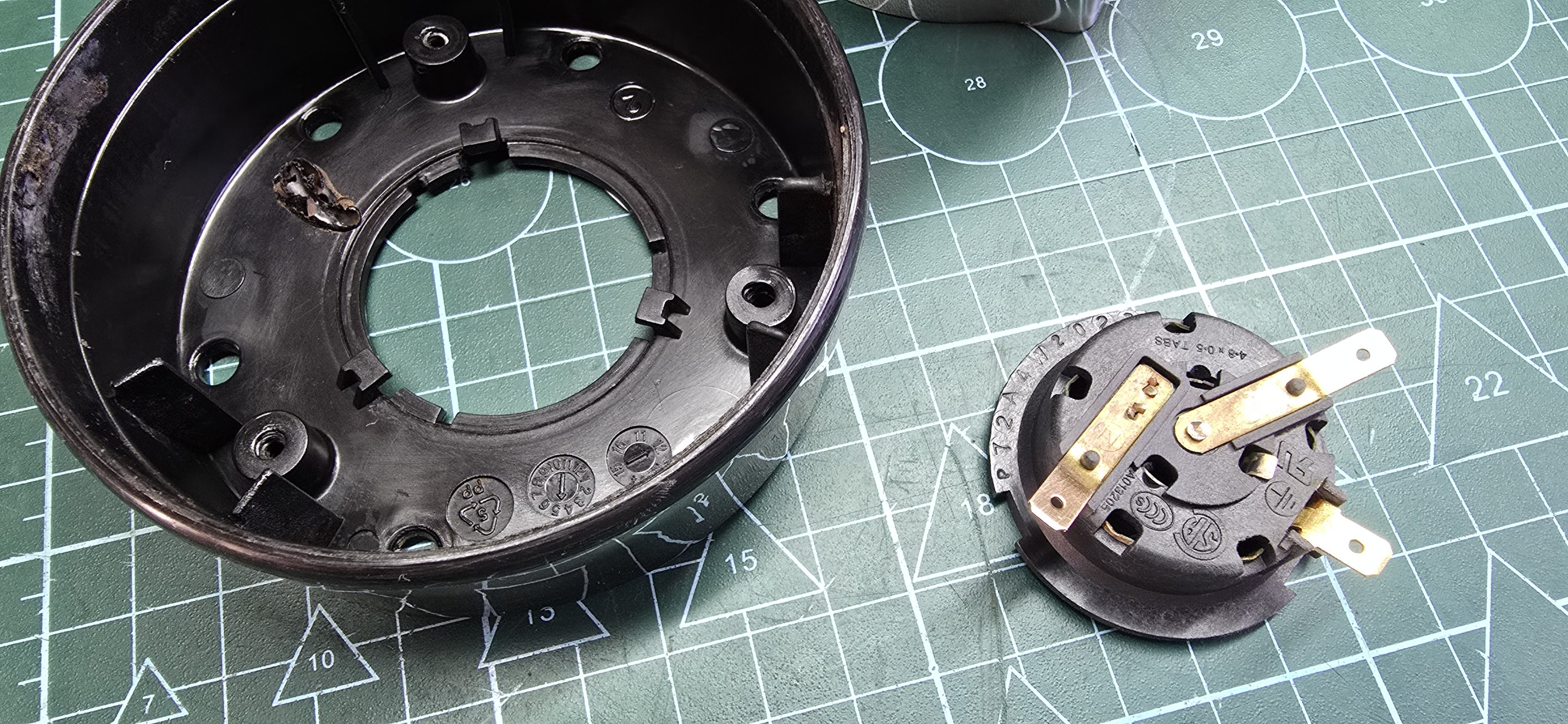

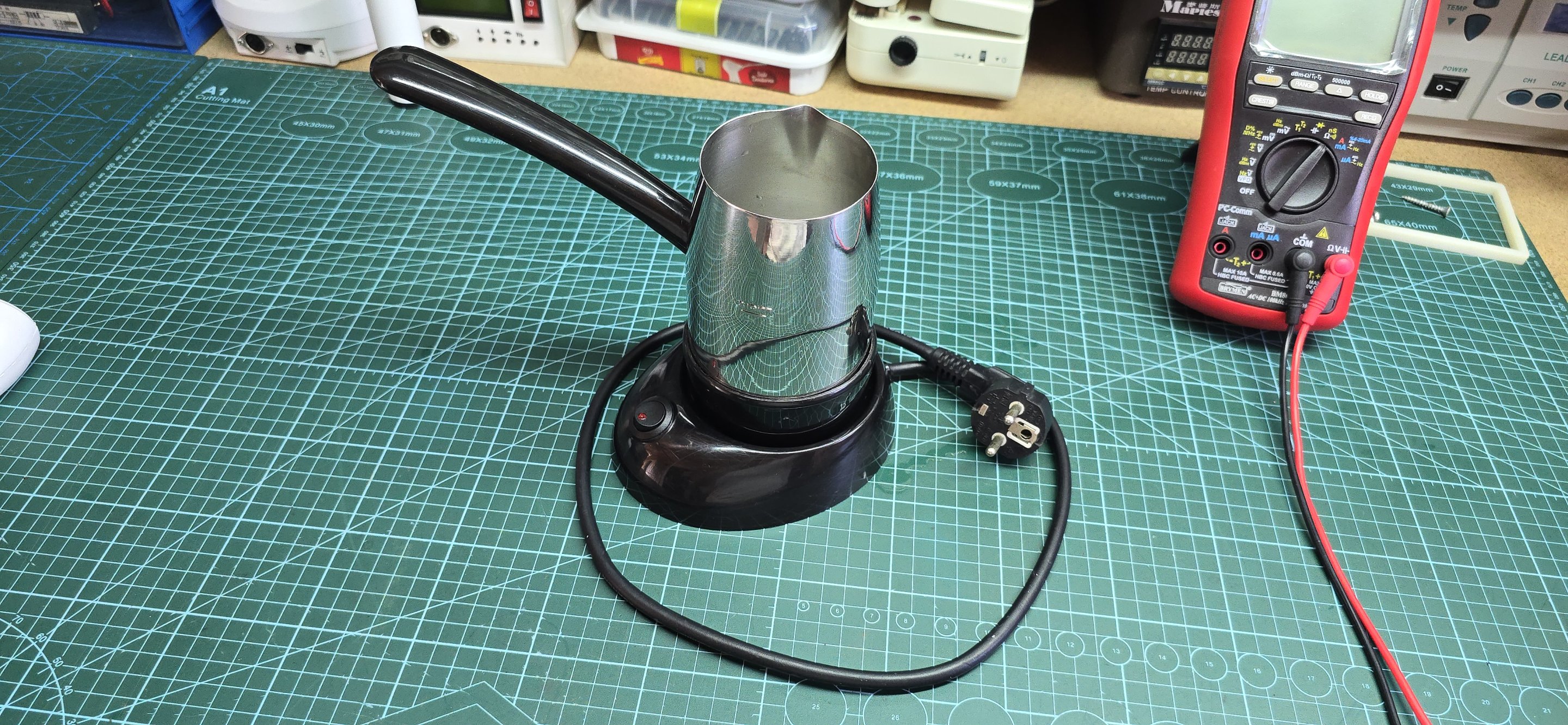

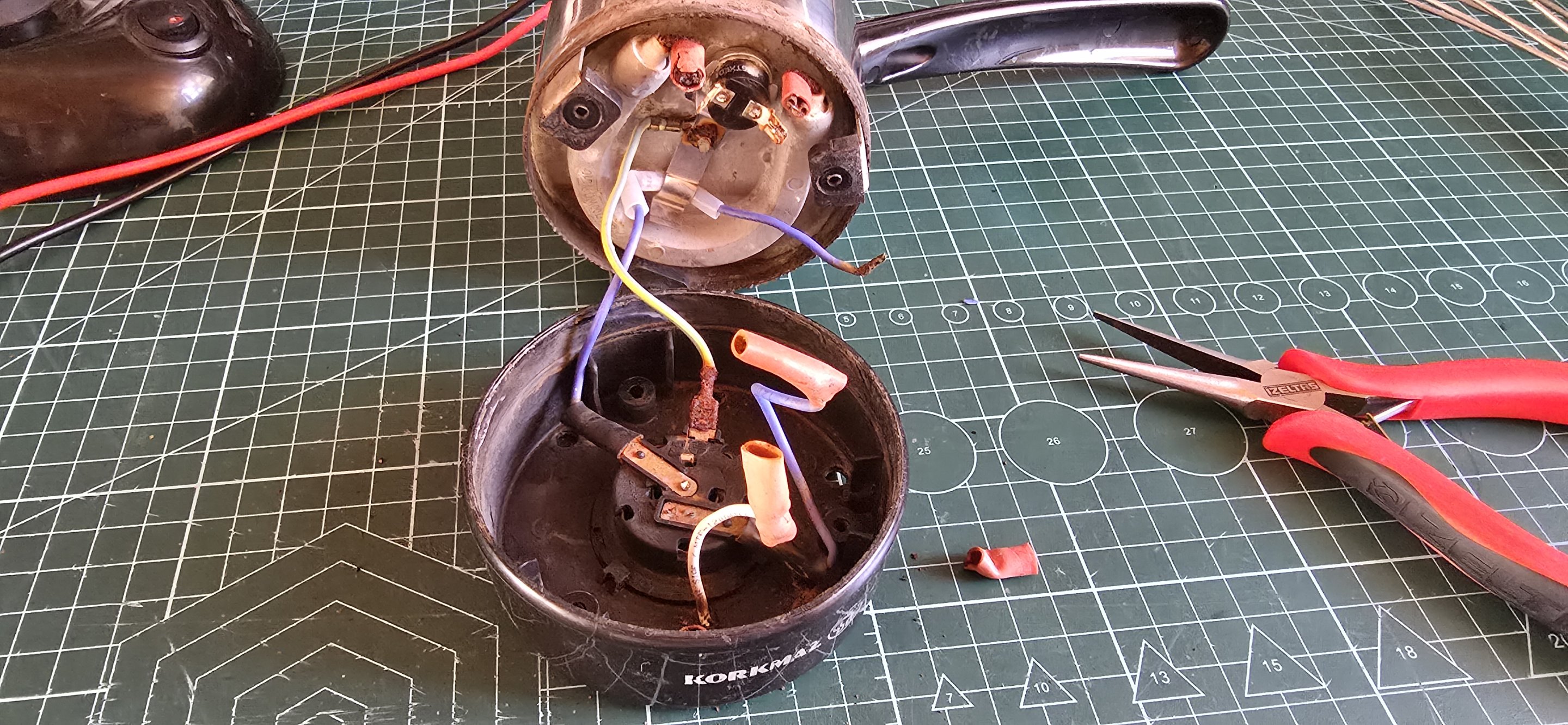

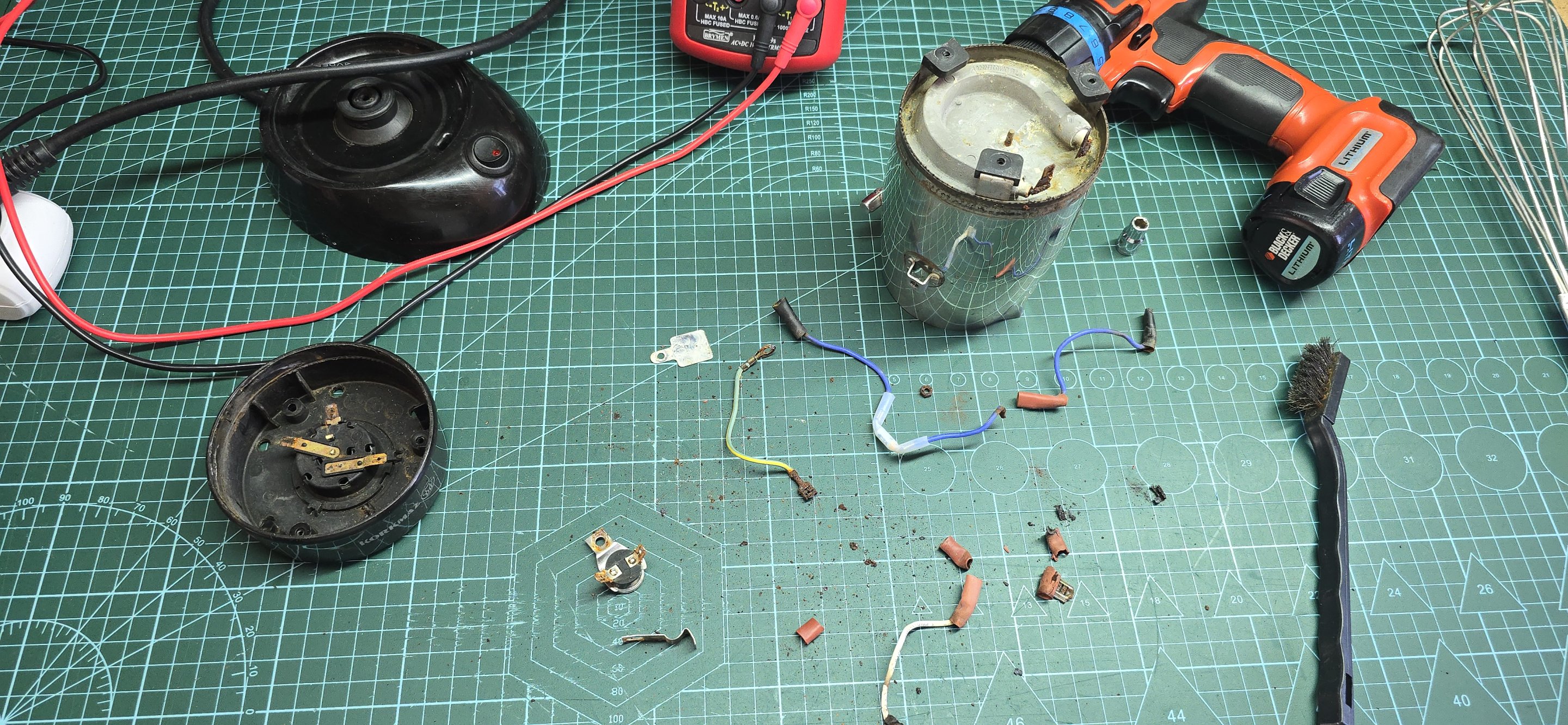

Neyse, hemen işe koyuldum. Alt kaidede ışıklı bir düğme vardı ve ışığı yanıyordu. Kaidenin bağlantı uçlarını ölçtüğümde şebeke geriliminin var olduğunu gözlemledim.

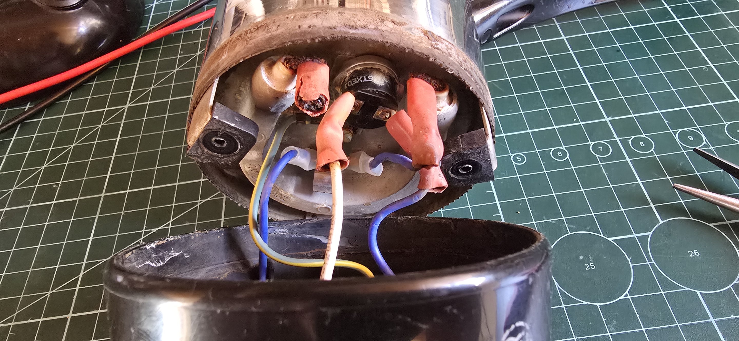

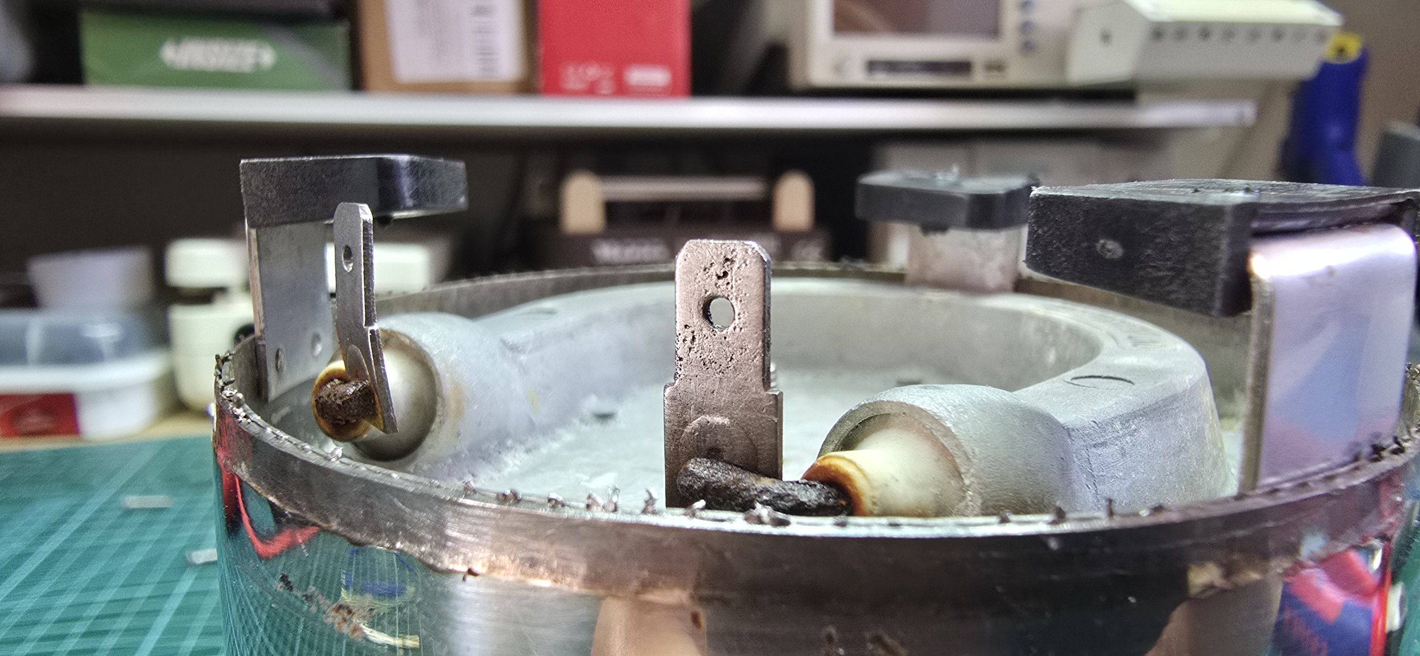

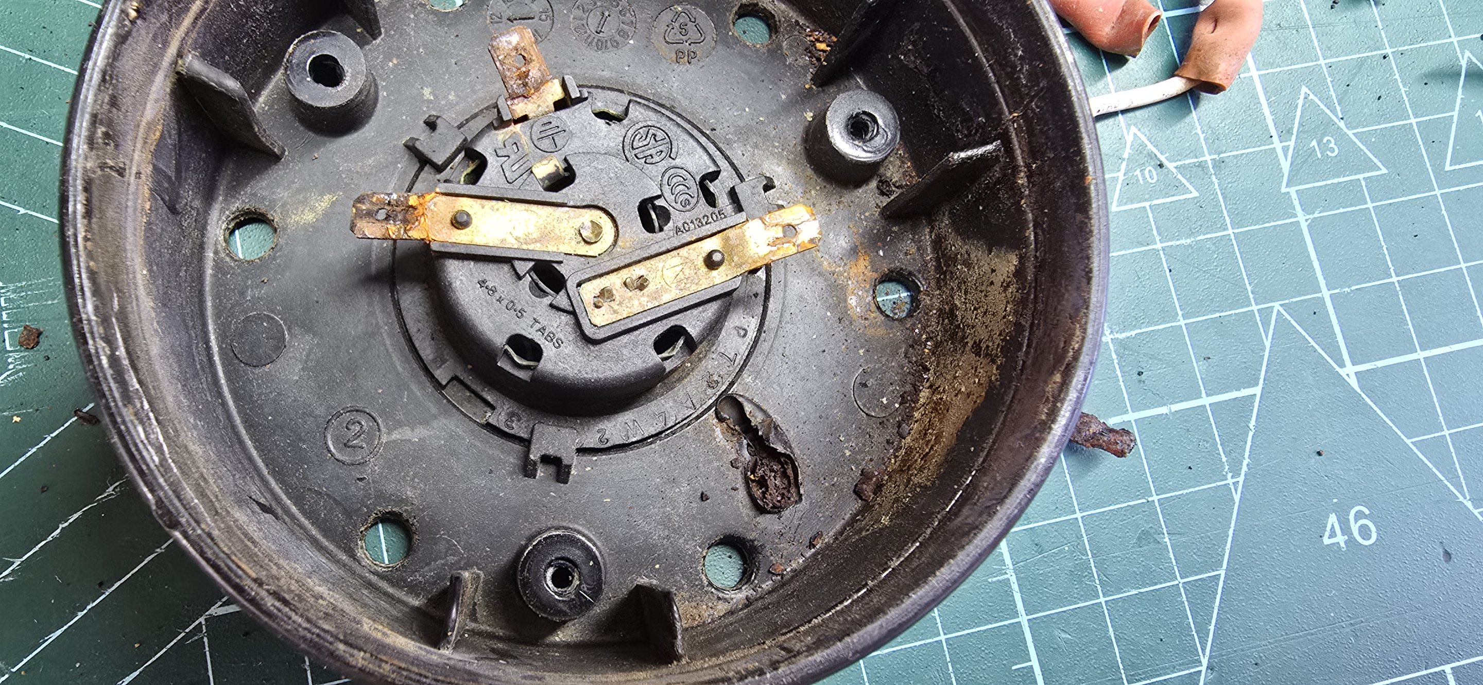

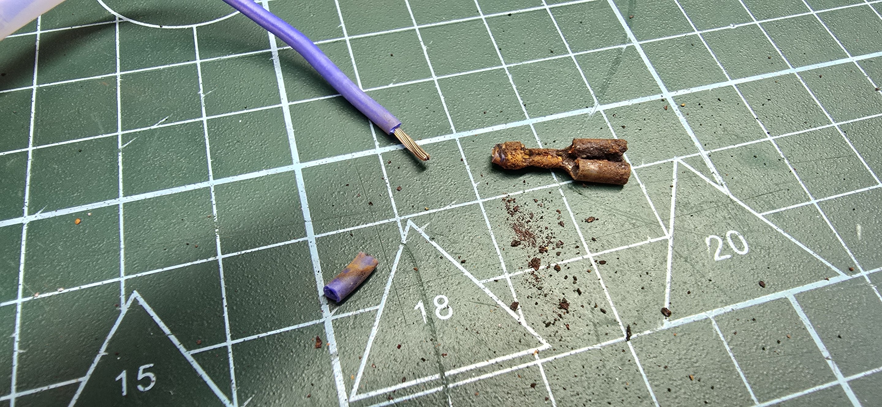

Tabii en keyifli kısım başladı: Cezvenin altında bulunan ısıtıcı kısmı açtım. Aman Allahım! Sanırsın, ikinci dünya savaşından kalmış metal bir obje gibi pas içindeydi.

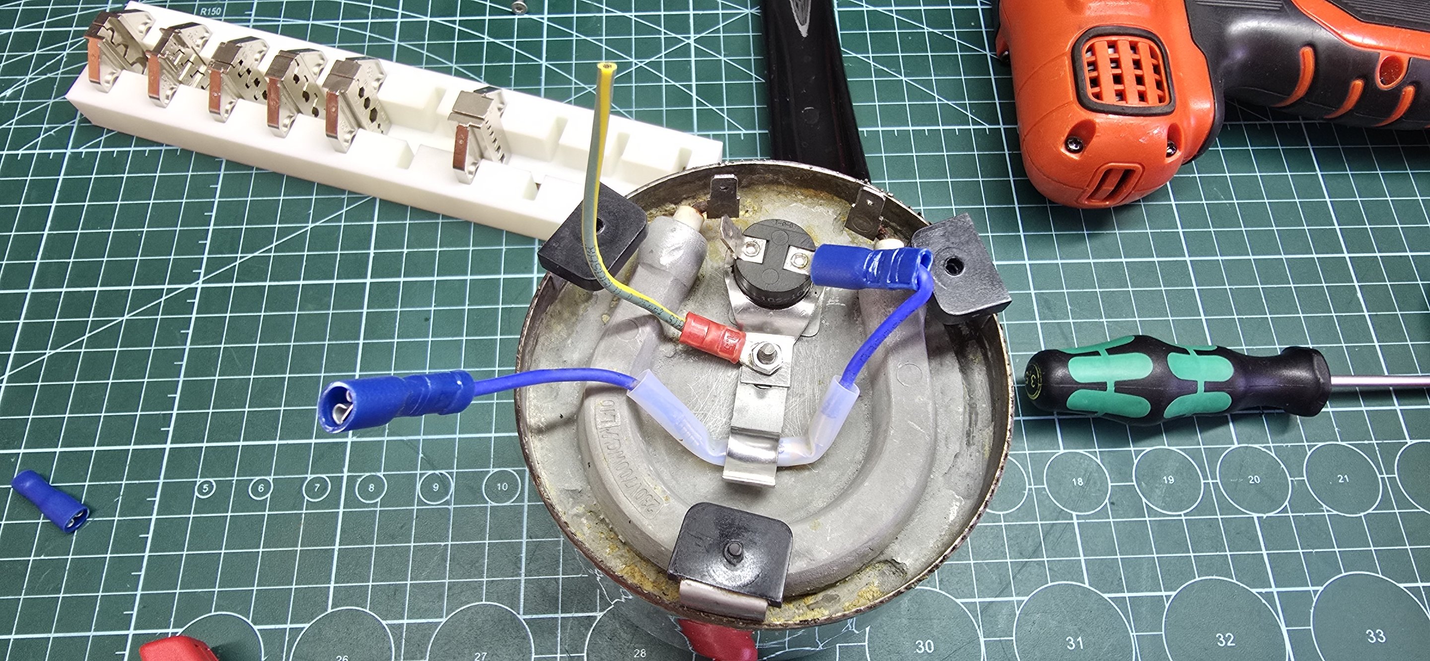

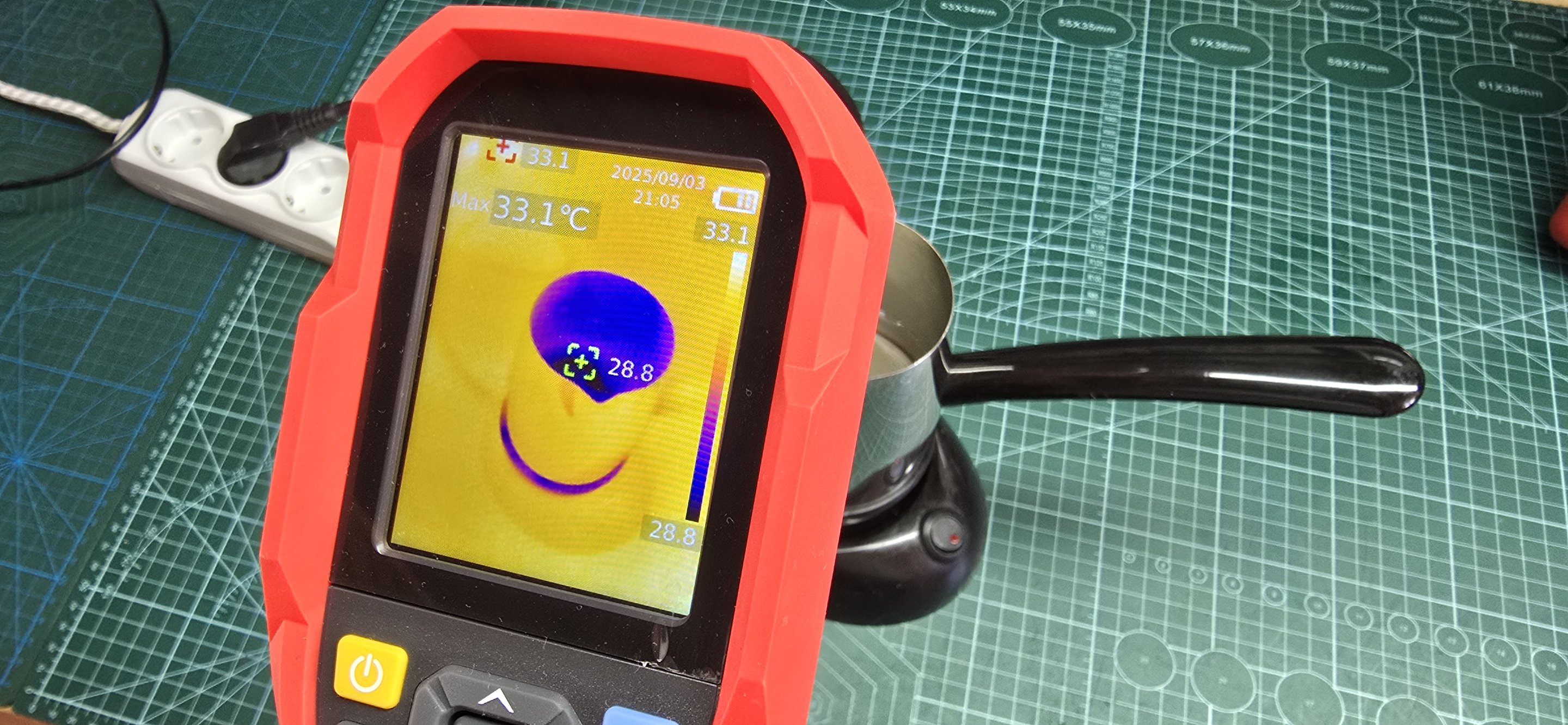

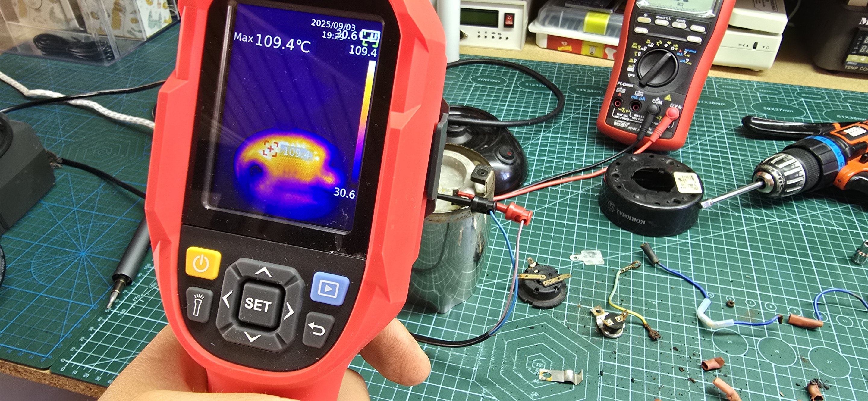

Biraz inceledim ve pasın kaynağının sadece konnektörler olduğunu gördüm. İlk işim, direnç (resistans) kontrolü oldu. Çalıştığını termal kamera ile doğruladıktan sonra, dikkatsizliğim sonucu parmağımı yakarak da doğruladım.
Pası uzaklaştırmak için bütün aksamları tel fırça ile fırçaladım. Kabloların uçlarını yeniledim ve kapattım. Sonuçta, tamir edilmiş bir cezve ve mutlu iki kalple tamir projesini sonlandırdım.

Bende de aynı cezve bekliyor. Görünce aklıma geldi. Fakat cezveye baktığımda termik sigorta ile yüzey termostatını sökmüşüm ve söktüğüm parçaları bulamadım. Yenileri alacağım fakat derece değerlerini bilmiyorum. Termik sigorta ile yüzey termostatının derece değerlerini biliyormusunuz?
Yani kahve 85 derecede yapılacak diyebilir miyiz? Kaynaması uygun olmuyor zaten.
Sanki 85-90 °C civarında yapılıyor gibi. Kaynama noktasının hemen altındaki en yakın değer olduğundan mantıklı görünüyor.
Bildiğimden değil ama gördüğüm kadarıyla; Türk kahvesi için söylüyorum, cezveye suyu, kahvesi, şekeri katılıp karıştırıyor ve kaynayıncaya kadar bekleniyor. İlk kaynama anında oluşan köpük fincana alınıyor, sonrasında bir kez daha kaynama noktasına kadar ısıtılıp fincanın kenarından fincana ilave ediliyor. Böylece ilk aktarılan köpük üstte kalıyor. Bol köpüklü türk kahvesi olarak servis ediliyor.
2.'si... biraz araştırdım bu termostat derecelerini. Piyasada satılan Arzum, Korkmaz, Tefal marka kahve cezveleri için satılan termostaların 110 ve 120°C olduğu belirtiliyor.
Kahve yapılırken, kaynatma aşaması için 110-120°C daha mantıklı duruyor sanki.

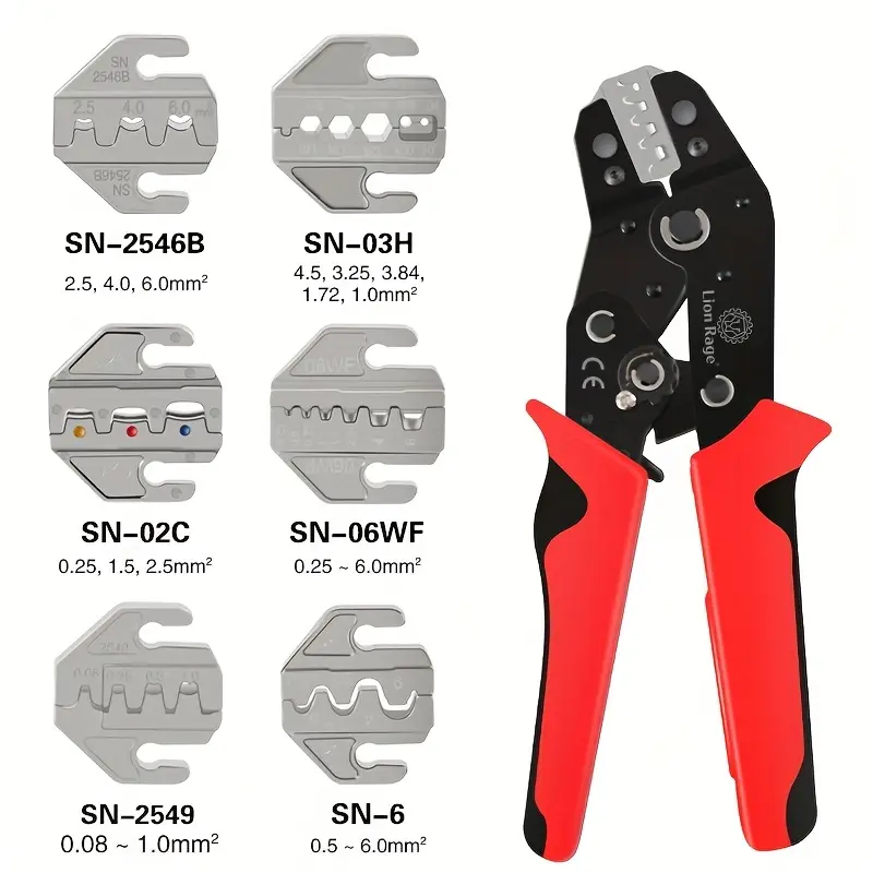

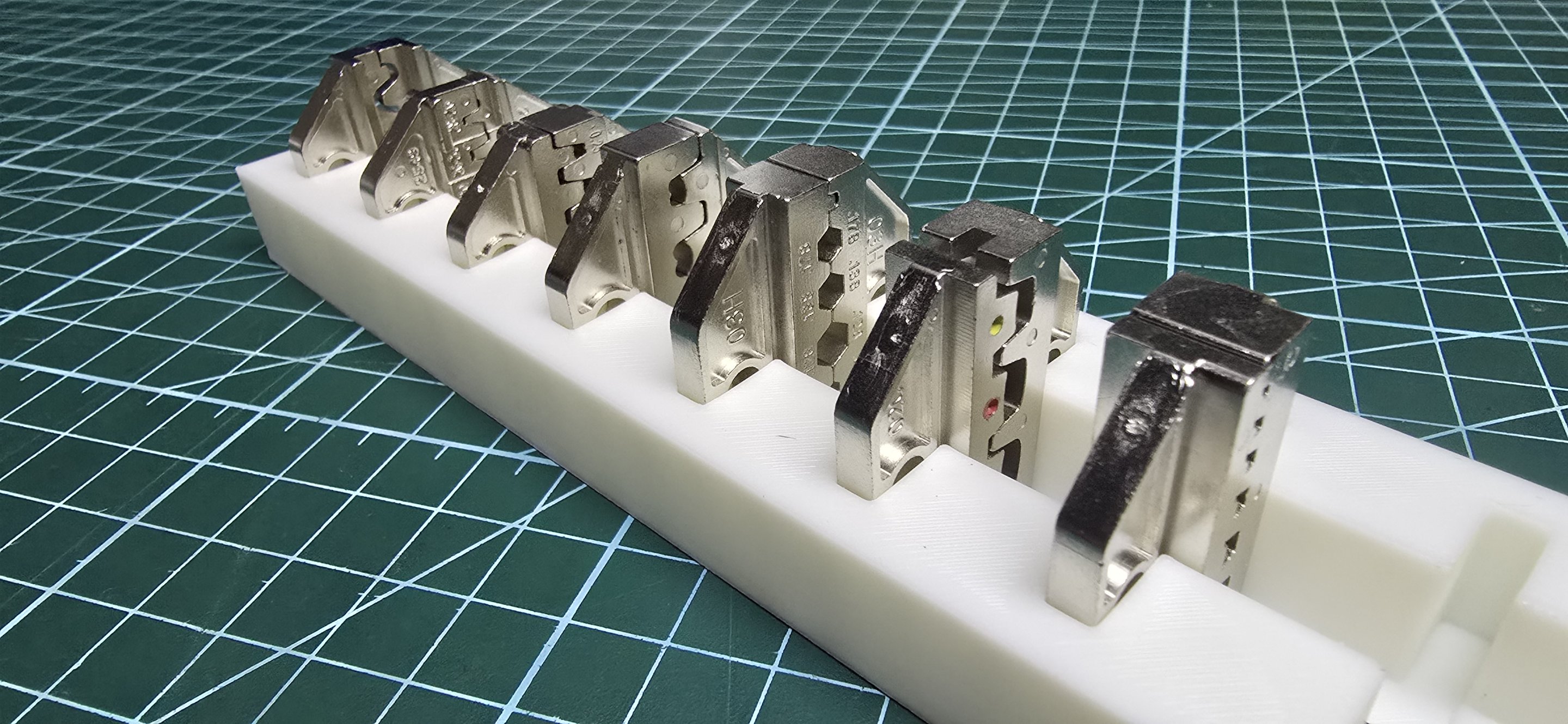

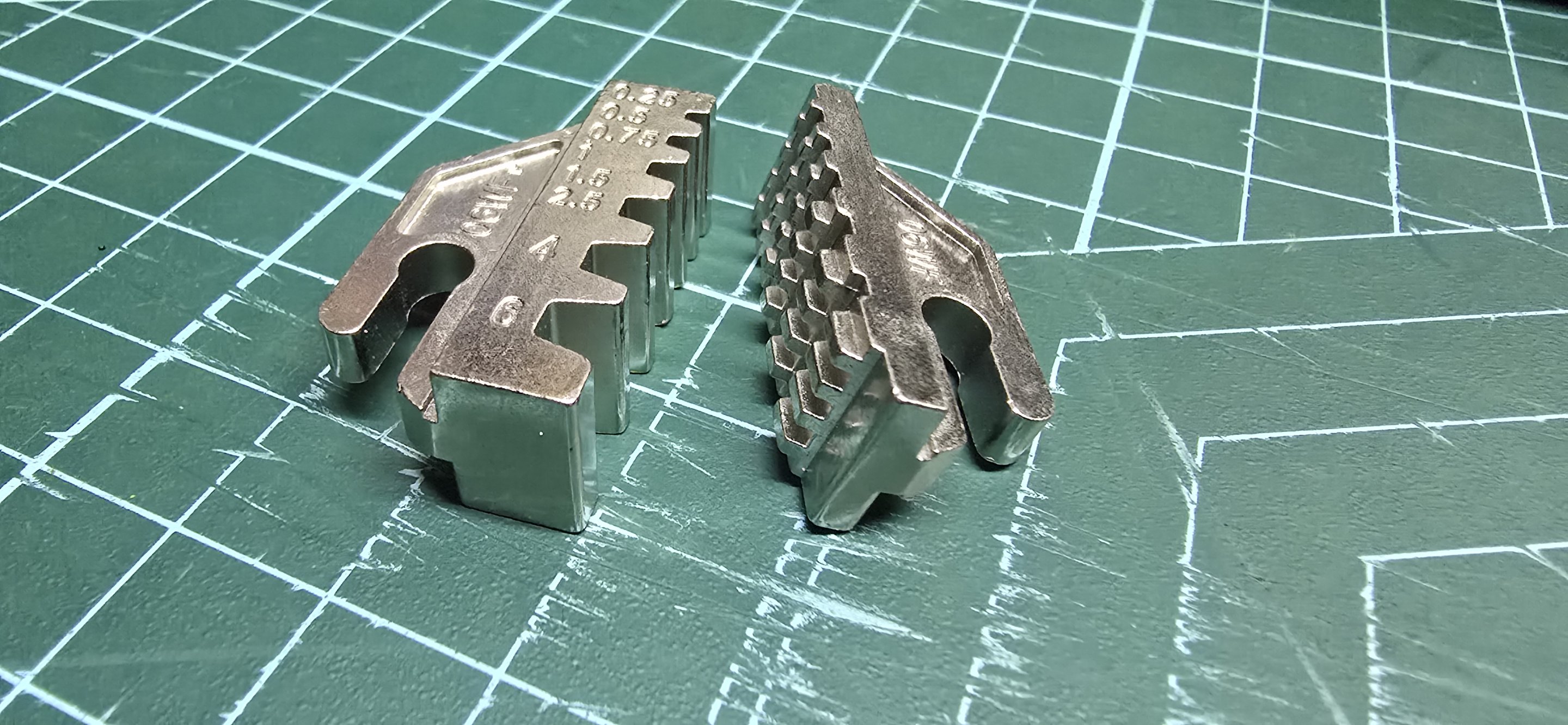

Fotoğtaftaki konnektör sıkma pensesi çenelerinin durduğu standın baskı dosyası yada ilgili site linkini paylaşabilir misiniz?
@Sercan hocam kullandığınız konnektör sıkma prensesi ve takımların markası modeli nedir? Sanırım başka konularda bahsi de geçmişti.
Bende farklı markalarda penseler de var ama bu sıkma işini geçen hafta Temu'dan aldığım bir pense ile yaptım. Ucuz ve uç çeşiti fazla diye denedim iyi çıktı. Bütçe dostu bir ürün arıyorsan tavsiye ederim. Aşağıdaki linkten aldım. 3D yazıcıdan yukarıdaki parçayı bastığım için çantalı almaya ihtiyaç duymadım.
Bendeki diğer penseler bunlar:
43645 eklentisine bak
Bunu FreeCAD ile kendim çizdim. Yukarıda Temu’dan aldığım LionRage ürününe ait özel ölçüler var. Sendeki ölçüleri kontrol etmeni tavsiye ederim. Maalesef çizimi kaydetmemiştim ama aktardığım dosya masaüstünde duruyordu, ekledim.

Ama üzerindeki termostatın 36TXE01 model olduğundan eminim. Belki başka bir detay vardır.
