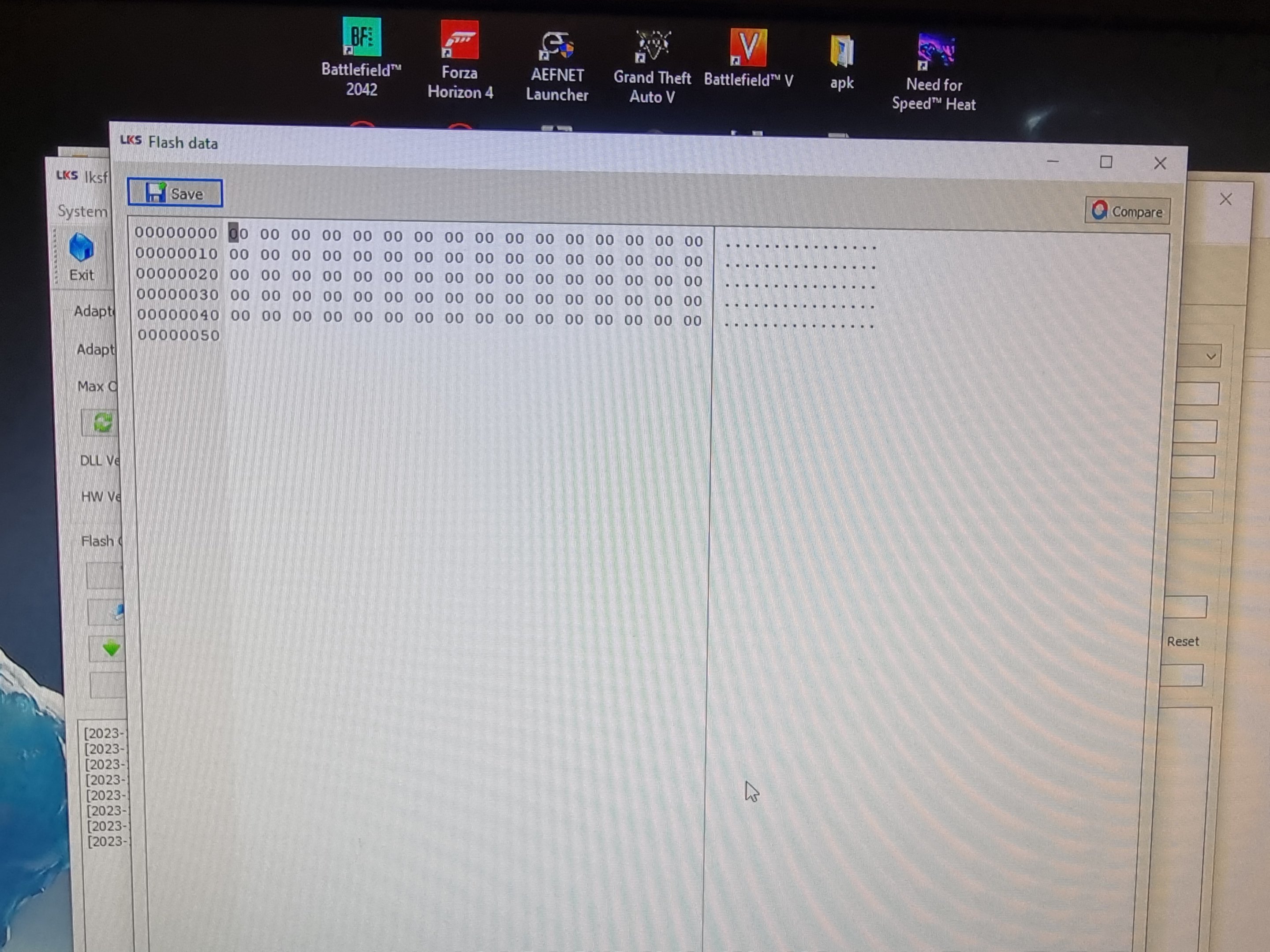

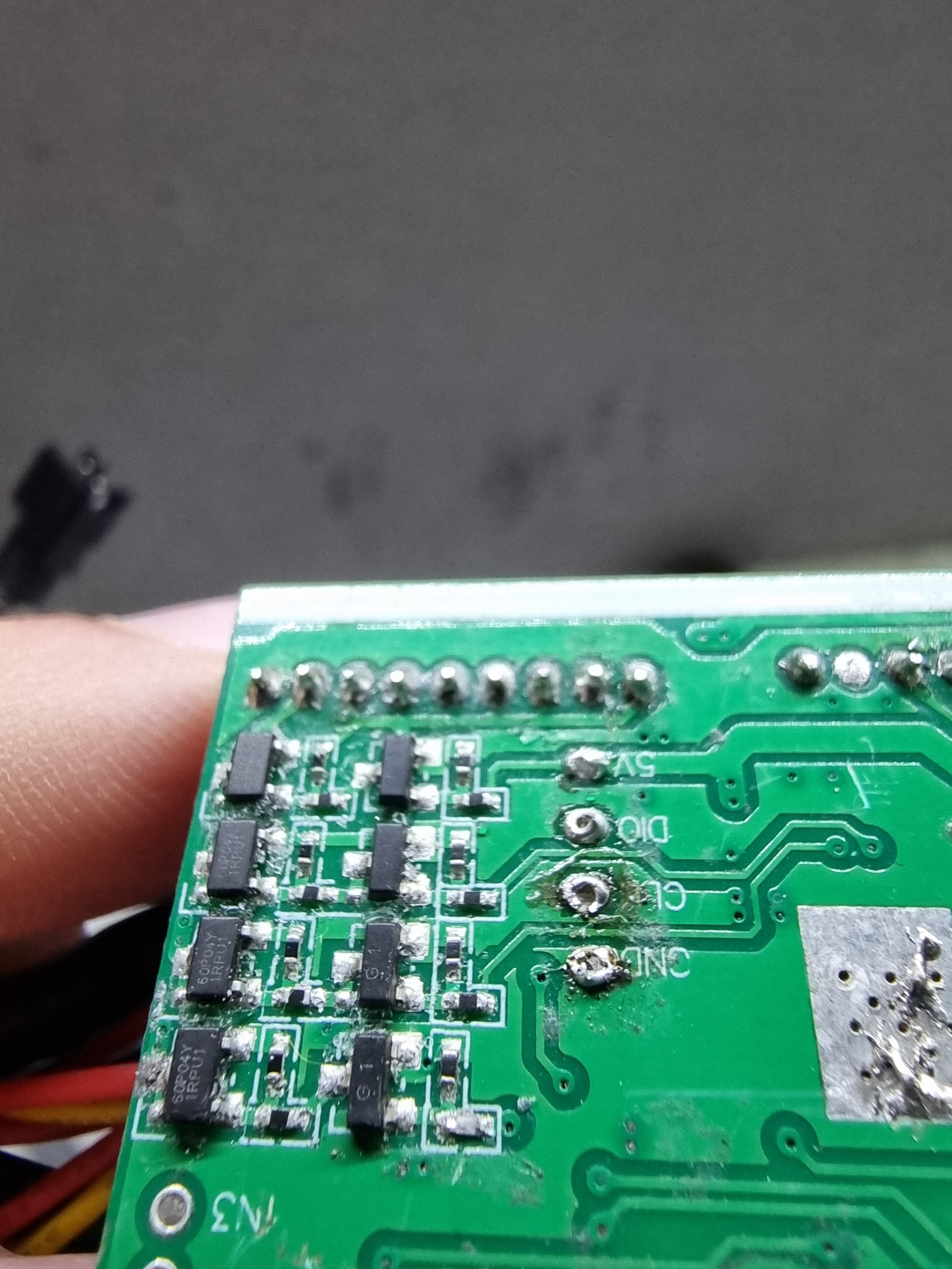

Elimde linkosemi lks32mc086n8q8 kullanan bir Bldc motor sürücü entegresi var
SWD üzerinden bir bağlantı kuruluyor elimdeki klon stlink V2 ye jlink yazılımı yükleyerek bağlantı sağlıyorum.
kendi programı olan lks flasher ile id okuma yapıyor.
Korumalı olduğu icin cpu ile bağlantı saglayamıyor read memory boş cevap veriyor.
Jlink in read memory yazılımı da okuma saglayamıyor

Yardımcı olabilecek bir düşünceniz varsa duymak isterim. ram üzerinden yazılım çeken scriptleri ve programları deneyeceğim yazılımı bir şekilde çekmek için önce bağlantı kurmam gerekiyor hangi adaptör ile bunu sağlayabilirim bilmiyorum. bağlantı saglayamadigim için ilerleyemiyorum.

İşlemcinin 6mosfet çıkışı var bu cikislardan high cikislardan biri kısa devre o yüzden motoru düzgun calistiramiyor teklemeli çalışıyordu uğraşırken daha beter ettim ama cpu tarafı cevap veriyor kendi programı bağlantı sağlıyor gibi gözüküyor. Elektrik verince board un üzerinde kodun çalıştığını gösteren led yanıp sönüyor. Elimde yazılımı benim scooter a göre olmayan aynı donanımda bir kontrolcü var. Yazılımı lebitec diye bir firma yapıyor işlemciyi linkosemi elimde 3 seçenek var
